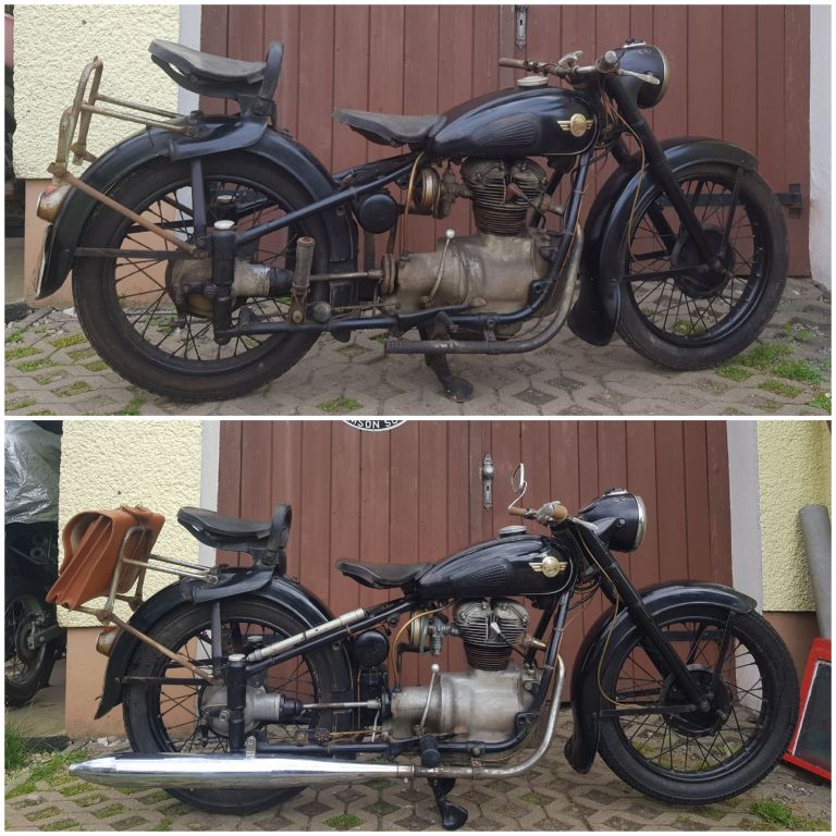

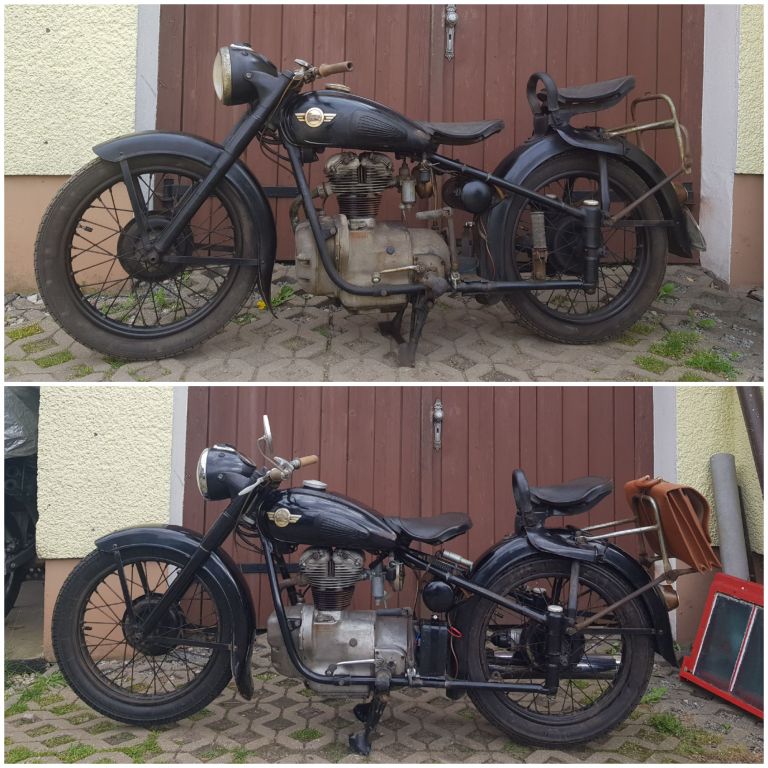

Nun ist sie fertig.
Hier mal der vorher/nachher Vergleich.

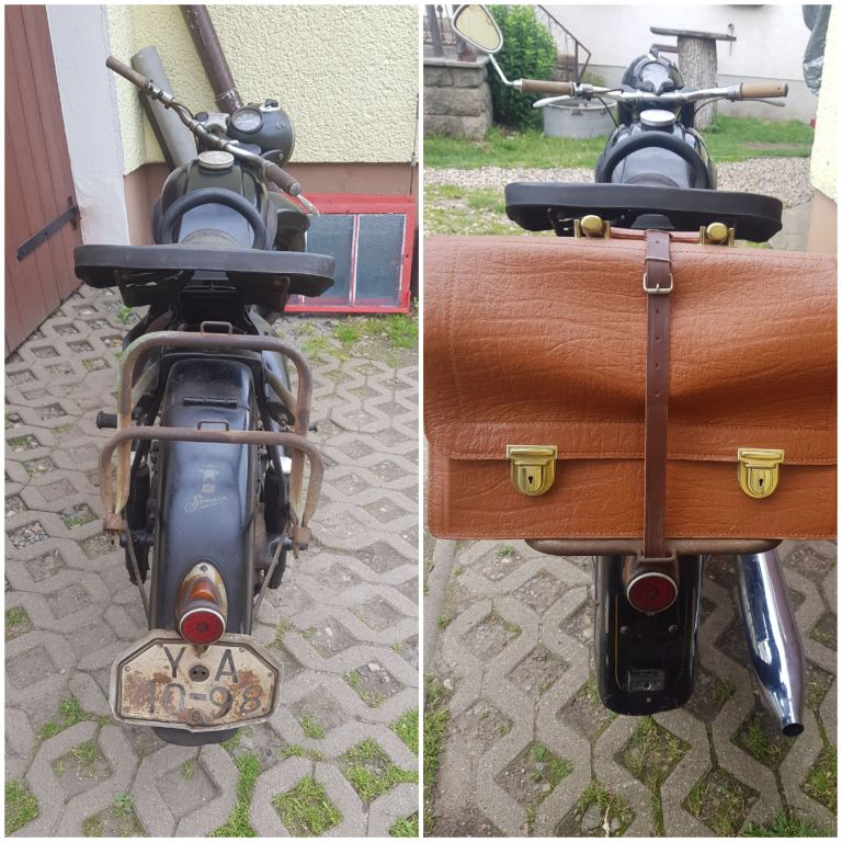

Hier sieht man durch die Tasche jetzt nicht alles aber ich denke das geht trotzdem rolleyes.gif .

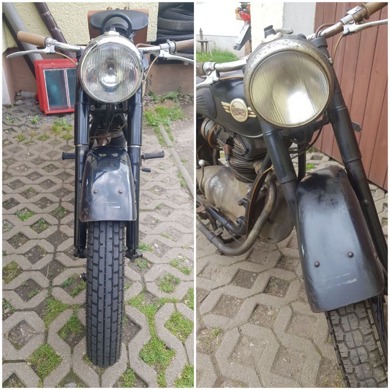

Und zum Schluss von vorne.

Schaut doch wieder ganz gut aus, das einzige was etwas seltsam aussieht ist die Verlegung deines Bremsbowdenzuges und was für mich garnicht passt ist der Auspuff, der gehört mit auf die Soziusfußraste dadurch kommt er weiter vor und sieht gefälliger aus.
Aber ich vermute du hast einen Sport Auspuff, da funktioniert das natürlich nicht, da ihm im Kegel die Sicke fehlt.

Der Krümmer ist für den "Fischschwanz Endtopf". Dieser ist länger als für die Zigarrenform. Was hast du für einen Durchmesser?

Also meines Wissens nach ist der Krümmer der richtige, er hat 30mm Durchmesser, und soviel ich weiß gab/gibt es keinen Fischschwanz mit 30mm.
Der Endtopf hängt m.M.n übrigens auch an der Richtigen Stelle, wenn es ein 40mm wäre dann müsste er an der Fußraste hängen, aber nicht bei der 30mm Version.
Allerdings ist der Endtopf zumindest nur als Zwischenlösung geplant, da er ein billig Nachbau ist und wir das innere ersteinmal mit 3 Schrauben von außen festschrauben mussten. ph34r.gif

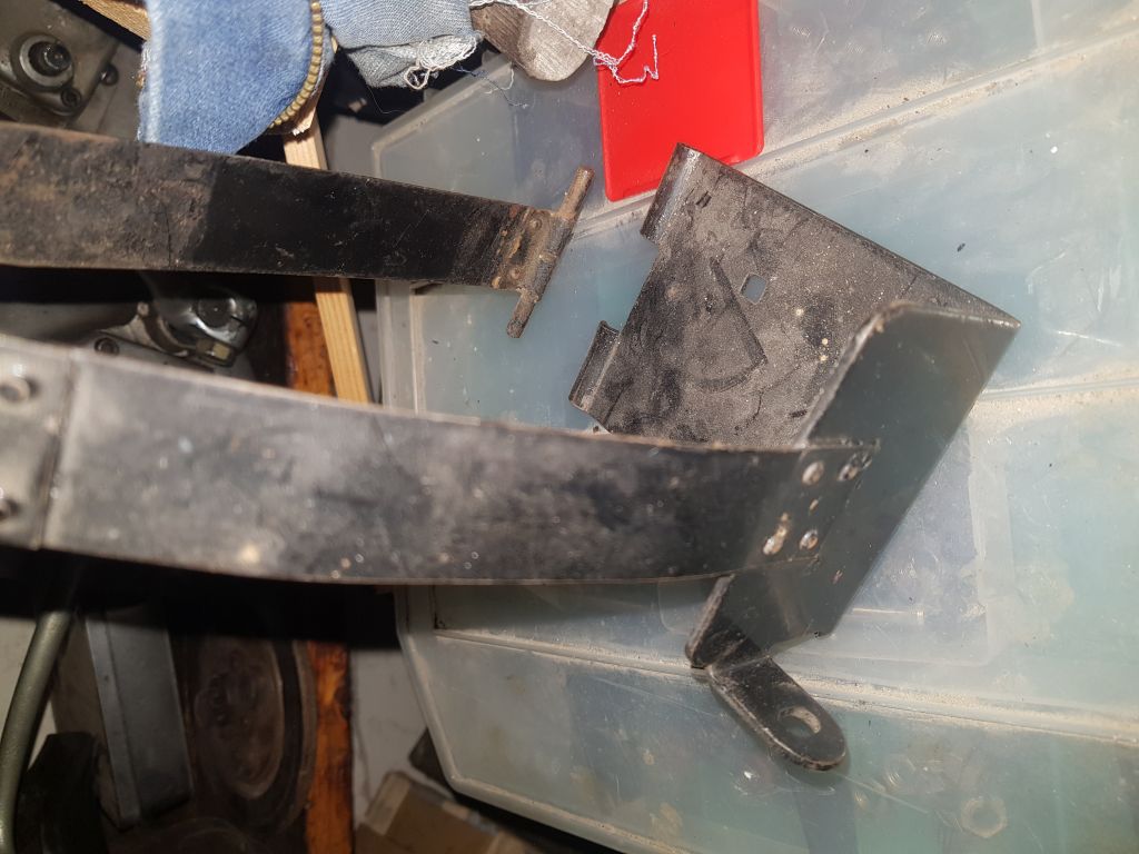

Ist bei deiner AWO der Batteriehalter noch original und könntest du davon ein paar Bilder machen?

Der Batteriehalter und das hintere Spannband sind original das vordere Spannband ist ein Nachbau von MMM, fällt aber nicht allzu sehr auf und passt sehr gut mit der NC-Battterie.
Bilder kann ich heute Nachmittag machen.

Bei mir fehlt leider das hintere Spannband. Daher suche ich Bilder wie das befestigt ist.

Das ist genietet. Für Patina am besten nicht die aus Edelstahl nehmen.

Hier noch das Bild:

Top Danke für das Bild!
@Pedalritter
Ja und es gibt geschweißte und genietete, leider aktuell nur Beschichtet und nicht als Rohteil.

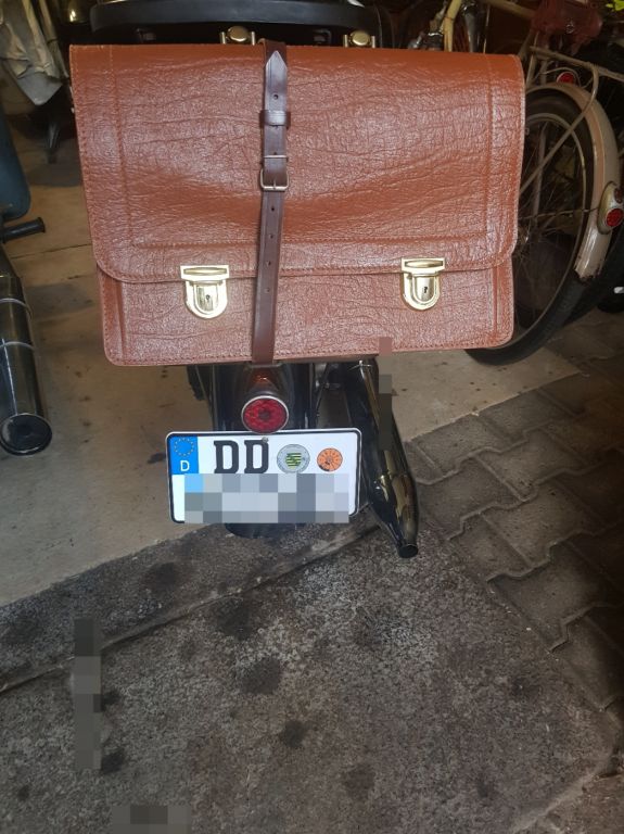

Mittlerweile ist auch die letzte Hürde überwunden sie ist zugelassen. Dieses mal sogar ohne Probleme laugh.gif .

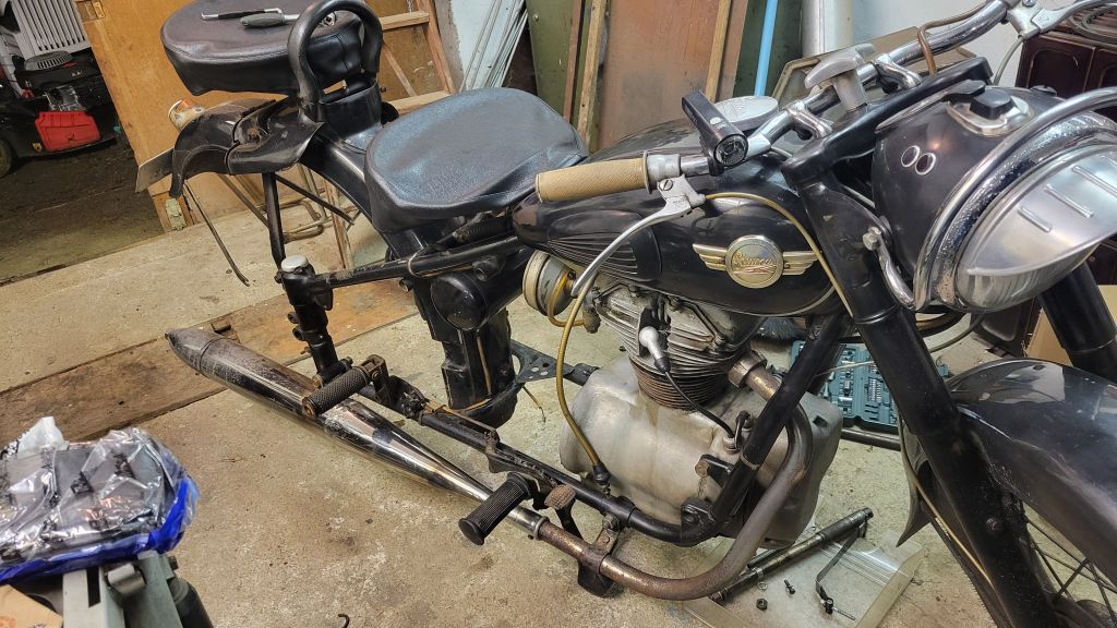

Es gibt mal wieder Neuigkeiten zu der AWO, seit Juli habe ich knapp 3000Km mit ihr Pannenfrei zurückgelegt. Jedoch gab es immermal wieder das Problem das der 4. Gang im Lastwechsel herausspringt, desweiteren hat sich beim Ölwechsel das Gewinde der Kardan Einfüllschraube aufgelöst.
Also mal fix Kardan und Getriebe Raus.
Das ganze kann ich dann auch gleich für eine Grundreinigung nutzen, knapp 2 Monate Alltagsbetrieb bei Wind und Wetter haben ganzschön viel Dreck hinterlassen. cry.gif
Außerdem hat sie im Sommer auch noch einen Lampenbügel und einen "Blendschirm" sowie eine originale Abgasanlage bekommen.
