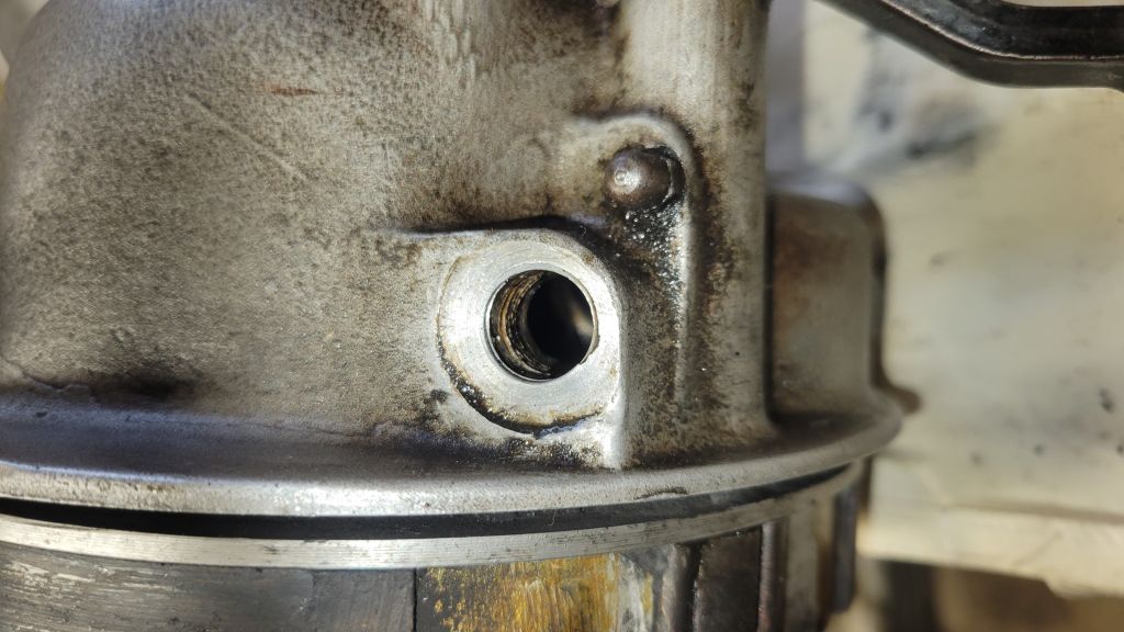

Dankeschön für den Tip , auf soetwas wird es wohl hinauslaufen.
Anbei noch ein Bild.
Mich wundert es fast das der Peilstab die ganzen Kilometer gehalten hat. ohmy.gif
Mfg Richard

Wenn das Gewinde M14 x 1,25 wäre, dann könnte man einfach einen Reparatursatz für ein normales Zündkerzengewinde verwenden. Miss vielleicht die Schraube noch mal nach.

Ich meine auch M14x1,25 wie die Zündkerzen.
Da hatten sie ja auch nischt.

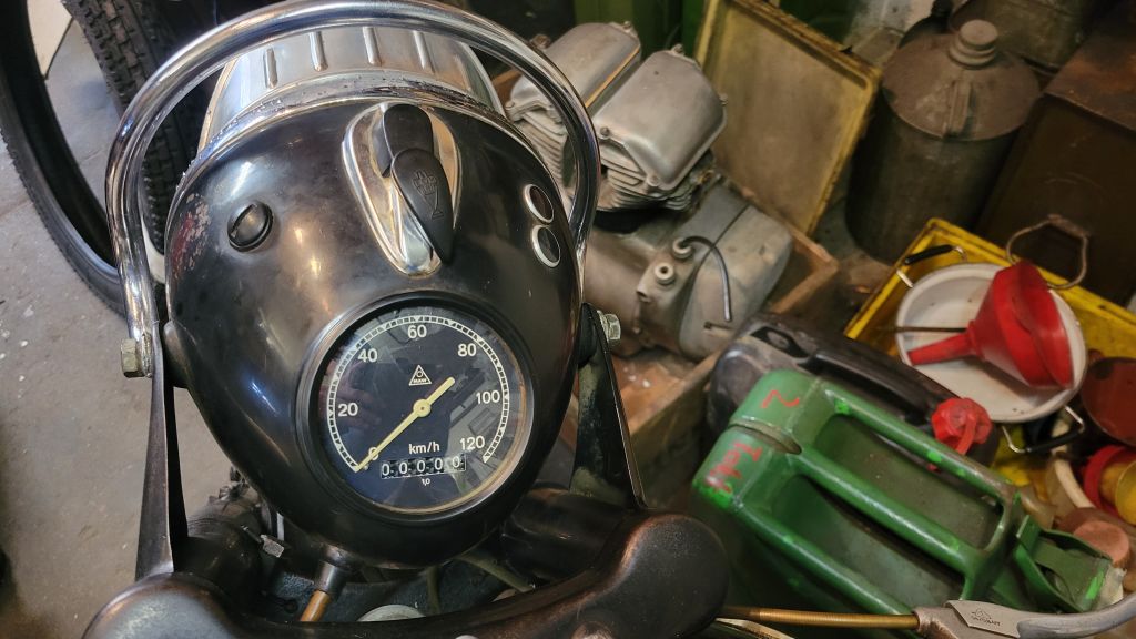

Mittlerweile ist die AWO wieder Fahrbereit zusammengebaut.
Die Getriebeprobleme sind hoffentlich auch behoben. Das werden aber die Probefahrten zeigen, wenn endlich mal das Salz von den Straßen ist.
Außerdem gab es zu Weihnachten noch einen Originalen Tacho.
