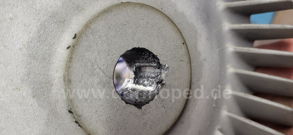

Das Polrad war fest. Aber irgendwie hat es sich auf der Welle hin und her bewegt. Der Motor hat seit seiner Fertigstellung eigentlich kaum was gelaufen. Zum zeigen und 2 bis 3 mal warm laufen.
Beim abziehen ist dann das Stück neben der Nut hinterher gekommen. Ich hab die Welle leicht mit Graphit Fett eingeschmiert. Aus dem Grund, da sich Alu und Stahl eigentlich nicht soo mögen. Solche Verbindungen oxidieren gerne mal bombenfest. Daher die leichte Graphit Fett benetzung. Da sieht man aber mal wieder. Fett sollte nicht auf soeinen Konus aufgetragen werden... zum Glück gibt es noch das eine oder andere Teil dafür.
