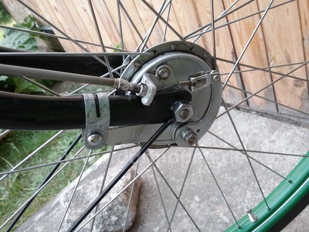

Kennt jemand von Euch diese Bremse und wo war sie verbaut?
Vielleicht kann mir einer weiterhelfen?

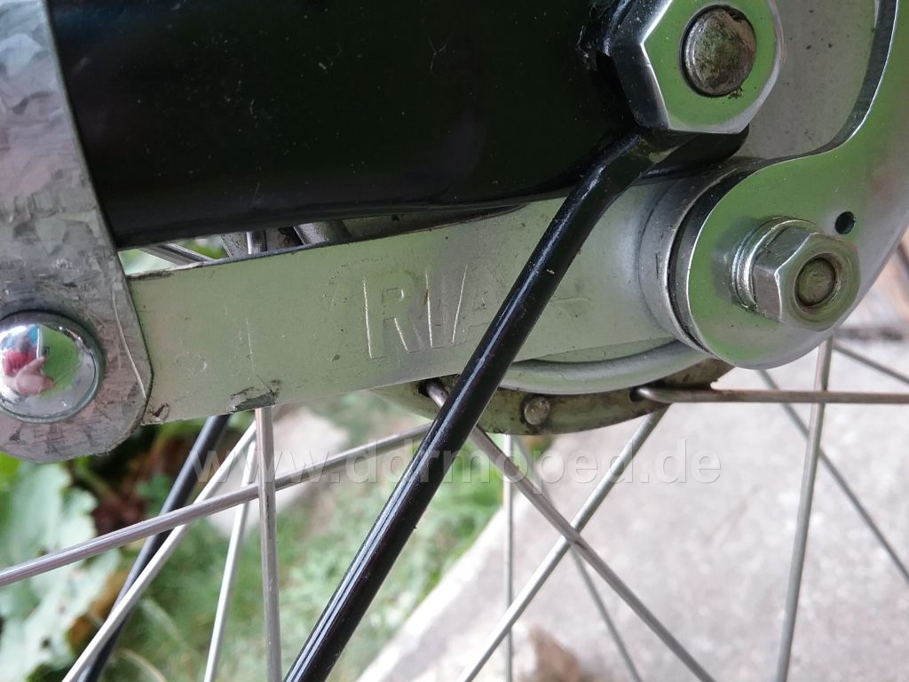

Zur Ergänzung...

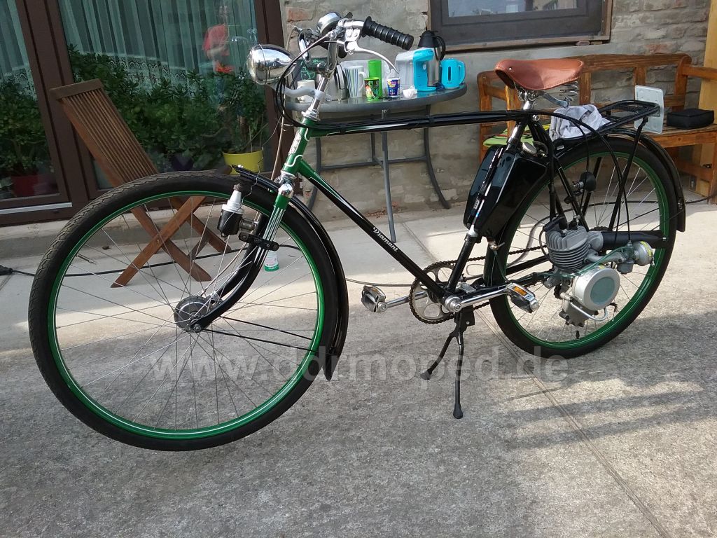

Aktuell ist sie hier verbaut.

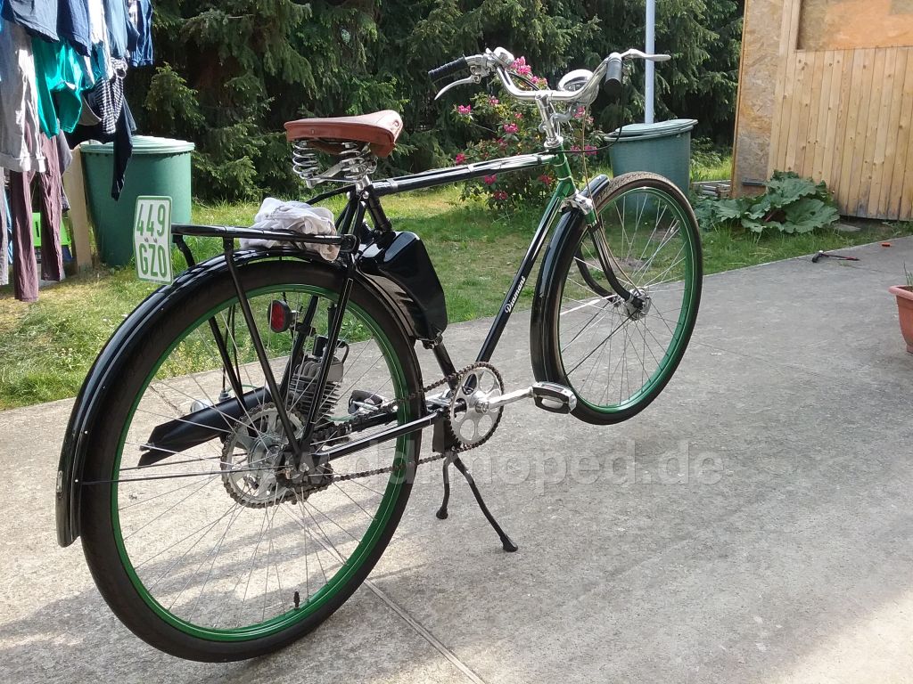

Und von rechts fotografiert.
Den Bremsbowdenzug habe ich bereits ersetzt. Die hinterre Glühlampe war durchgebrannt und korrodiert. Das Hinterrad war schief und schliff am Schutzblech. Die Speichen kamen gegen die Schraube der Schelle der Bremsmomentabstützung. Aktuell kippelt das Vorderrad noch, das kann man aber leicht beheben.
Für mein Gefühl sind die hinteren Speichen noch zu locker. Gibt es dafür einen Wert? Das linke Griffgummi wird noch ersetzt. Wenn das alles erledigt ist, frage ich den Dekramann, ob er seinen Stempel gibt und ich daraufhin eine BE von der Zulassungsstelle bekomme.

Mit dieser Bremse habe ich mich nun schon einige Zeit beschäftigt, natürlich nicht nur damit. Was ich aber herausgefunden habe, ist dass die Trommelbremse für den MAW empfohlen wurde aufgrund der besseren Bremswirkung, bei Geschwindigkeiten größer 30 km/h.

smile.gif Jetzt kann ich meine Frage beantworten. Herr Fingerhut von Velo-Classic war so freundlich Licht ins Dunkel zu bringen:
"...das ist eine STYRIA Trommelbremse aus Österreich, verbaut bei diversen Mopeds in den 50er Jahren (universelles Zulieferteil)...". smile.gif
Für mich persönlich passt das ins Bild der damaligen Zeit. Ketten gab es ja auch nicht ausreichend in der ehemaligen sowjetischen Besatzungszone("Wir hatten ja nüscht...").

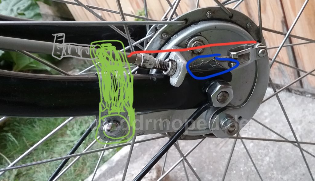

Was mir an meiner Bremse nicht gefällt, ist dass die Bremsabstützung mehrere Grad Spiel durch die labberige Schelle hat. Weiterhin reiben sich die Seelen des Innenzuges auf. Das ist alles unschön. Daher werde ich wohl die originale Abstützung nachbauen.

Das Rad hat auch solch eine Bremse, aber ich kann nicht erkennen welche Marke das ist. hmm.gif
Die Abstützung ist bei dir wohl nicht mehr original? Das mit der Schelle und dem Bowdenzug ist ja durchaus leicht lösbar. smile.gif

Original war es wie grün und grau eingezeichnet. Ich wollte jetzt nicht einfach ein Bild kopieren. Nachher verlinke ich das mal.
