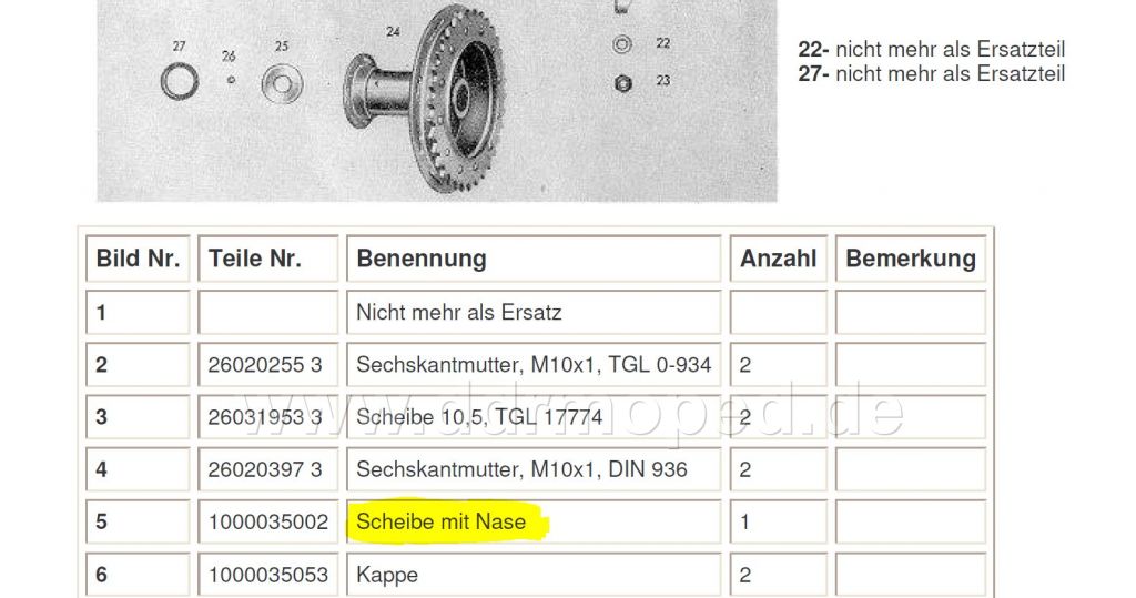

Ich weiß jetzt nicht genau, wie diese Achse aussieht aber grundsätzlich sitzt der Einstellbare Konus auf der Seite mit der Nut für die Nasenscheibe. Der Festkonus sitz auf der Seite ohne Nut. Kann aber sein, dass die in der DDR aus "Rationalisierungsgründen" die Nut durchgängig gemacht haben, dann nützt dir die obige Aussage nichts.

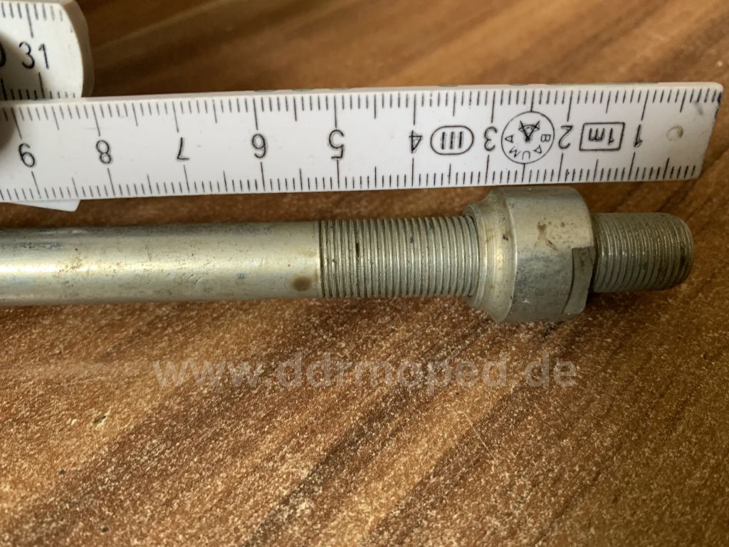

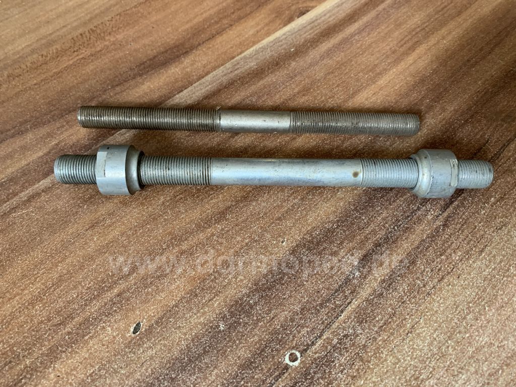

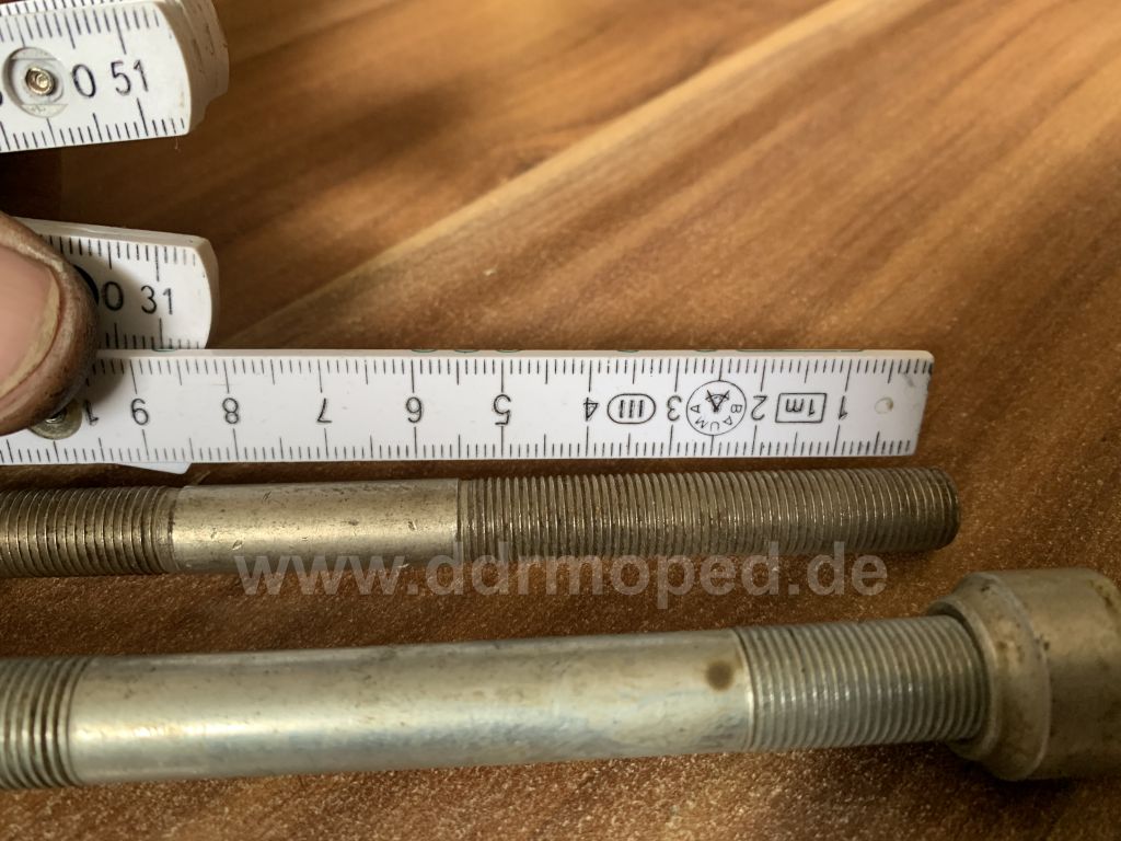

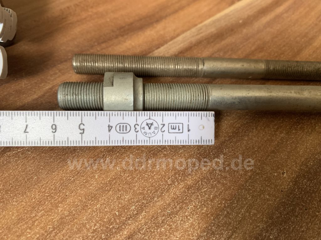

Ich habe gerade eine 10er und eine 12er Achse zur Hand und habe mal gemessen.
Eine Seite misst 60 mm die andere 55 mm.

Leider sind die Schnäbel an meinem Messschieber zu kurz, um über den großen Durchmesser der Halbnabe zu messen. Die ungefähre Länge der 10mm Achse für die Hinterradnabe ist 173mm (ich denke mal, dass die Messung trotzdem auf +/- 1mm genau ist). Und wie iuch schon weiter oben geschrieben habe, hat diese Achse auf der Seite mit dem einstellbaren Konus eine Nut, für die Nasenscheibe.
