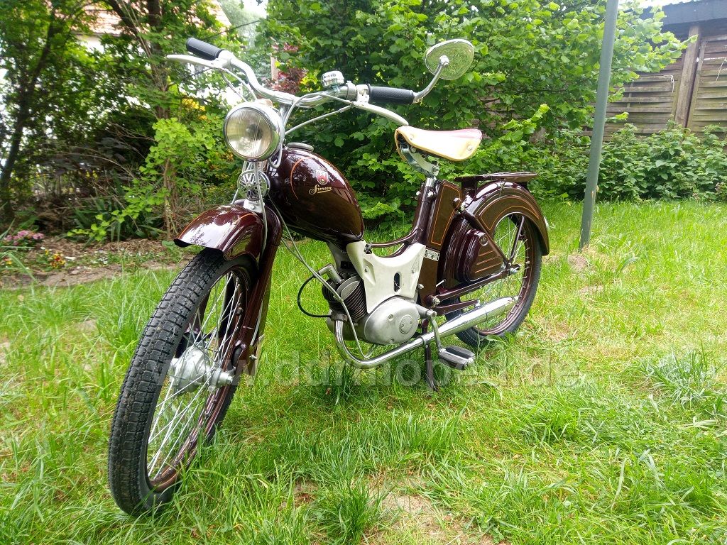

Geschrieben am: 05.06.2023, 17:27
Beiträge: 5647
Wollte euch wenigstens mal das Fahrzeug zeigen ...

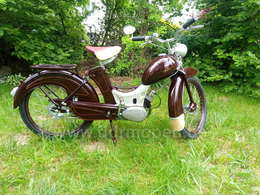

Geschrieben am: 05.06.2023, 17:28
Beiträge: 5647
Moped Micha
Geschrieben am: 05.06.2023, 17:35
Beiträge: 2388
Mitgliedsnummer.: 9051
Mitglied seit: 16.08.2016
