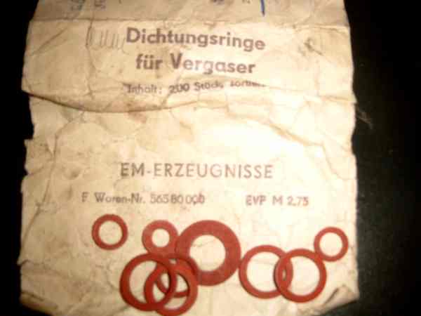

Geschrieben am: 09.08.2006, 22:27
Beiträge: 14959
Lars Böttcher, ich zitiere"...es kommt aus dem Gewinde raus...." biggrin.gif
Das zum ersten geht schon mal nicht.
Spass beiseite, es gibt mehrere Möglichkeiten:
1. 2,70 € für einen neuen, absolut dichten Benzinhahn. Da er hinter dem Seitenblech sitzt, ist dieser Faux Pas verzeihbar. Sicherheit geht vor. biggrin.gif
2. Neue Vierlochdichtung, aber Achtung!!!: da gibt es zwei verschiedene Stärken. Die gibts aber.
3. (Und das nehme ich an) hast Du zwischen Hahn und Planfläche Tankanschluss keine Dichtung. Die muss dorthin. Solche, wie auf dem Foto. biggrin.gif
