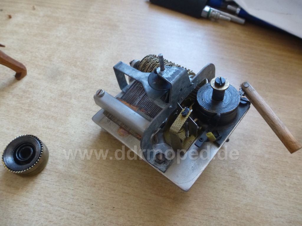

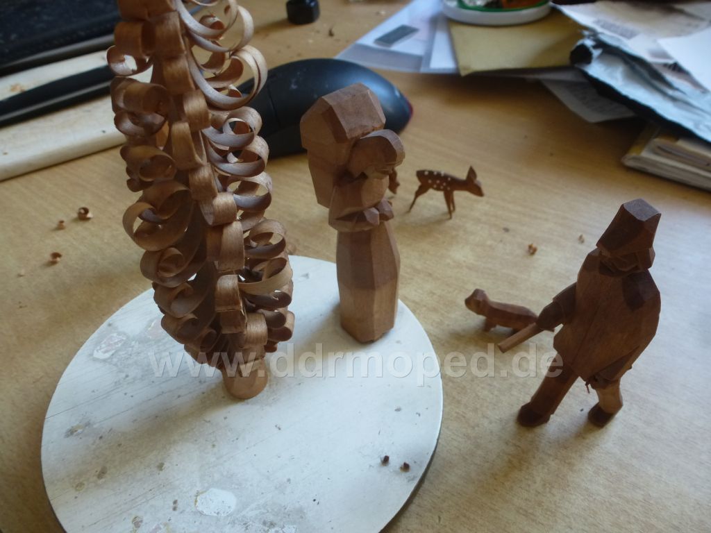

Ich habe am Freitag mal aus Lust und Laune etwas weiter weg von der Arbeit geparkt und bin so ca. 1,5km zur Arbeit gelaufen. In Jena hat sich irgendwie der Trend etabliert, dass alles Mögliche in Verschenkboxen auf der Straße steht. Dabei konnte ich ganz nette "Beute" machen. Für mich unverständlich was die Leute wegschmeißen und loswerden wollen: Ein WMF Zinn Teller, ein Silberner Zuckerlöffel, mehrere schön Glasvasen - die vermutlich nicht mehr zum aktuellen Zeitgeist passen und diese DDR Spieluhr. Leicht defekt. Die Figuren klebe ich mit Epoxidharz wieder fest. Der große Baum hat leider beim Transport in Rucksack etwas gelitten. Leider startet das Spielwerk nicht. Die Feder lässt sich aufziehen aber der Startmechanismus funktioniert nicht. Kann mir hier jemand helfen um den Mechanismus zu verstehen und wieder gangbar zu machen?

Hier das Spielwerk:
Mein Fuhrpark

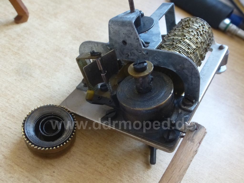

Geschrieben am: 04.06.2023, 08:25
Beiträge: 2172
Mitgliedsnummer.: 7023
Mitglied seit: 21.12.2013
Mein Fuhrpark

Die Federn sind ein Problem.
Ich hatte erst eine Spieluhr beim Uhrmacher.
Es war keine zu besorgen.
S50B von 1975 Patina-Aufbau
Suzuki Bandit 600 N Kult
Pedalritter
Geschrieben am: 06.06.2023, 07:16
Beiträge: 1690
Mitgliedsnummer.: 2885
Mitglied seit: 02.12.2009
Die Federgröße könnte wirklich schwierig werden. Manchmal kann die alte Feder aber wiederverwendet werden. 👌 Was helfen könnte ist einmal auseinander, Ultraschallbad und wieder mit frischem Öl zusammen setzen.
Otto
Geschrieben am: 06.06.2023, 12:49
Beiträge: 2172
Danke, dass du dich gemeldet hast. Ich glaube nicht, dass die Feder das Problem ist. ich kann die spannen und das fühlt sich gut an. Was nicht geht, ist das auslösen des Mechanismus. Warum? Keine Ahnung. Leider aktuell zu viele andere Baustellen. Komme arbeitsbedingt erst wieder in 2 Wochen an die Spieluhr. Ja. zerlegen und reinigen werde ich das alles, mal sehen ob sich mir dann die Funktion besser erschließt.
Mein Fuhrpark
Pedalritter
Geschrieben am: 16.06.2023, 05:20
Beiträge: 1690
Falls du Hilfe brauchst, melde dich bei mir. Bis jetzt habe ich jedem, der mich aus dem Forum kontaktiert hat geholfen.
