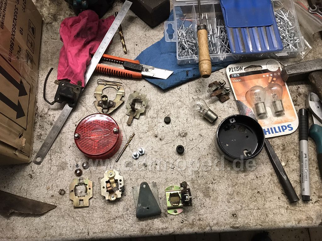

Es gibt zwei Umbaumaßnahmen die ich hier zeigen wollte. Die eine unspektakulär und zwar der Umbau eines SL1 Rücklichtes inkl. Bremslichtschalterumbau:
Das SL1 Rücklicht kennt man ja, wurde oft als Ersatz beim SR2 genommen.
Rassi
Geschrieben am: 08.06.2023, 11:30
Beiträge: 154
Mitgliedsnummer.: 1912
Mitglied seit: 18.02.2009

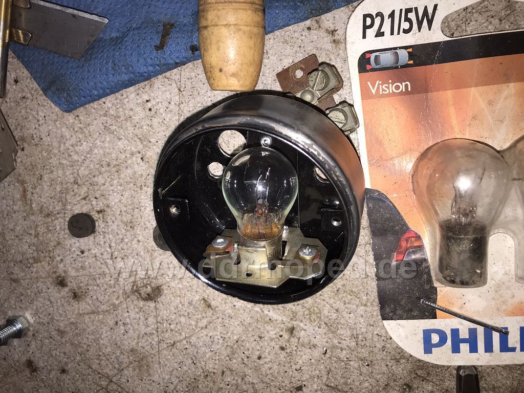

Die vorhandene Halterung samt Fassung wurde ausgebaut, eine 5W Fassung wurde umgebaut auf zwei Fadenbirne und an einen neuen Halter eingenietet.
Rassi
Geschrieben am: 08.06.2023, 11:32
Beiträge: 154
Dann das ganze an die originale Halterung des Rücklichtes dran und fertig.

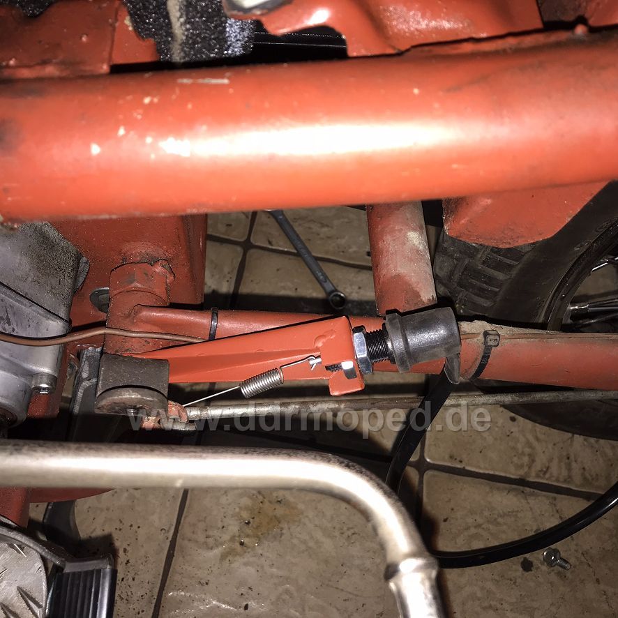

Natürlich funktioniert der Bremslichtschalter damit nicht mehr, also ein Blech gebogen, gebohrt und angeschraubt sowie den Kabelbaum angepasst.

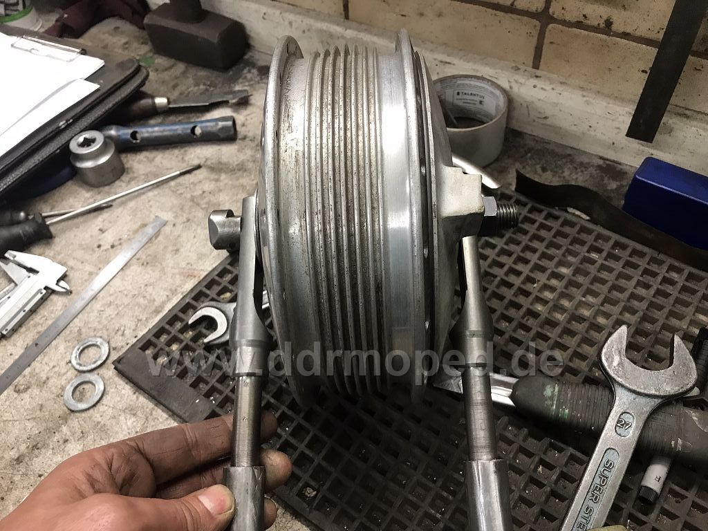

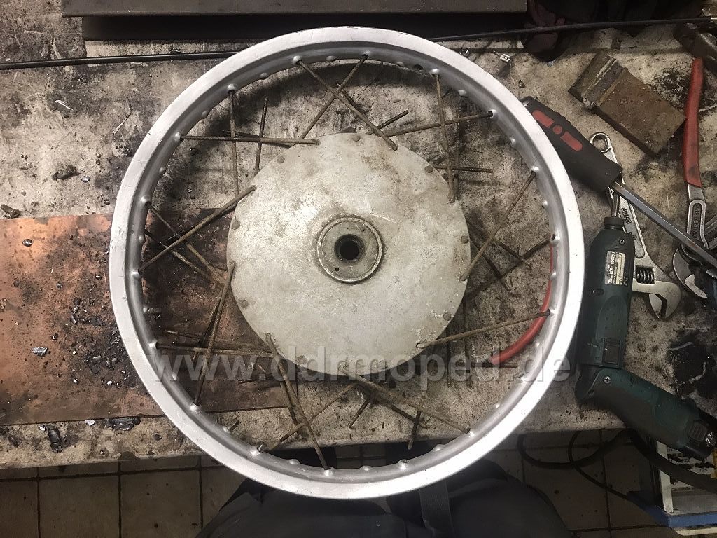

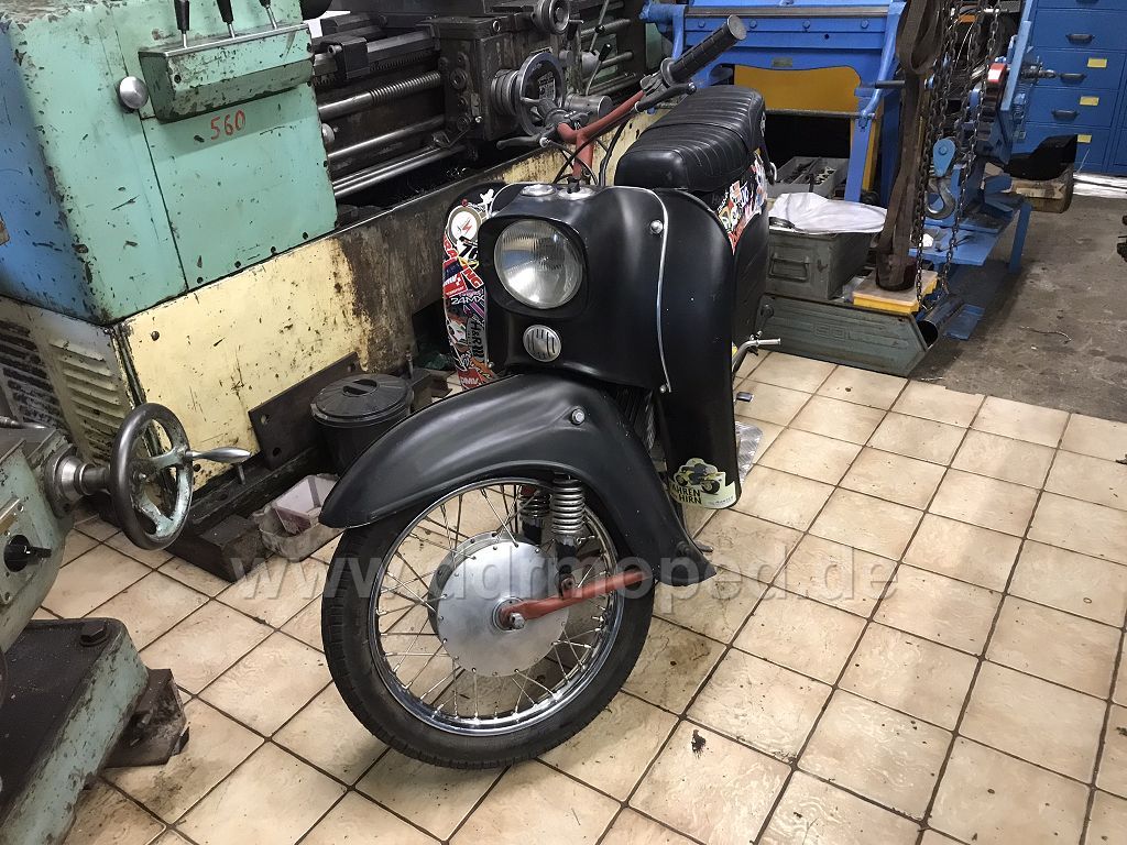

Die zweite Umbaumaßnahme betrifft die Vorderbremse. Aufgrund der Leistung reichte die schwache Serienbremse nicht mehr aus und eine Scheibenbremse ist derzeit zu verbreitet. Also wieder ein paar Jahre zurück schauen und suchen was es an großen Trommelbremsen gibt. Simson hat neben dem SL1 Rücklicht auch die Trommel der Sport AWO verbaut, also blieben wir der Marke treu.
Erstmal musste die Länge der Speichen ermittelt werden, neben dem Probieren wurde auch gerechnet, Länge ca. 105mm
Rassi
Geschrieben am: 08.06.2023, 11:43
Beiträge: 154

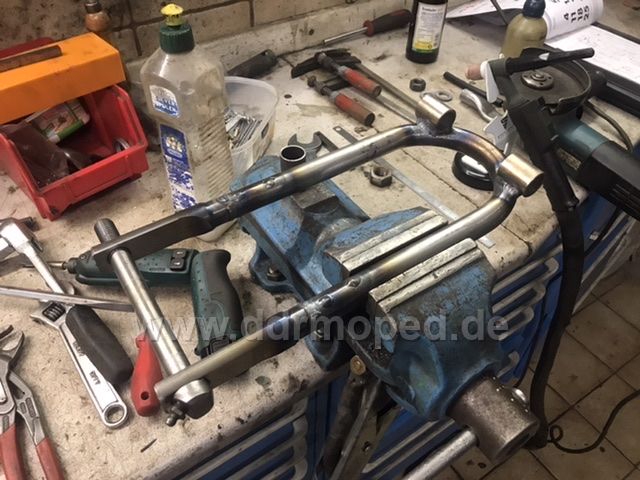

Etliche Anpassungsarbeiten, also:
-Trommel ausdrehen
-Übergangsbuchsen für die Radlager drehen
-Achse drehen
-Lagerschild aufbohren
Die Schwinge musste stark überarbeitet werden da ca. 20mm zu schmal. Also neue Aufnahmen für die Achse gedreht, gefräst und angeheftet. Die Buchsen der Gummilager und die Stoßdämpferaufnahmen fehlen noch

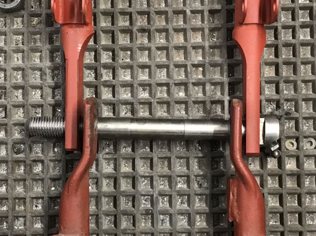

So sieht die Achsaufnahme aus bevor sie in die Schwinge gepresst und angeheftet wurde
Rassi
Geschrieben am: 08.06.2023, 11:56
Beiträge: 154

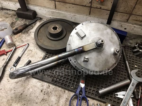

Soll dann so aussehen, der Mitnehmer kommt noch.

Nur fürs Protokoll: Zweifaden-Rücklicht funktioniert auch mit dem originalen Bremslichtschalter, wenn das Rücklicht nicht über Drossel versorgt wird, sondern mit geregelter Spannung wie etwa bei VAPE.
Man schließt dann die Zweifadenlampe "falschrum" an, Versorgung an den Becher, Masse bzw. geschaltete Masse an die beiden Bodenkontakte.

@Auxburger: Die Lösung wäre mir nicht eingefallen, wahrscheinlich zu einfach. Aber der Bremslichtschalter im Hinterrad ist eh kaputt gewesen.

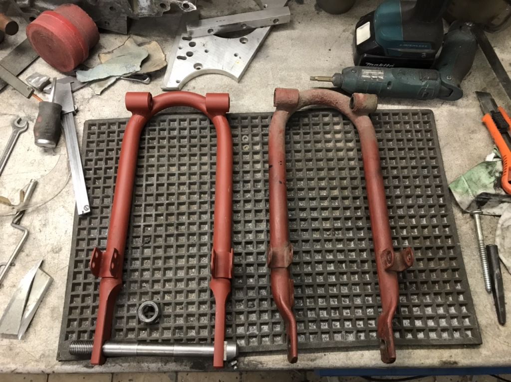

Die Vorderradschwinge ist fertig. Zum Vergleich Links die bis dato verbaute
Rassi
Geschrieben am: 26.06.2023, 20:47
Beiträge: 154
Die größte Veränderung ist die breitere Aufnahme der Achse.

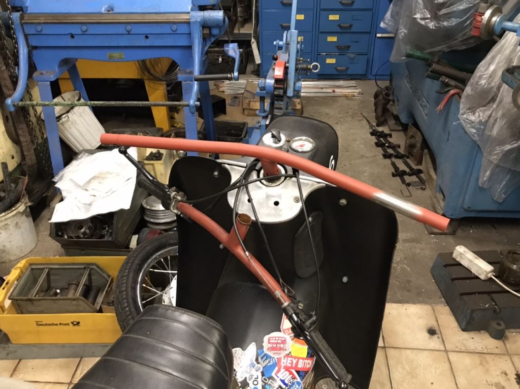

Am Lenker wurde auch rumgebaut:
