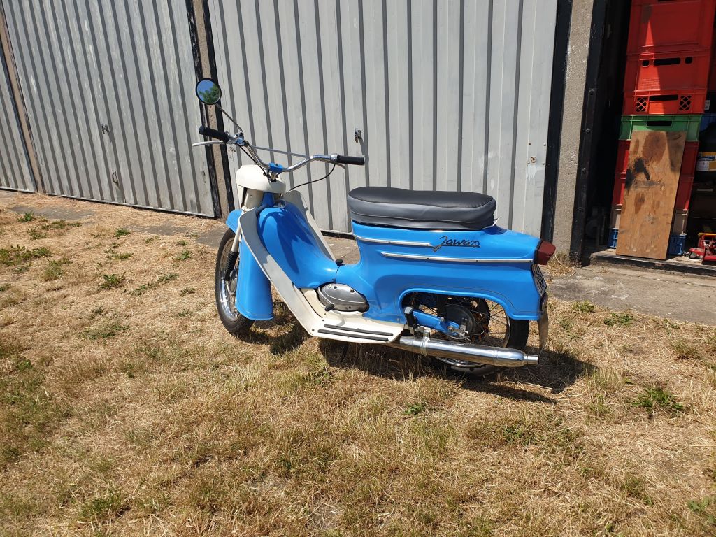

Hallo bin seit ein Paar Wochen Jawa 20 Besitzer. und bin jetzt immer mal damit auf Arbeit gefahren.
Nur habe ich festgesellt das sie wenn sie Kalt ist sehr gut anspringt und wenn sie warm ist leider nicht mehr so gut. Muste sie auch schon mal anschieben. Verbaut wurde eine Vape Zündung.
Was können es für Ursachen sein?
