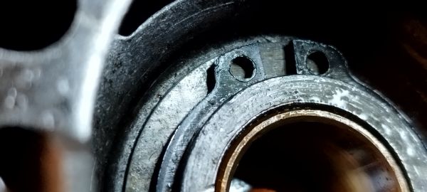

Bild 1 zeigt meine Kupplung noch mit besagter Stahlplatte ausgeglichen, , da habe ich ein Megaspiel von fast 2,5 mm zwischen den Belägen, das ist zu viel für die Fliehkraft Gewichte, die nur ein begrenzten Weg arbeiten können.

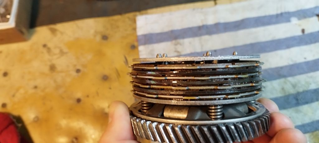

Bild 2 zeigt den Zustand ohne der Abschlussscheibe oben verbaut , es ist jetzt deutlich weniger Spiel unter dem Sprengring meiner Kupplung. Genau gesagt nur noch 1mm . Das ist natürlich nicht bei jeder Kupplung gleich, das hat einfach mit Fertigungstoleranzen der ganzen Bauteile zu tun.

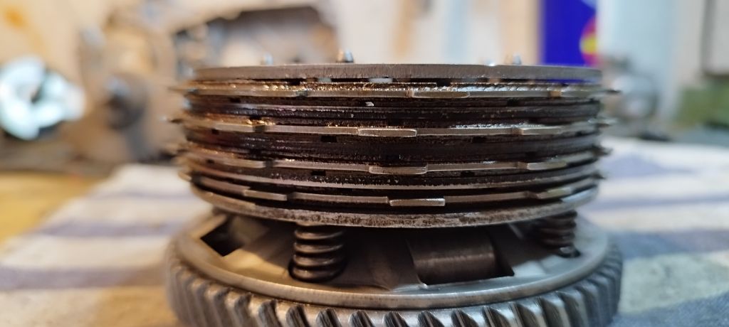

Bild 3 die komplette montierte Kupplung mit nur noch ca. 1mm Spiel zwischen den Reibbelägen. Gute 2 mm weniger, das ist enorm wichtig für die Funktion!
Man merkt dann ja bei Inbetriebnahme, wie schnell oder spät die Kupplung je nach Drehzahl greift, dann kann man immer noch mit Ausgleichsscheiben diesen Zeitpunkt verändern. Die Hycomat Kupplung ist schnell demontiert, das sehe ich nicht als Problem.
