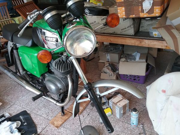

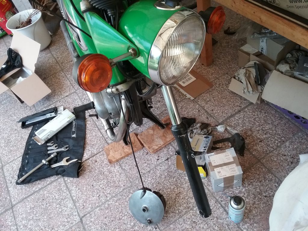

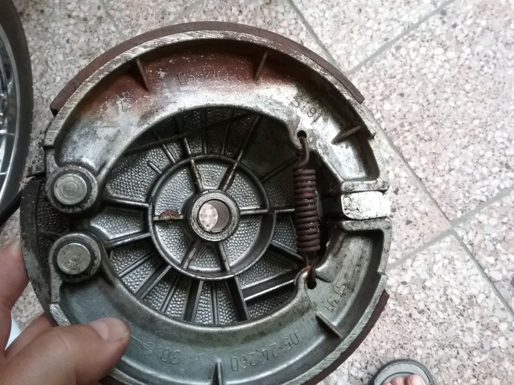

Die linke Seite dämpfte wunderbar und die rechte? Gar nicht. So konnte da auch nichts mehr heraus drücken. Es war kein Öl mehr drin. Die Demontage verlief besser, da schon einmal geöffnet.Jedoch wehrte sich der Simmerring. Er wollte partout nicht raus.
Die Nabe sieht neuwertig aus. Eine Bremsbacke ist rostig. Da wundert es mich nicht, dass die Bremse so zubeist.
Aber, alles nicht schlimm. Der Weg ist auch hier das Ziel...

Geschrieben am: 19.07.2023, 17:32
Beiträge: 5645
Moped Micha
Geschrieben am: 19.07.2023, 19:09
Beiträge: 2385
Mitgliedsnummer.: 9051
Mitglied seit: 16.08.2016
Der Verkäufer hatte mir gesagt, dass die Maschine eine Weile im Wasser stand, bevor er sie gekauft hatte.
Das Aluoxid so nicht aussieht, ist mir klar. Es muß vom Bremsring der alten Naben sein. Darum sind sie auch neu.

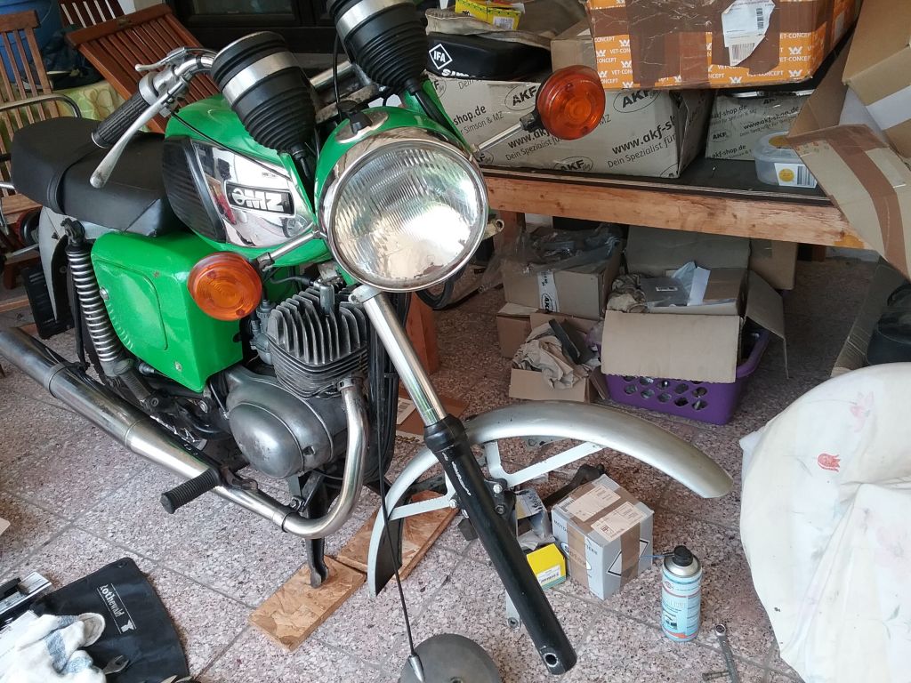

Die Gabel vorn macht mir jetzt echt viel Freude. Sehr direkt, stabil und handlich, ja fast souverän. Ich habe Öl mit einer dickeren Viskosität von 10W aufgefüllt. 225ml je Seite und etwas MOS2.
Da es zufriedenstellend lief, konnte ich gleich noch Gemüse und anderes besorgen. Jetzt bin ich wieder der beste Papi der Welt, so die Jungs.

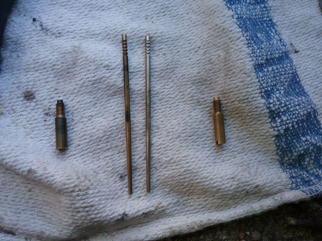

Rechts ist die verbaute 65er Nadeldüse zu sehen, links in dem dazugegebenen Zerstäuber. Beide haben eine 95 HD und 40er Leerlaufdüse. Die in der TS verbaute Leerlaufdüse war mt Dreck verschlossen. Der Schwimmerstand paßte. Mal sehen, wie sich das Kerzenbild verändert, wenn die linke Nadeldüse verbaut ist.

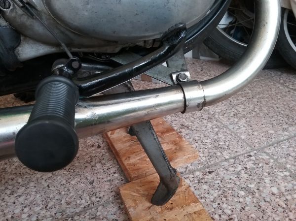

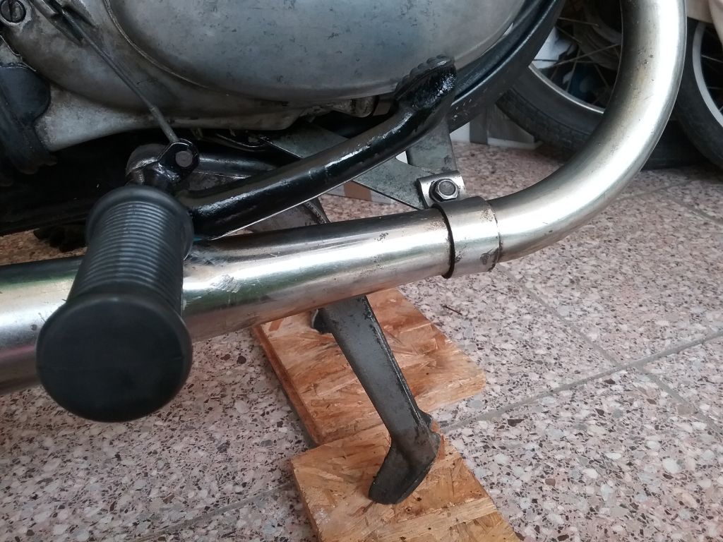

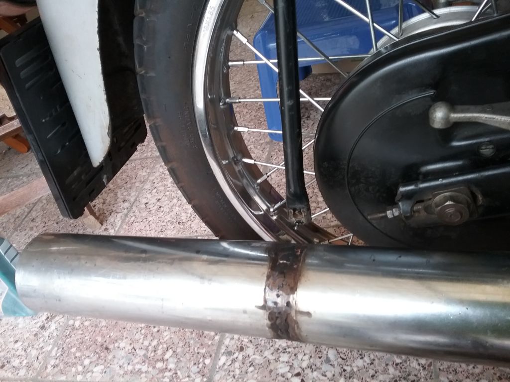

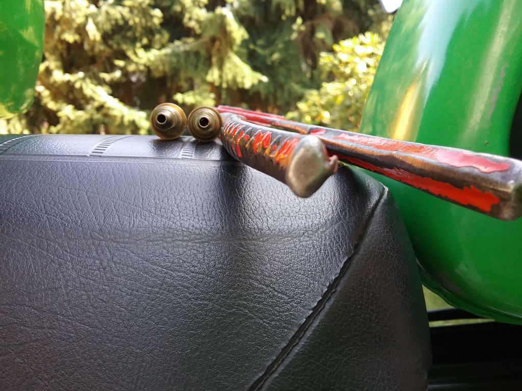

Ich habe mich immer gefragt, wozu die Striche sind?
Bleibt gesund!
Micha
PME-MailMSN
Moped Micha
Geschrieben am: 22.07.2023, 12:13
Beiträge: 2385
An dieser Stelle wurde die hintere Bremskraft begrenzt. Etwas Drehung des Auspuffes brachte Besserung.
