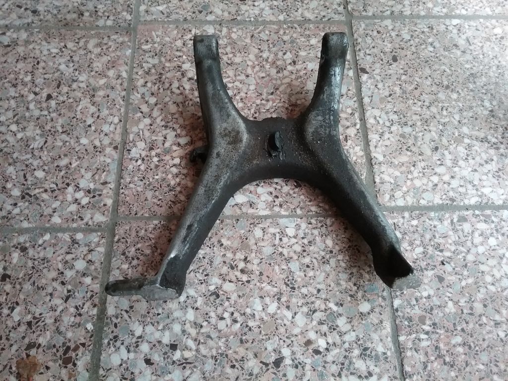

Es gab einen besseren, gebrauchten Kippständer und endlich eine neue, originale Werkzeugdeckeldichtung.

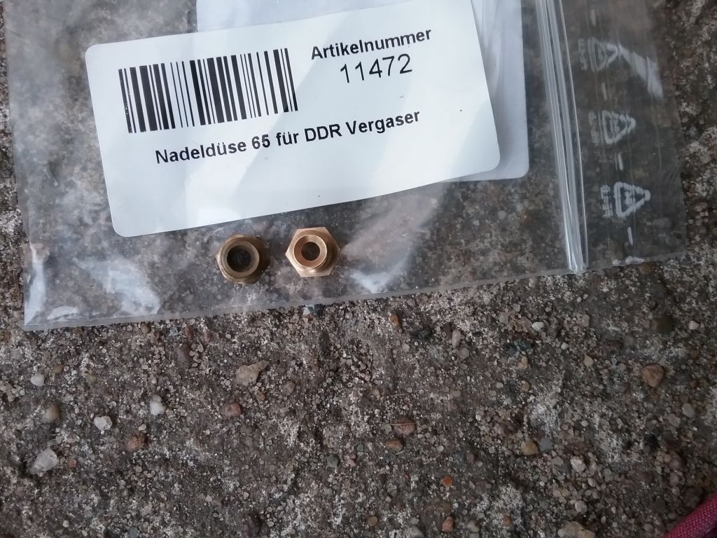

QUOTE (Moped Micha @ 20.07.2023, 16:28)
Rechts ist die verbaute 65er Nadeldüse zu sehen, links in dem dazugegebenen Zerstäuber. Beide haben eine 95 HD und 40er Leerlaufdüse. Die in der TS verbaute Leerlaufdüse war mt Dreck verschlossen. Der Schwimmerstand paßte. Mal sehen, wie sich das Kerzenbild verändert, wenn die linke Nadeldüse verbaut ist.
Auch wenn aktuell ein Nachbauteil verbaut ist, kümmere ich mich um den originalen BVF 24N 1-1.
Hier mal verglichen die schon kleinere Nadelvdüse mit einer neuen. Mal sehen, ob ich nicht doch einen Leerlauf damit hinbekomme?
