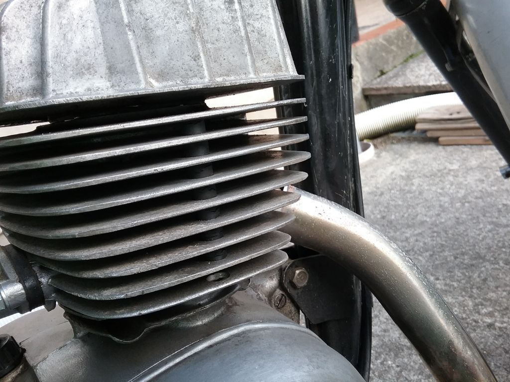

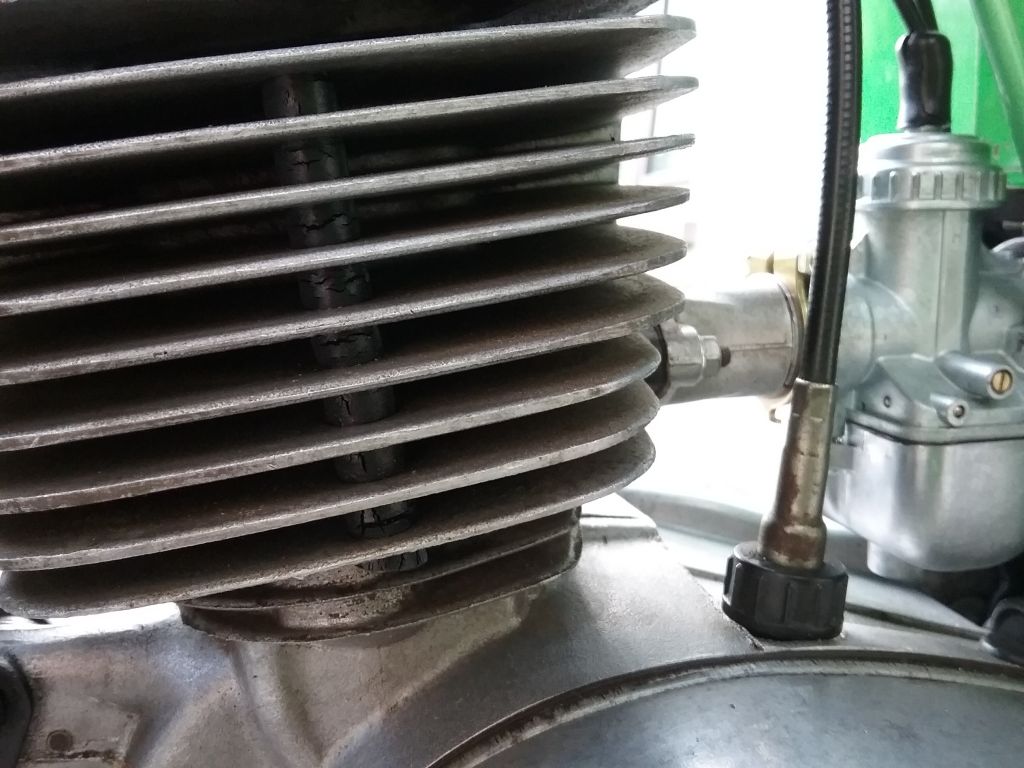

hat jemand zufällig Fotos wo genau die Dämpfungsgummis im Zylinder verbaut sind?

Hallo Micha

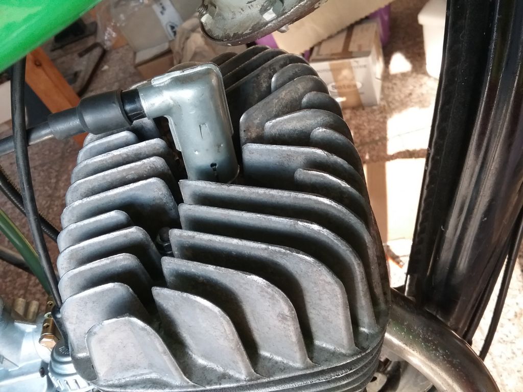

vielen Dank für die guten Bilder , ich meinte eigentlich die im Zylinderkopf , die in die Rippen eingelegt sind , die sind leider bei vielen Modellen nicht mehr vorhanden.
falls du da auch Bilder hast , vielen Dank

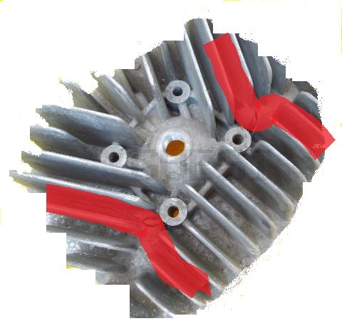

gs51
Geschrieben am: 08.08.2023, 12:07
Beiträge: 1030
Mitgliedsnummer.: 9199
Mitglied seit: 14.11.2016
Hallo und vielen Dank
ich habe da mal etwas gefunden, das sollte allen weiterhelfen

QUOTE (gs51 @ 08.08.2023, 12:07)
GRuß
Meine 150er Köpfe sehen so nicht aus, 250er ja.

Meine 125er und die 150er haben die Gummis nicht verbaut, da ich bis gestern nicht wusste das dort auch welche reinkommen. Und nein kein klingeln oder sonstiges. Natürlich vorausgesetzt die im Zylinder sind verbaut.
QUOTE (Moped Micha @ 09.08.2023, 18:12)
Doch doch das ist ein 150er Kopf, nur die Retuschierung des Hintergrundes war hier etwas grob und hat an den äusseren Kühlrippen genagt.

Jetzt habe ich es endlich auch geschnallt. Der ist entgegen der Fahrtrichtung.
Dann probiert das mal und berichtet.
