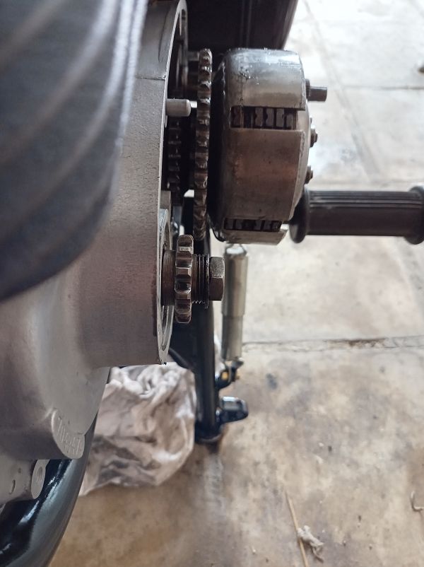

Schönen guten Abend zusammen, ich hab mal eine blöde Frage.
Mir ist bei meiner RT die Primärkette gerissen. Neue ist bestellt und es ist soweit alles vorbereitet. Nun fiel mir aber auf, dass die Kettenräder gar nicht fluchten und ich befürchte, dass das auch nicht so sein soll, oder? Immerhin sollen Ketten ja nicht mit einem all zu großen Versatz laufen. Das würde auch erklären, warum sie gerissen ist.
Ich hab den Motor regenerieren lassen, da ich mich hier damals noch nicht rangetraut habe und deswegen habe ich keine Ahnung wie es auszusehen hat.
Ich find es aber zumindest merkwürdig. Könnt ihr mir hier vielleicht weiterhelfen?

Hallo Rücktritt, Deine Frage hast du selbst beantwortet.
Bei mir sieht es auf deinem Foto außerdem so aus, als ob die Kurbelwelle und die Kupplungswelle nicht parallel zueinander sind.
