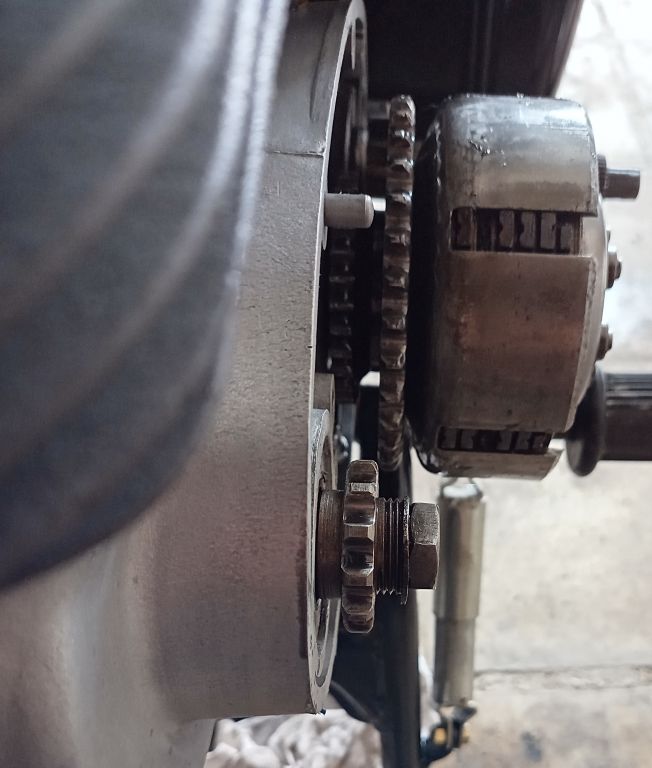

Schönen guten Abend zusammen, ich hab mal eine blöde Frage.
Mir ist bei meiner RT die Primärkette gerissen. Neue ist bestellt und es ist soweit alles vorbereitet. Nun fiel mir aber auf, dass die Kettenräder gar nicht flüchten und ich befürchte, dass das auch nicht so sein soll, oder? Immerhin sollen Ketten ja nicht mit einem all zu großen Versatz laufen. Das würde auch erklären, warum sie gerissen ist.
Ich hab den Motor regenerieren lassen, da ich mich hier damals noch nicht rangetraut habe und deswegen habe ich keine Ahnung wie es auszusehen hat.
Ich find es aber zumindest merkwürdig. Könnt ihr mir hier vielleicht weiterhelfen?

Da ist richtig Versatz drinnen, mit dem bloßen Auge zu sehen.
Die Flucht wird mittels Haarlineal geprüft.
Schau mal in der Ersatzteilliste, der Versatz wird über den Kupplungskorb eingestellt mit verschiedenen Anlaufscheiben.
Aber so viel.
Die KW ist bestimmt zu weit links im Gehäuse.

Und ich sage noch zu Demjenigen, dass der Motor komische Geräusche macht und das echt nicht gesund klingt. Aussage war immer nur, das ist ein alter Motor, fahr den erst einmal ein, usw.
Das Kettenrad hinter dem Kupplungskorb hat auch gut gefressen, logisch bei so viel Versatz.
Wenn die KW falsch drin sitzt, wäre das natürlich sehr ärgerlich. Ich versuche mich da mal zu belesen und vielleicht bekomme ich es ja noch hin, ohne den Motor zu spalten.
Und nach meinen bisherigen Recherchen, sollte das Ritzel, welches auf der KW sitzt, eine von zwei Versionen für die RT sein. Zumindest findet man genau eben dieses Ritzel und den passenden Abzieher für die RT. Die /3 hat ja auch schon den Motor, welcher in den ersten Es Einsatz fand, oder irre ich mich da?

Zylinder ziehen, Kolben Demontieren und schauen ob die Kurbelwelle mittig im Kurbelgehäuse sitzt.
Wenn nicht musst du den Motor Spalten und das korrigieren.
Wenn du nur mit dem Kupplungskorb Ausdistanzieren hinkommen solltest, würde ich aber definitiv beide Kettenräder erneuern.

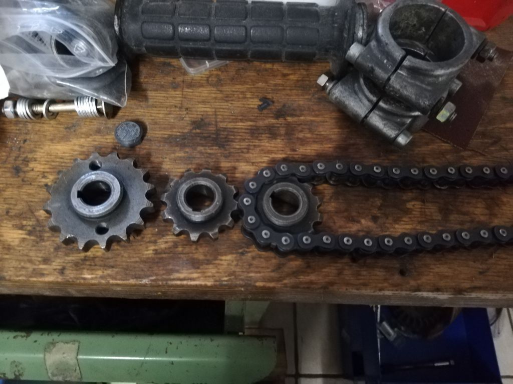

Geschrieben am: 08.08.2023, 19:33
Beiträge: 4107
Hier

Guten Morgen, das ist mir auch schon aufgefallen. Bisher hat die Kupplung gut funktioniert, aber in Ordnung ist das trotzdem nicht, da gebe ich dir Recht.
Das Ritzel mit den zwei Gewinden ist wohl die andere Bauart, so hab ich das zumindest gelesen. Die Kleineren sehen ja nochmal anders aus und sind auch deutlich kleiner. hmm.gif Hab ich hier vielleicht das falsche Ritzel drauf? Aber vielen Dank für´s schauen!
