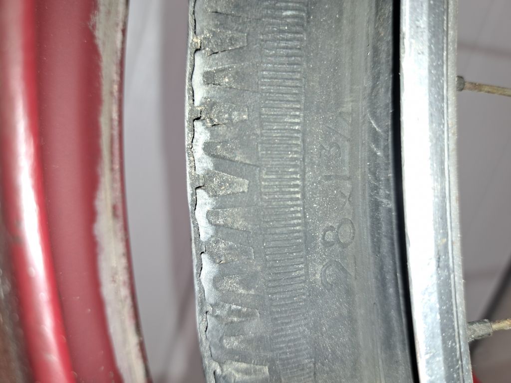

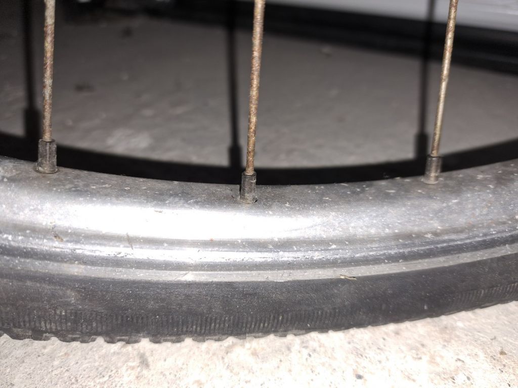

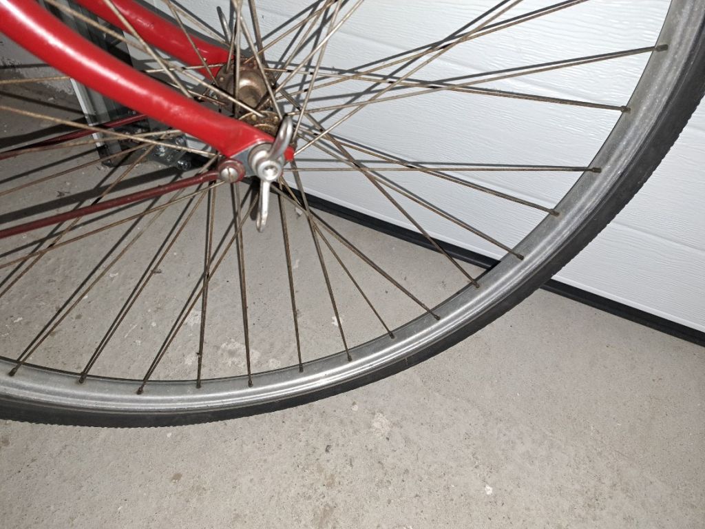

Hallo, da ich an meinem Fahrrad nun endlich mal einen passenden Laufradsatz verbauen möchte, wollte ich erst mal wissen, nach was ich suchen muss.
Ich habe schon an meinem Diamant 101 eine Grünert-Alufelge als Vorderrad verbaut, da wäre es ja am einfachsten nach einer passenden Hinterradfelge ausschau zu halten.
Allerdings weiß ich nicht ob diese vorhandene Felge dort richtig ist, denn es war auch schon eine falsche Vordergabel vom Sportrad verbaut.
Alufelgen gab es ja auch beim 101 laut Wiki in den Größen 28x1,75 und zuerst 28x1,5. Aber auf meiner Felge ist ein Reifen verbaut wo 28x 1 3/4 drauf steht(eventuell auch Sportrad?). Laut Wiki gab es Alufelgen mit der Größe 28×1 1/4 x 1 3/4 wo waren diese Felgen denn eigentlich verbaut? Und wie setzt sich die Felgenbezeichnung zusammen? Sicher Reifenbreite und Höhe, nur was ist was? _uhm.gif
Mein Reifen sieht aber auf der Felge etwas komisch aus, da die Schrift schon ein wenig vom Felgenhorn verdeckt wird...oder ist da nur ein nicht passender Reifen montiert? _uhm.gif zwischen den Felgenhörnern habe ich einen Abstand von ca.2,84 cm gemessen aber das würde ja bei keiner der genannten Zollangaben zutreffenden, oder wird das Maß von außen gemessen hmm.gif

Die Felge auf dem Bild entspricht zumindest im Profil der, die in einem Modell 101 zu finden ist. Wobei man sich hier die Kante zur Flanke anschauen muss. Ist diese rund, ist die Felge nicht für Felgenbremsen geeignet, was beim 101 ja richtig wäre. Ist die Kante aber "scharf", "eckig", dann ist es eine Felge für Felgenbremsenbetrieb und wäre hier nicht original. Ich gehe stark davon aus, dass du dort schon eine "genormte" Felge hast, die ältere Größe ist sehr selten zu finden. Somit kannst du hier 28 x1.75 montieren und solltest keine Probleme mit der Passgenauigkeit haben.

Danke für deine Rückmeldung! Ich habe mal geschaut, denn mein Fahrrad war etwas verbastelt und auch eine Felgenbremse hat jemand mal da drann verbaut. Man sieht aber das sie Bremsbacken nicht richtig und vollflächig auf den Flanken liefen und auch die Kannte ist mehr rund als eckig. Der Durchmesser der Felge hat von außen Gemessen ca.33mm Felgenbreite. Wenn sich eine passende Felge finden würde, wäre das klasse! Ansonsten müsste ich auf Stahlfelgen ausweichen.

Da der "28x1 3/8 x 1 5/8"-Reifen draufpasst, handelt es sich nicht um die seltene 635 mm-Halbmesserfelge, sondern um die üblichen 622 mm.
Von der Felgenbreite her gehören da original 47 mm breite Reifen drauf (28x1.75). Deine Felge wurde also mal falsch bereift. Diesen 33 mm Felgen passen sogar eher noch breitere Reifen gut (1.9 oder 2.0). aber original wäre 1.75.

Bei der Felge für Felgenbremsen ist die Auflagefläche der Bremsgummis an der Felge fast im rechten Winkel vom übrigen Felgenprofil abgekantet, und die Reibfläche für den Bremsgummi ist etwa so breit wie der Gummi.

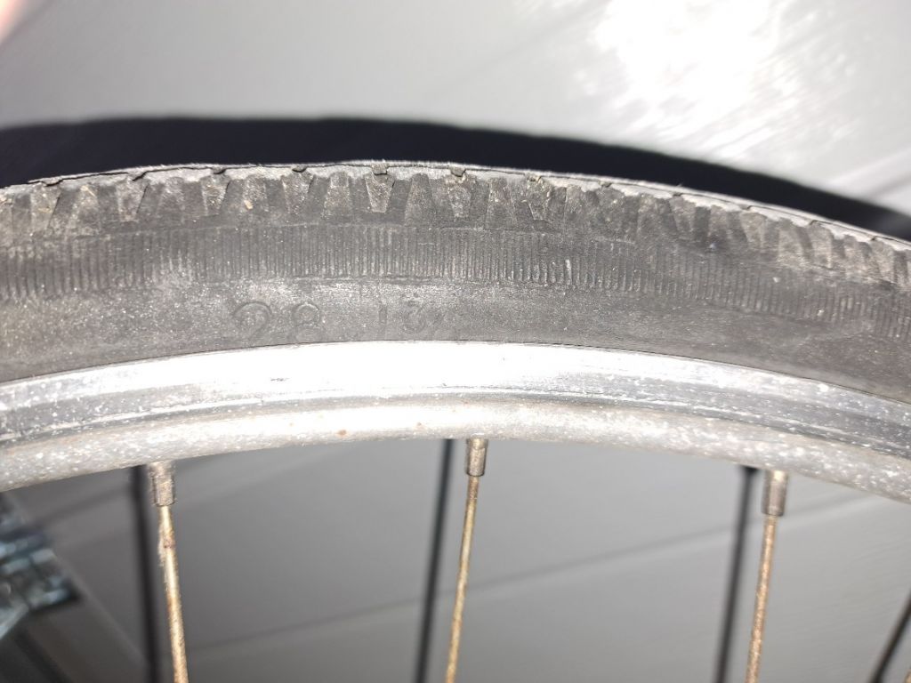

P.S. steht auf dem Reifen wirklich "28x 1 3/4"? So eine Angabe wäre ungewöhnlich. Falls ja, bitte noch mal ein Foto machen, danke.

QUOTE (mulchhüpfer @ 21.08.2023, 19:57)
Kann man im dritten Bild von oben sehen oder erahnen. Allerding geht die Beschriftung zur Hälfte hinter dem Felgenhorn unter sodass es so aussieht, als ob der Reifen zu klein für die Felge ist oder die Felge zu groß für den Reifen. sieht auf jeden Fall komisch aus und ich würde sagen, dass das so nicht zusammengehört.

Ja 28x1 3/4 steht drauf, sowie Made in Thailand und SAO VANG. Der Hersteller ist ja auch im Wiki zu finden. Ich hänge mal ein Bild mit an....
