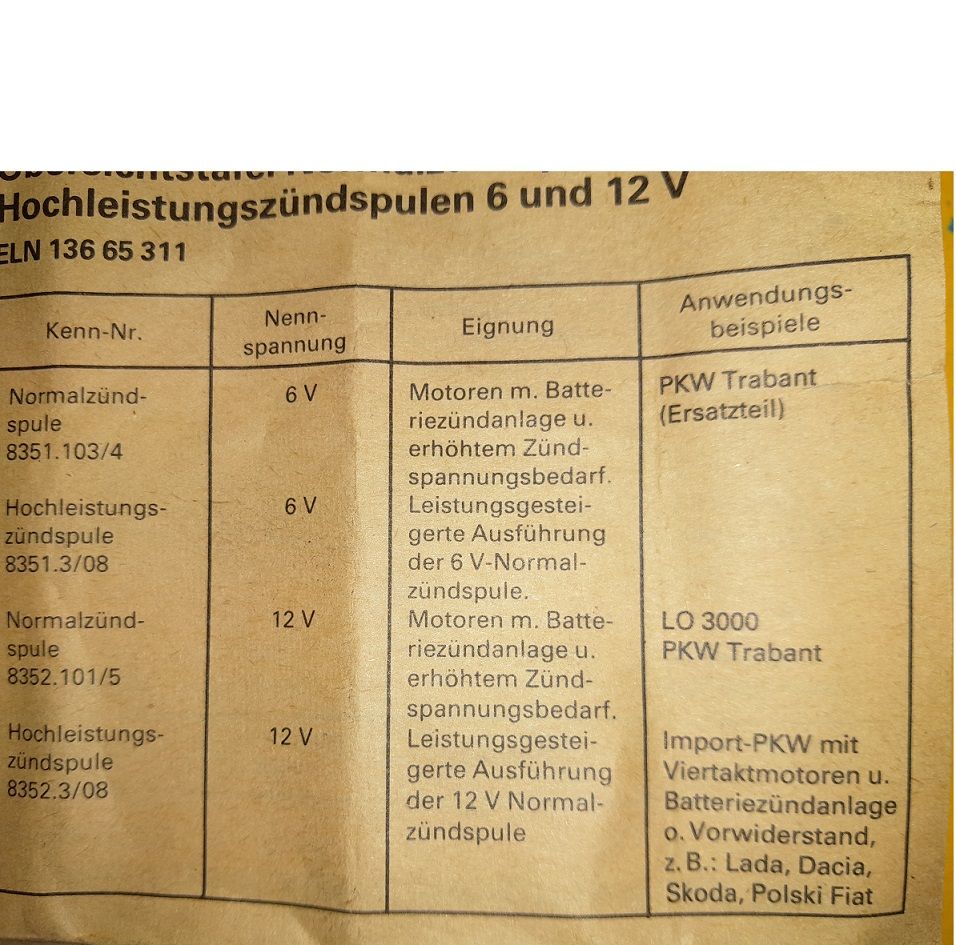

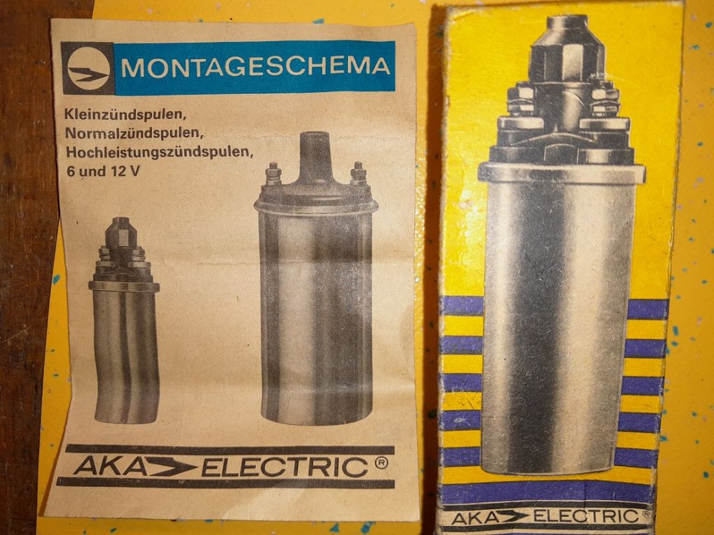

habe gerade beim aufräumen einen Zündspulen Beipackzettel gefunden......
Kuckt Euch die Bilder mit den Typennummern mal an. Vielleicht hilft es jemanden.
