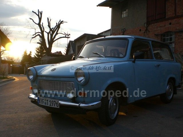

So, ich hab irgendwann mal erwähnt, dass ich spätestens am 1.April sommerräder dran hab. Heute wars endlcih so weit.
Muss nur nochmal das Öl abwischen, muss sowieso nochmal ran, 200km autobahn hinterlassen ihr Spuren dry.gif

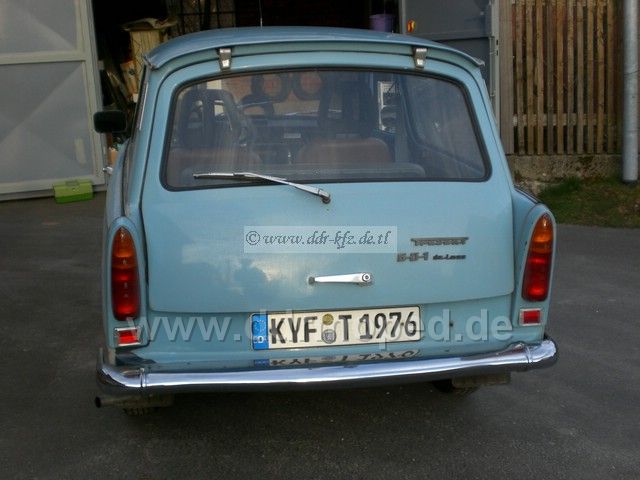

So, da waren ja noch die Chromstoßstangen, die ich günstig ersteigert hab...
Haben 125€ gekostet (zusammen) und müssen mal Poliert werden. Hinten die ist nichtmehr schön, vorne ist eine Ecke durchgegammelt. Egal, wenn ich mal günstig an neue komme, werden die hier eingeölt und für schlechte Zeiten eingelagert.
Vorne:

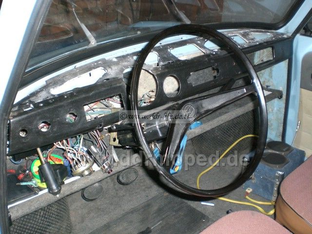

So.. mein A-Brett war ja zerschnippelt und zerbohrt.
Also wollte ich gestern erstmal nur das Oberteil wechseln, weil da mal wer 2 Löcher für Schalter reingefressen hat. dry.gif Das im Lager war aber leider durch ein dmmes missgeschick durchgebrochen (war verzogen, beim gradepressen ists beim Aschenbecher gerissen), also hab ich das geklebt und das A-Brett heute erst gewechselt. Da aber gleich komplett.
Hab noch 2 leicht verbohrte da gehabt aus den späten 70ern (das bessere kommt in den 79er) und eins von 1988. Blechmäßig sind die gleich, nur die Bohrungen und die Auflage sind anders. Ich hab wegen meiner Tankanzeige das von 88er genommen und die alte Auflage draufgeschraubt. Sieht gut aus und ist kein bisschen verbohrt cool.gif Dafür nicht ganz original. Aber die Plastewippschalter aus den 80ern gehören einfach zu meinem Trabant, genau wie die Tankanzeige. Das sind typische Erkennungsmerkmale. wink.gif Wenn er mal originaler wird und ich gute günstige Teile finde... biggrin.gif

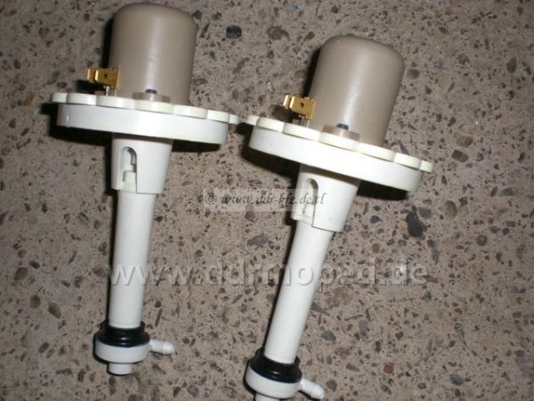

Außerdem hab ich für die Zeit, in der ich ihn täglich nutze jetzt eine elektrische Scheibenwaschanlage eingebaut. Die Zugpumpen sind irgendwie immer undicht. AUßerdem hatte ich immer Probleme mit den Rückschlagventilen.
Eigentlich gab es die Pumpen erst ab 1978 beim S deluxe im Elektropaket. Mein 78er z.B. hat die serienmäßig verbaut. Muss mal sehen, ob ich irgendwo so eine Halterung auftreiben kann. Ansonsten muss ich die Nachbauen.
Bilder hab ich da noch nicht, nur von den beiden neuen Pumpen (Lagerware seit vielen jahren). Hab sowas schon lange gesucht und mich auf einen harten teuren Kampf eingestellt. War dann aber der einzigste Bieter biggrin.gif und hab beide zusammen für nur 5€ kaufen können. ohmy.gif
Die sind anscheinend nicht so gefragt, weil es nicht so viele Fahrzeuge betrifft, wo man sowas hat.

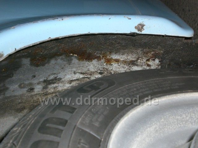

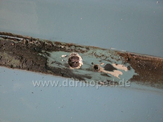

Gestern hab ich hinten rechts den Kotflügel runtergeschmissen.
Ergenis: Guter zustand, ist schnell gemacht. Wenn da nicht der Rost in der Radschale wäre dry.gif
Sah garnicht so schlimm aus

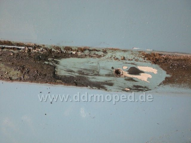

Die Zierleistenschrauben ließen sich sehr gut rausdrehen, aber wo sind die Kotflügelschrauben? Fein Verspachtelt mad.gif
PMWebseite
Toni
Geschrieben am: 02.05.2008, 22:19
Beiträge: 4101
Mitgliedsnummer.: 125
Mitglied seit: 22.08.2005
ach, da isse ja...
PMWebseite

Die Spachtelmasse wurde nach hinten hin immer dicker, wie kann man nur die wunderschönen Universal-Formen hinten an der C-Säule so verspachteln? cry.gif
Auf dem Bild etwas weiter rechts dürfte das zeug noch dicker sein, da wo die rundung zur Säule hoch geht.

Die Radschalen sind 1989/90 neu gekommen, deshalb sind die noch wie neu.
