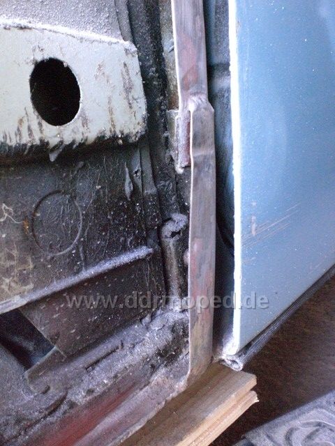

> Mein Alltagstrabant, Vorstellung vom 76er Universal
Toni
Geschrieben am: 02.05.2008, 22:28
Beiträge: 4101
Mitgliedsnummer.: 125
Mitglied seit: 22.08.2005
Auch die unterkanten sind im prima zustand! Da hat wer mitgedacht und hat Elaskon in die gummis gemacht _clap_1.gif thumbsup.gif
PMWebseite
Toni
Geschrieben am: 02.05.2008, 22:35
Beiträge: 4101

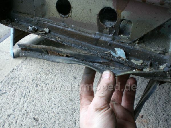

Wer findet den Fehler? cry.gif mad.gif Idiotensachen.. mal sehen, vielleicht lass ich mir da auch mal wieder die alten einstiege mit der abgewinkelten Kante einschweißen, so wie jetzt soll das eigentlich nicht für immer bleiben. Sind auch die neuen mit Plasteschiene

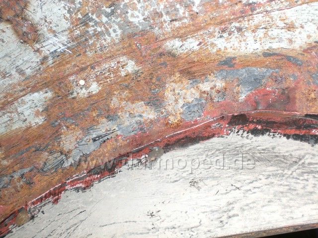

Toni
Geschrieben am: 02.05.2008, 22:36
Beiträge: 4101
Das ist von der Radnabe aus nach Oben in die Radschale reinfotografiert. Wird Zeit, dass ich da mal was mache.

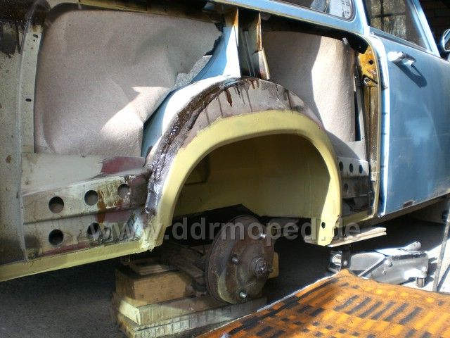

Toni
Geschrieben am: 02.05.2008, 22:38
Beiträge: 4101

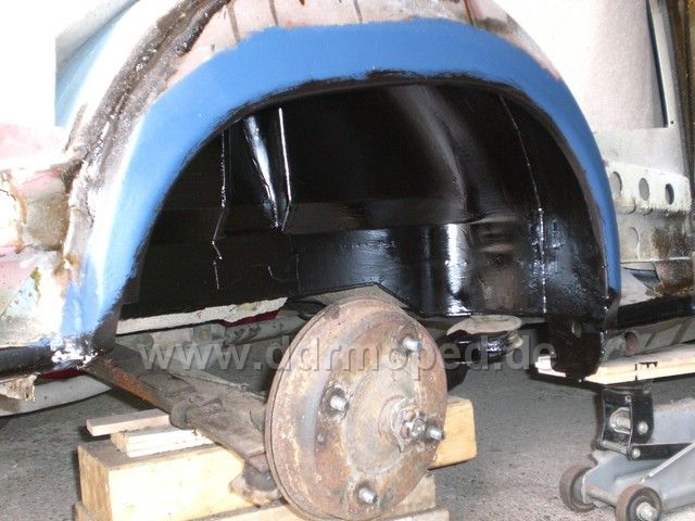

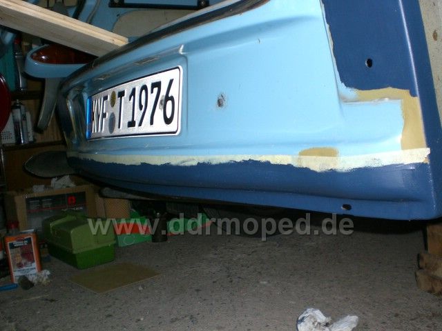

So, hintenrum mache ich auch nen bisschen was, bevor sich der Rost ausbreiten kann.
PMWebseite
Toni
Geschrieben am: 02.05.2008, 22:41
Beiträge: 4101

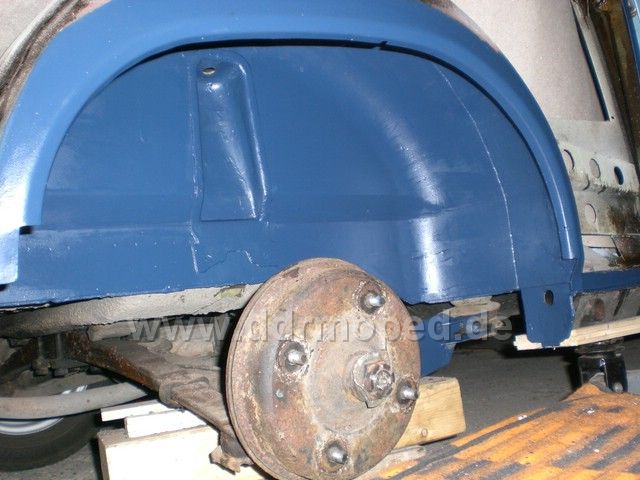

Es geht voran, die (DDR-)Grundierung ist drauf. Diemal hab ich das gerollt, nur die Ecken hab ich mit nem Pinsel gemacht. Geht einfach schneler und gleichmäßiger.
Dadurch dass die so schnell trocknet hab ich heute auch lackieren können (natürlich wieder Alpenblau... biggrin.gif ) Morgen mach ich dann das was man sieht hellblau (hab ich extra anmischen lassen), die Radschale kriegt Unterbodenschutz und die Kante hinten am Heckblech auch. Da sitzt dann sowieso die Stoßstange davor.
PMWebseite

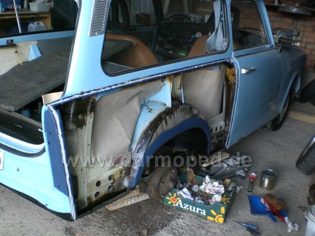

Toni
Geschrieben am: 02.05.2008, 22:44
Beiträge: 4101
und das lezte Bild heute:
Ach, es ist übrigens egal, wie schnell ich bin. Wichtig ist nur, dass ich Monatg früh um 7 Fertig bin biggrin.gif
Vor Pfingsten will ich auchnoch min. 1 Tür gemacht haben. Und die Scheibengummis müssen noch gewechselt werden, vorne regnets rein.

So, heute bin ich etwas später aus dem Bett, aber ich bin trotzdem soweit gekommen wie ich wollte! biggrin.gif
Als erstes hab ich den Unterbodenschutz in die Sonne gestellt und dann gabs auch schon Mittagessen laugh.gif
Dann hab ich hinten die Kante, die Radschale und die Bopdenblechkanten schön eingepinselt (2x)
PMWebseite

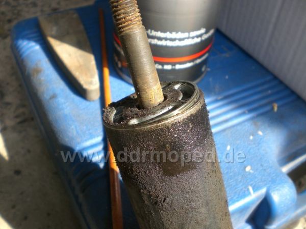

Toni
Geschrieben am: 03.05.2008, 21:44
Beiträge: 4101

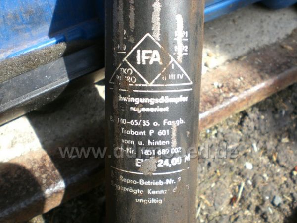

Dann sollte der 1989 Regenerierte Stoßdämpfer (sogar einer mit M10-Gewinde oben!) wieder rein. Ist zwar schon etwas ölig, aber bis ich die anderen regeneriert habe muss der gehen.
PMWebseite
Toni
Geschrieben am: 03.05.2008, 21:48
Beiträge: 4101
Dann hab ich aber mitgekriegt, dass da beim Regenerieren was verbockt wurde blink.gif
Also hab ich den aufgeschraubt, den Deckel gerade angesetzt und zugeschraubt. Nach der Hälfte gehts allerdings nicht wieder. Schade...
Also hab ich aus meinem Lager einen vollkommen dichten Dämpfer der alten Sorte (Gewinde M10) geholt und eingebaut biggrin.gif Wer hat der kann

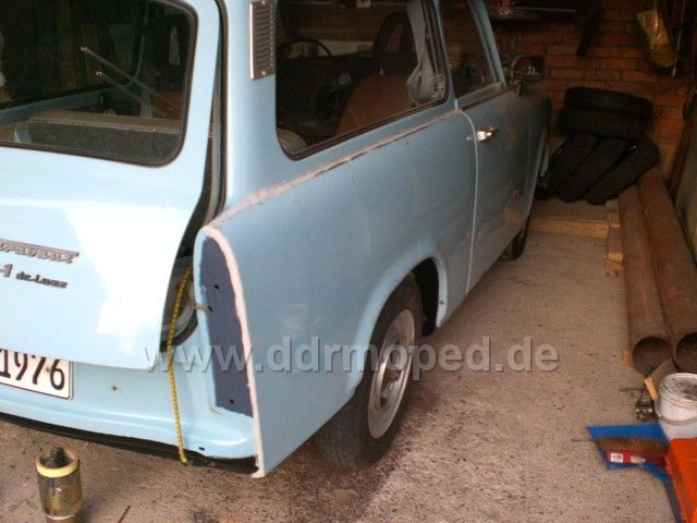

Dann wurde es ernst.

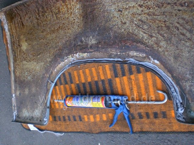

Am Radlauf hab ich den Karosseriekleber in den Kotflügel gemacht,..
PMWebseite
Toni
Geschrieben am: 03.05.2008, 21:56
Beiträge: 4101
... der Rest wurde aufs Blech gemacht. Unten sind nur die Gummikanten, die ich vorher schön mit Elaskon gefüllt habe.
Danach habe ich den Kotflügel angebaut. Erst unten in die richtige Richtung bringen, dann oben aufhängen. Natürlcih war ich einige Millimeter zu weit hinten dry.gif
Der Kleber hält aber auch gut laugh.gif lies sich dann aber noch vor schieben und wurde mit einigen Schrauben erstmal fixiert. Dann unten in die richtige Richtung bringen, anschrauben und die restliche Dichtmasse die am Radlauf rauskommt schön mit dem Finger verschmieren biggrin.gif
Dann oben festschrauben, die Kante mit Dichtmasse füllen bzw. rausquellende Dichtmasse breitschmieren und alles trocknen lassen.
Morgen gehts dann weiter. Da muss ich Dichtmasse an falschen Stellen wegrubbeln, teilweise noch nachlackieren, Konservieren, Zierleisten anbauen, Stoßstange anbauen und dann mal sehne, was noch so kommt wink.gif
PMWebseite
Toni
Geschrieben am: 03.05.2008, 22:00
Beiträge: 4101

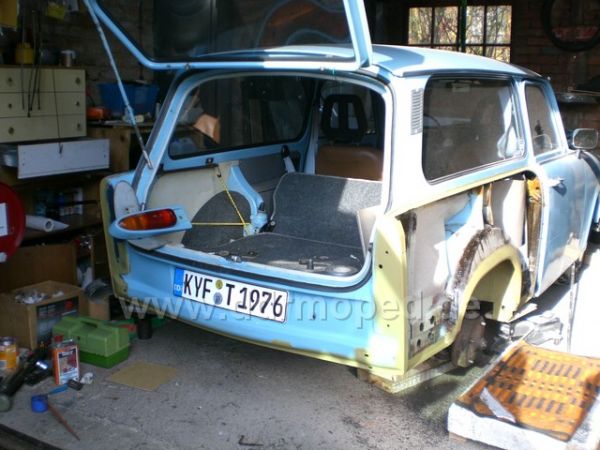

vorläufiges Ergebnis:
Ach, das Rücklicht muss morgen auch wieder dran.. Verkabelt hab ichs schon und momentan liegts fixiert so halb im Kofferaum (der übrigens noch offen sein muss, damit die Gerüche sich langsam verziehen können)
