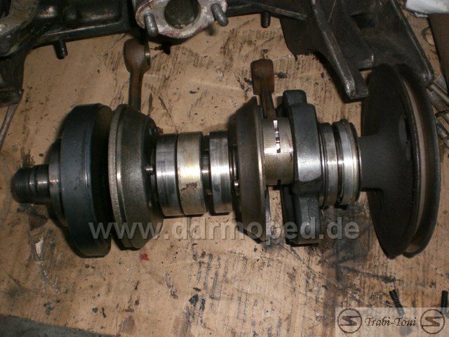

Der hatte in letzter Zeit so seine Macken, aber langsam wirds wieder was. Seit fast einem Monat wird nur noch gefahren, aber er meldet schon wieder, dass der Motor noch nicht so ist wie ich das will cry.gif nach ca. 25km geht die Leistung zurück und er fängt an zu klingeln sad.gif
Der zieht Falschluft zum (neuen) Zündungsseitigen Kurbelwellensimmerring rein. Da wird die Welle an der Stelle eingelaufen sein, anders kann ich mir das nicht erklären.
Der wechsel ist aber etwas komplizierter als beim Moped. Ist so aufwändig wie beim Motor der 1er Schwalbe usw.
Motor raus, Zylinder + Kolben runter, zündung ab, Schwungscheibe ab, Mutter der Riemenscheibe ab, Kurbelgehäuse trennen, Welle raus, Riemenscheibe runter, Simmerring wechseln wacko.gif
Weil die Welle sowieso schon leichte Geräusche macht, habe ich mich entschieden, eine Welle zum Regenerieren zu schicken. Dafür kriege ich eine im Austausch zurück, die dann auch schon (wie die eingeschcikte) keine Simmerringe mehr hat, sondern die ab 1984 verbaute Kolbenringabdichtung.
Der Arbeitsaufwand ist der gleiche, also wird die getauscht! Zylinder und Drehschieber sind schon regeneriert bzw. neu. Also hab ich zum schluss einen neuen Motor cool.gif Und das für "nur" rund 300€, fertige Motoren sind für ca.400-680€ im Handel. blink.gif
Und für schlechte Zeiten trudeln demnächst nagelneue Zylinder bei mir ein, die haben sogar noch den grünen Schutzlack drauf. cool.gif
Mit den Motoren kenne ich mich langsam im Schlaf aus (letzter Simmerringwechsel in 6 Stunden inkl. aus/einbau). Falls da mal jemand fragen hat... biggrin.gif
Die welle hier geht zum Reg.Betrieb, die hat schon Kolbenringabdichtung.

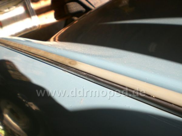

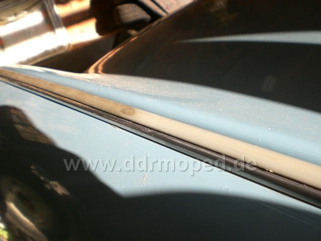

Und als extra Leckerlie gabs noch neue alte Zierleistengummis in grau! smile.gif
Hier das vorher - nachher (lackreinigerbehandlung) Bild

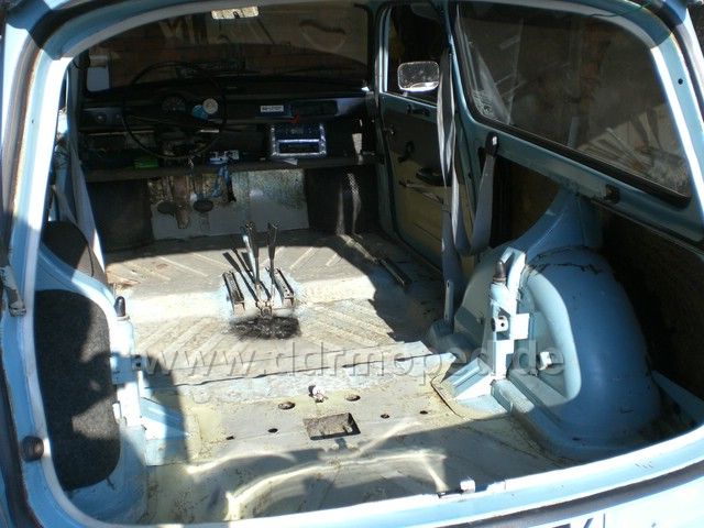

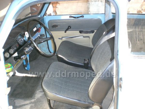

Die Rücksitzbank geht zum Sattler, ich lasse mir nämlich Sitzbezüge machen cool.gif Dazu braucht er aber einen Sitz und die Sitzbank.
Was ich grade sehe.. den Teppich vorne muss ich noch tauschen, da hat mal wer was verschüttet. dry.gif
PMWebseite

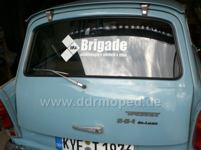

Ok, eins muss ich noch..
Heute war der Vorläufige Abschluss (Heckklappe und ab der Achse nach hinten hin UBS muss ich demnächst noch machen, dann ist er hinten fertig), hatten noch kurz die Scheibe draußen. Nicht die geringste Spur von Gammel, so soll es sein thumbsup.gif
Was ich grade noch sehe.. Die Schriftzüge muss ich noch machen
Damit jeder weiß, wo ich wirklich hingehöre:

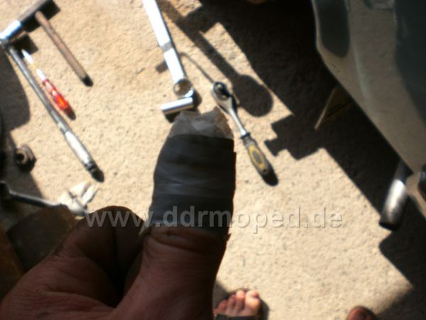

So, heute musste ich mal wieder was machen. Er stand jetzt fast 3 Wochen in der Garage, schon vorher war klar, dass ich mal hinten nach der Bremse gucken muss. Also heute raus (beim ersten Tick angesprungen thumbsup.gif ) und erstmal ne Bremsprobe. Auf der Straße waren aber dann immernoch nur 2 Kurze Spuren von den Vorderrädern, hinten links war nichts und hinten rechts waren vielleicht 10-15cm. dry.gif
In ca. 1,5 Stunden hab ich die komplette hintere Bremse zerlegt, Backen gereinigt, RBZ gewechselt, alles schön sauber gemacht, zwischendurch die Handbremse zurückgestellt (und später wieder eingestellt), Bremsflüssigkeit gewechselt (aber nur hinten, vorne das geht schnell nebenbei), ist eigentlich erst 4/2009 dran) und die Vorderachse abgeschmiert.
In der selben Zeit haben die nebenan zu dritt versucht, eine Bassbox einzubauen. Ach ne, die haben ja schon 4 Stunden eher angefangen laugh.gif
Zwischendurch hat mir dann noch ein Grat am Radnabenabzieher den Daumen geöffnet blink.gif biggrin.gif
Heftpflaster und Leute, die wissen wo sowas ist waren grade nicht da, meinen Verbandskasten wollte ich nicht öffnen, also hab ichs auf die normale Art gemacht. Erst saugen und wenn die Suppe dann trotzdem noch läuft nen bisschen Papier (Tatü) und Isoband drum biggrin.gif
...siehste, Arbeitsschutz geht alle an. Hättste besser mal nen Helm getragen! biggrin.gif
Gruß Lars
Calle
Geschrieben am: 08.06.2008, 16:14
Beiträge: 3234
Mitgliedsnummer.: 1015
Mitglied seit: 08.01.2008
http://img257.imageshack.us/img257/7623/191220062951ud9.jpg
www.kalletal.de
PMWebseite
Toni
Geschrieben am: 08.06.2008, 20:56
Beiträge: 4101
Mitgliedsnummer.: 125
Mitglied seit: 22.08.2005
biggrin.gif Jaja, Arbeitsschutz.. ph34r.gif unten im Bild sieht man meine Füße in den schönen luftigen Arbeitsschutzschuhen laugh.gif
