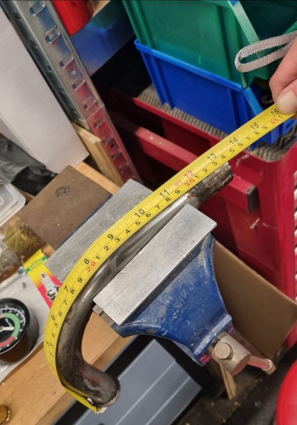

Dein Krümmer sieht mir trotzdem irgendwie etwas lang aus. Die gestreckte Länge des Sperberkrümmers soll 310 mm betragen.
Wenn du den mit einem Bandmaß über den Außenradius von Ende zu Ende misst, dann sollten das 324 mm sein. Prüfe das ruhig nochmal nach.

Krümmer 338mm außen gemessen via Maßband.
Erst mal Glückwunsch zum Neuerwerb.
Dein Krümmer ist zu lang und muss gekürzt werden.

Ja, du solltest den Krümmer vielleicht noch etwas kürzen.
Säge erst mal eine 5mm Scheibe ab und mach dann eine Probefahrt. Dann nochmal 5 mm und nochmal Testfahrt. Im Übrigen würde ich den Krümmer nicht 25mm, sondern nur 20mm in den Diffusor stecken, soweit das möglich ist, je nach Ausführung der Klemmschelle und Auspuff.

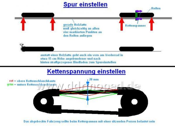

Spur richtig eingestellt?

Luftfilter neu, krümmer gekürzt, und ca.2cm eingesteckt.

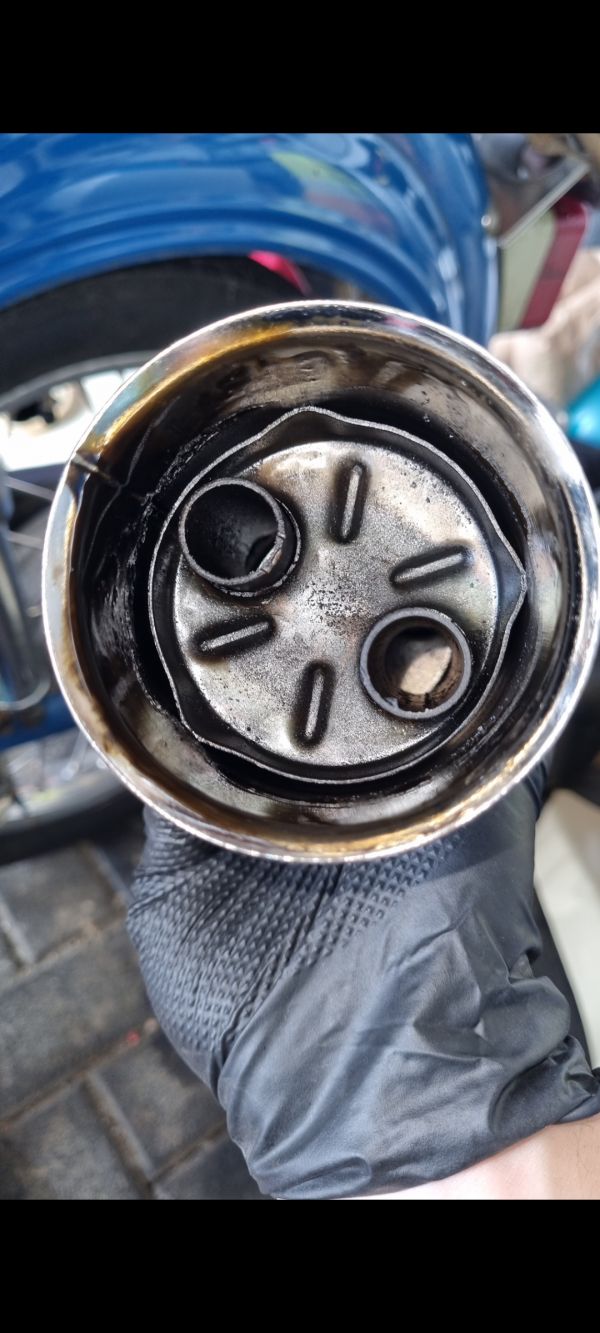

Ich habe auch mal den Auspuff auseinander genommen und Fotos gemacht @ Unhold.
Ist dieser der richtige?
Habe den Zigarrenförmigen montiert.
Kettenschläuche noch original und richtig Rum verbaut.
Spur via einer langen Latte eingestellt.

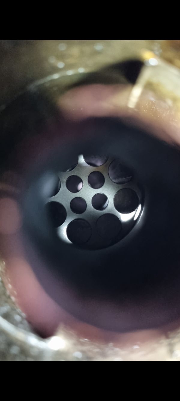

Bild 2
Auspuff

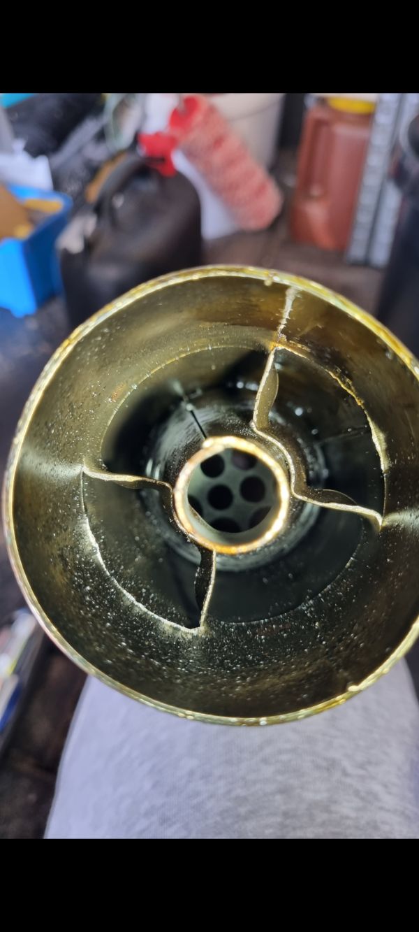

Bild 3

Hallo, hast du ihn im 3.gang mal die Sporen gegeben?Was schaft er da? Der auspuff ist bestens meiner Meinung nach. Mfg andi
