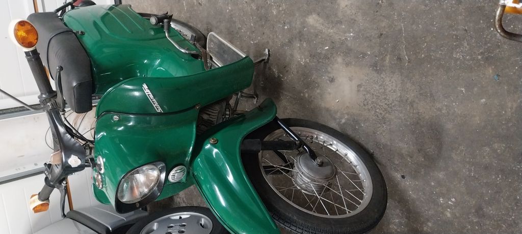

Gemacht habe ich heute nichts an der Schwalli, Nut ein Bild damit ihr wisst worum es geht.
Mhm, wohl etwas verdreht.
