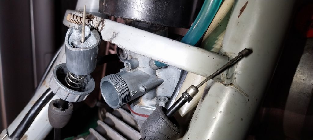

Also der Chokeeinsatz liegt unten auf, und er rutscht auch leicht in die Verschraubung hinein.
Der Schieber ist original.

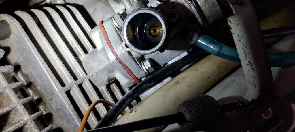

So siegt es im Vergaser aus, das Glänzende ist Kraftstoff.
