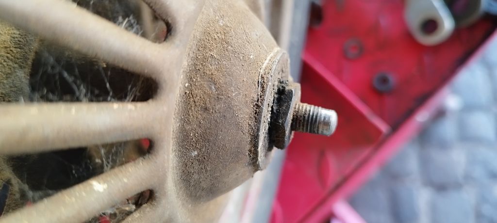

Defektes Gewinde an der Hinterradachse.

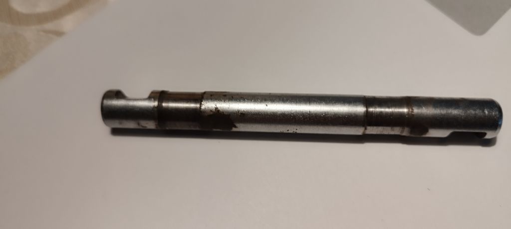

Ich meinte die Achsschenkel selber, die in den Buchsen laufen. Die haben doch oben so einen Knuffel. Leider fehlt mir im Moment ein genaues Bild. Zuhause mache ich mal ein Foto.

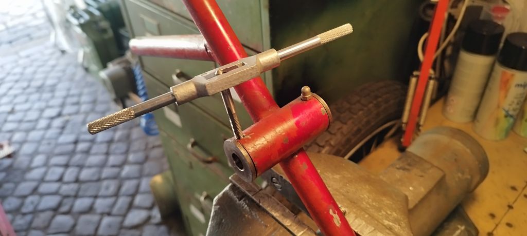

Das " Knuppel" ist der Halbrund Kopf eines Kerbnagel.
Die sind tatsächlich eingepresst und meine wollten absolut nicht heraus gezogen werden. sad.gif
Normalerweise kann man sie heraus ziehen, mit viel Kraft und einer kräftigen Nagelzange.
Ich habe die Achse sogar mit dem Bunsenbrenner erhitzt , manchmal hilft es, hier gar nichts... dry.gif
Zuerst mussten die großen Unterlegscheiben seitlich eingeschnitten und entfernt werden, dann kann ja die Achse unten aus dem Rahmen heraus gezogen werden.
Nun habe ich die Köpfe der Nägel abgeflext, , und die verbliebenen Stummel im Loch vorsichtig ausgebohrt und dann M8er Gewinde eingeschnitten.
Ich wollte eine Verbindung schaffen, die man auch ohne Gewalt mal wieder lösen kann, um eventuell was schmieren oder tauschen zu können.
Zwei M8er Halbrund Kopf Schrauben kommen da später rein, die sehen ( bis auf den Schlitz) so aus wie die Kerbnagel Köpfe. cool.gif Fällt also nicht wirklich auf die Veränderung.
Das ist ja eh ein Problem am Liliput, vernietete Verbindungen, die ohne gute Schmierung natürlich bei gutem Gebrauch verschleißen und überhaupt nicht austauschbar sind.
Man ist einfach nicht von mehreren Jahrzehnten Nutzungsdauer ausgegangen... biggrin.gif
Das habe ich gleich auch an den 2 Lenkgestängen geändert, die ja auch nur mit Nieten an den Achsen verbunden sind. Dort sitzen dann wieder "Niete", aber mit entfernbaren Sicherungssplinten von unten.

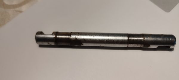

Das Reib! Tretlager ist schon wohl gleich von Werk auf totalen Verschleiß konstruiert, keinerlei Möglichkeit, es (ohne zerlegen) mal zu fetten. Meines hat Stahlbuchsen, kein Kunststoff, die stark eingelaufene Achse sieht man unten.
Ich drehe demnächst eine neue aus Edelstahl, und der Rahmen hat nun versteckt unterseitig 2 Fett Schmiernippel... wink.gif

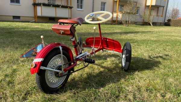

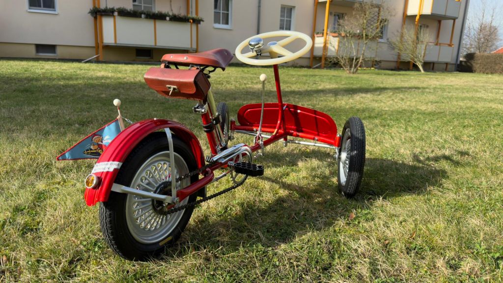

Buhh tongue.gif , endlich nach gut über 4 Monaten ist das kleine Dreirad fertiggestellt.
Ich weiß gar nicht, wie viele Stunden ich dafür gebraucht habe, es waren schon ein paar hundert. Praktisch jedes Teil wurde bearbeitet, überarbeit oder ersetzt.
Alles was mit Reibung der Lenkung zu tun hat, mußte ich komplett ersetzen, es war wirklich gut bespielt worden von etlichen kleinen Rackern... laugh.gif
Jetzt kann man sämtliche Reibelager plus Lenkungsteile auch gut schmieren u. gewaltfrei zerlegen, es gibt überall lösbare Verbindung, ohne Schäden zu verursachen. Nicht so wie vom Hersteller vernietet u. schlecht zugänglich.
Ich habe so viel wie möglich gerettet an original Teilen, und so wie es jetzt da steht, wurde es auch mal ursprünglich hergestellt, dafür gibt es ein schönes Werbefoto.
Natürlich ist die Luftpumpe, die Tasche und der Wimpel ein kleine Zugabe und macht es noch mehr zum Hingucker, passt also prima zu dem Gefährt rolleyes.gif

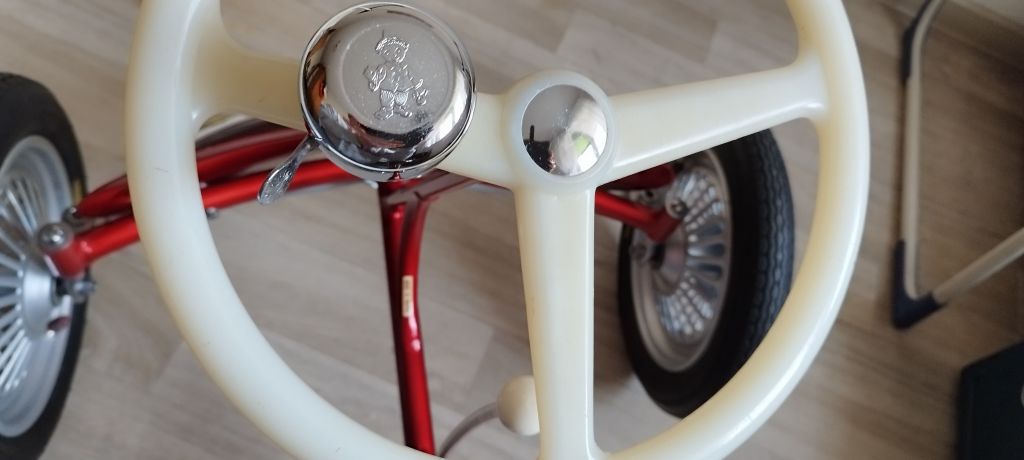

Als Klingel habe ich mich übrigens noch letztes Jahr für eine echt seltene Sandmann Klingel entschieden, diese konnte ich recht günstig ersteigern.
Das Motiv kennt ja nun wirklich jedes Kind und passte irgendwie besser als die Gitarre spielende Maus.
Ich bin echt sehr stolz u. etwas nervös, aber auch etwas traurig, das ich es kommende Woche an den eigentlichen Besitzer abgeben muss ... weep.gif
Ich habe ihm natürlich nichts erzählt, wie es geworden ist, das soll eine Überraschung werden. Das Forum kennt er übrigens nicht, ich sehe also keine Gefahr, das er es vor der Übergabe sehen könnte.... cool.gif

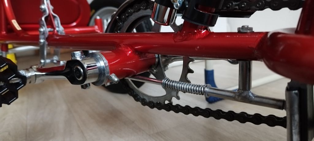

ENIGMA
Geschrieben am: 18.02.2024, 08:49
Beiträge: 2434
Mitgliedsnummer.: 2215
Mitglied seit: 11.05.2009
Chrom u. Zink/ Nickel Schicht und versteckte Schmiernippel... rolleyes.gif

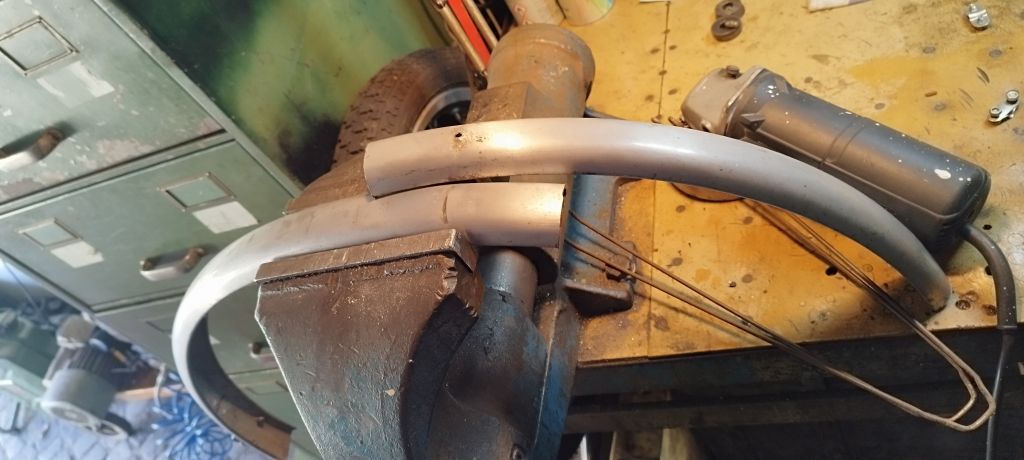

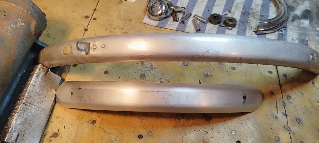

Ist das eigentlich ein vorher/nachher-Bild der Stoßstange oder sind es zwei verschiedene (siehe oberstes Bild unter nachfolgendem Link)? Ich suche nämlich noch eine wink.gif

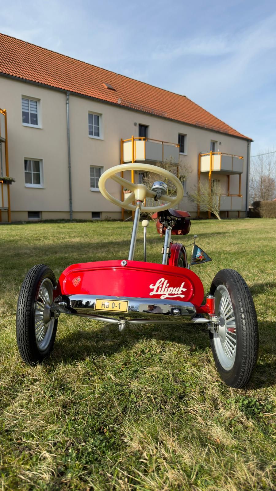

Mit dem Rahmen kann ich dir leider nicht helfen, lässt sich das nicht reparieren?
Ich habe nur ein Blech Verchromen lassen, es ist aus einem simplen , aber stabilen Stahl Schutzblech Satz eines älteren 28 Zoll DDR Fahrrad gefertigt. Die habe ich auf einem Teilemarkt gefunden, war gar nicht so einfach, etwas passendes zu finden. Es darf ja keine Sicken haben, und ein Aluminium Schutzblech war mir zu instabil als Stoßstange.
Davon habe ich noch etwas übrig, aus dem Satz bekommt man 2 max . Stoßstangen heraus.
Die Krümmung u. Breite entspricht dem Liliput und passt hervorragend als Stoßstange für das Fahrzeug. Der Tip , Schutzbleche zu verwenden, kam damals von jemandem hier im Forum, hat super funktioniert rolleyes.gif
Wenn du mir den Versand zahlst, bekommst Du es gerne zugesandt. Eines kann man also noch herausbekommen.

Die seitlichen Flanken habe ich ein wenig herausgedrückt, ist aber auch nicht unbedingt notwendig.
