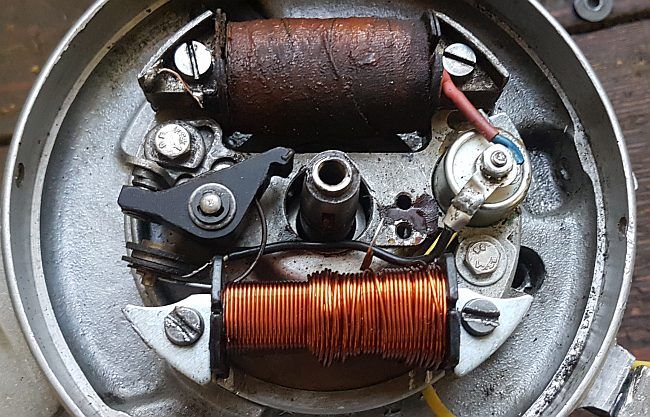

Hallo an Euch!
ich suche für ein Experiment eine Lichtspule für meinen MAW. Zündspulen gibt es im Handel, aber Lichtspulen nicht.
Gibt es für die Originalspule auch eine Alternative?
Vielen Dank im Voraus für Lönungsvorschläge!
blauemaus
Geschrieben am: 27.10.2023, 12:27
Beiträge: 430
Mitgliedsnummer.: 10194
Mitglied seit: 21.08.2018
ich antworte mir mal selbst. Für einen überschaubaren Preis gibt es Lichtspulen für Puch Mofas. Diese müssen jedoch nachgearbeitet werden. Die Bohrungen der Schrauben müssen um zwei Zehntel mm aufgebohrt werden und die Polschuhe um etwa 2 mm abgedreht werden. Dann passt es.
Es ist auch sicher einen Versuch wert, entsprechende Zündspulen anzupassen, da sie im Preis auch sehr günstig sind.

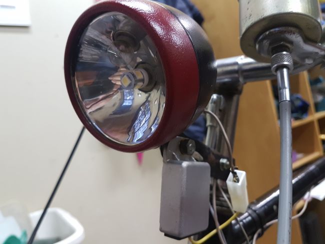

An meinem ersten Hühnerschreck, den ich noch fahre, hatte ich dieses Problem. Ich habe dann einen 6 Volt Spannungsbegrenzer eingebaut und die Sache war erledigt. Das Ding ist nicht wirklich groß und müsste in einem der alten Scheinwerfer untergebracht werden können.
An meinem zweiten Hühnerschreck, den ich jetzt fertig aufbaue, habe ich mit der Bosch-Lichtspule keine Probleme!
Ein 6V/5W Lämpchen brennt bei hoher Motordrehzahl mit normaler Helligkeit.
Die Windungszahl der Bosch-Lichtspule scheint auch deutlich geringer zu sein als die der original Spule. Kann später von meinen Erfahrungen berichten, wenn der Hühnerschreck regelmäßig auf der Straße ist.
Ich habe außerdem beidden Hühnerschrecken einen Dynamo verbaut, den ich per Umschalter nutzen kann.
