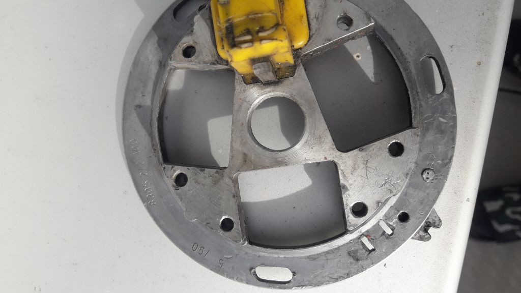

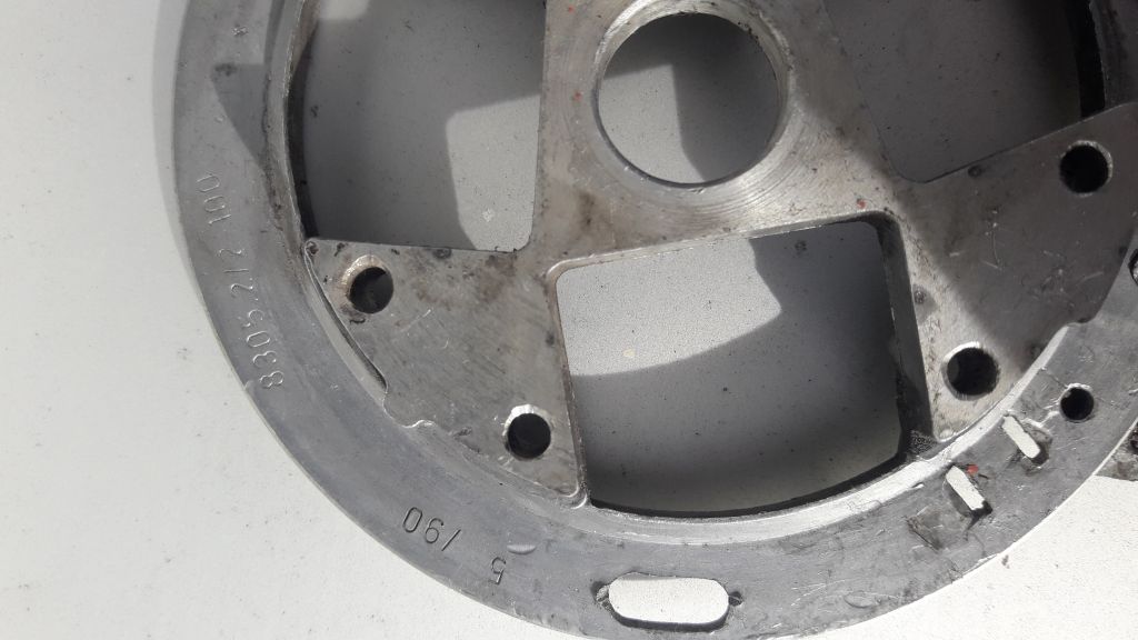

Moin,
Bei meiner Reparatur der Geber ist mir einer Aufgefallen. Dieser hat als Datum 5/90 und auch die Teilenummer. Gehäusefarbe ist mehr gelblich orange. Dieser hat allerdings nur 16Ohm. In der Literatur steht allerdings immer von 28Ohm.
Die Nachbaugeber haben allerdings auch nur 16Ohm.
