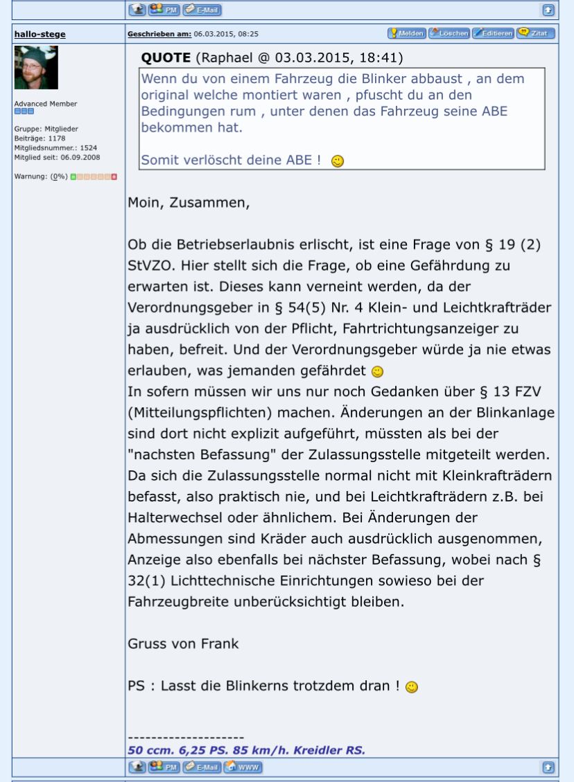

"Und wo hatte hallo-Stege was zum Thema Bremslicht geschrieben?
Bitte auch einen Link bereitstellen."
Den link dazu hatte ich bereits hier
https://www.ddrmoped.de/forum/index.php?sho...ndpost&p=652279
bereitgestellt.
Auf welcher Gesetzeslage das beruhen, steht da auch.
bereitgestellt.
Ich habe auf den Link geklickt. Aber wo ist denn da ein Beitrag von Frank (hallo-stege) ? Ich kann keinen Beitrag von ihm finden.
Ich sehe hier nur einen Beitrag vom Peter (Augsburger) und sonst nichts.
Da ich ja schon sehr lange hier im Forum unterwegs bin ist mir wieder eingefallen, dass wir die Thematik der Blinker schon vor vielen Jahren mal auf der Agenda hatten. wink.gif
Ich habe dazu auch das Thema gefunden und da ist wie Wunder auch ein Kommentar von unserem Frank (hallo-stege) mit enthalten. rolleyes.gif
http://www.ddrmoped.de/forum/index.php?showtopic=392

Wer hatte hier geschrieben, dass man das Bremslicht einfach so weglassen kann, wenn es vorhanden ist?
Das Bremslicht hatte ja erst ckich ins Spiel gebracht.
(ckich @ 08.12.2023, 11:24)
@ SimsonSammler1234
Tja da da tut wohl hallo-stege an anderer Stelle etwas anderes kund geben als dir gegenüber.
Im Link schreibt er da was anderes auch wenn da speziell um Bremslicht geht, ist es von Prinzip her das gleiche. -> Die Betriebserlaubnis ist binden schreibt er da.
Ckich schrieb Bremslicht und Blinker sind im Prinzip das Gleiche, was aber nicht zutreffend ist. Die Erklärung dazu gibt hallo-stehe ja in seinen Beiträgen dazu.
