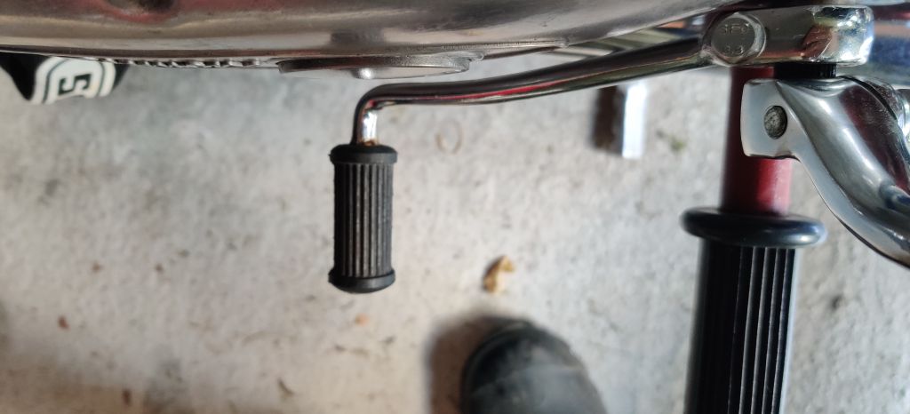

Hallo SimsonFreunde.
Hat zwar etwas gedauert aber nun anbei das Foto von meinem Fußschalthebel.
Zugeben, ein leichter Schwung an diesem ist zu sehen.
War das ab Werk so oder ist er verborgen?
VG Mario
VG Mario

Der Schalthebel schaut für mich normal aus.
Aber der kleine Deckel am Kupplungsdeckel steht sehr weit vor. Könnte es sein, dass hier eine zu dicke Dichtung verbaut ist und deshalb der Zwischenraum zwischen Deckel und Schalthebel zu gering ist?

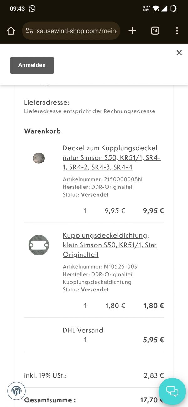

Deckel und Dichtung habe ich von Sausewind.
Sollte der Deckel plan abschließen?
VG Mario

Die abgebildete Dichtung ist nicht original.
Es gab meiner Meinung nach 2 verschiedene Ausführungen von dem großen Gehäusedeckel.(einer mit umlaufender Kante, neuere Ausführung ohne die Kante) das meine ich aber nicht.
Der Unterschied war genau im Bereich des kleinen Deckel.
Ob die kleinen Deckel dann auch anders waren kann ich allerdings nicht sagen.
Es gab dort Kautasit Dichtungen welche dicker auftragen und einfache Papierdichtungen welche dünner waren.
Wenn der Deckel dicht ist würde ich einfach den Schalthebel etwas anpassen.

Könnte es sein, dass die Spuren an deinem kleinen Deckel nicht vom Schalthebel selbst, sondern vielleicht von der Schuhsohle stammen? Das ist bei mir auch so.
Richten kannste den Hebel wohl nicht, ohne dass es Spuren am Chrom gibt. Schlimmstenfalls könnte dabei die Chromschicht sogar reißen.
Vielleicht kannst du ja mit einer Schlichtfeile an entsprechender Stelle am Deckel vorsichtig und gleichmäßig ein klein wenig Alu-Material weg feilen, die Stelle dann mit feinem Sandpapier wieder schön glätten und abschließend mit Elsterglanz oder anderer geeigneter Politur wieder auf Hochglanz polieren. So habe ich das Problem bei mir gelöst, wobei immer mal wieder ein Kratzer dran ist. Von der Sohle, wie gesagt.
Zur Dichtung würde ich sagen, die kann doch so dick nicht sein, dass das was ausmachen würde. Das ist doch solches Kautasitzeug und hat höchstens einen Millimeter.

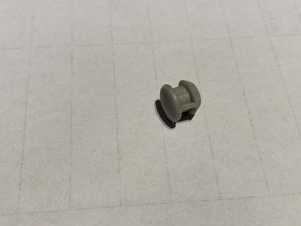

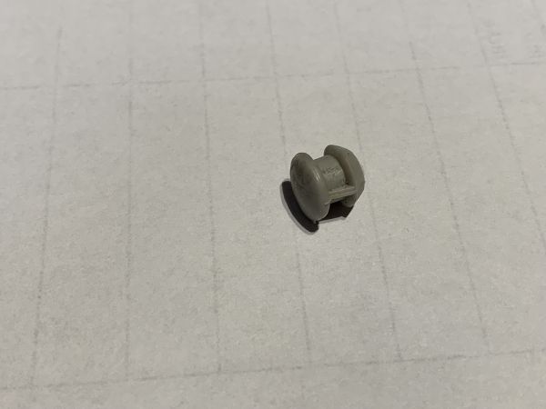

Hallo Mario.
Ich hatte einen kleinen Deckel zur Hand und der hat in der Mitte eine Höhe von 6,5 mm. Ob es weitere Deckel mit unterschiedlichen Höhen gibt muss ich erst mal noch prüfen.
Der Stopfen für das Loch schaut original so aus. Gibt es nach meinem aktuellen Wissensstand aber nicht als Replika zu kaufen.
Der vorgeschlagene Stopfen von Micha wird wohl nicht halten, weil er hinten keine Wulst hat.
