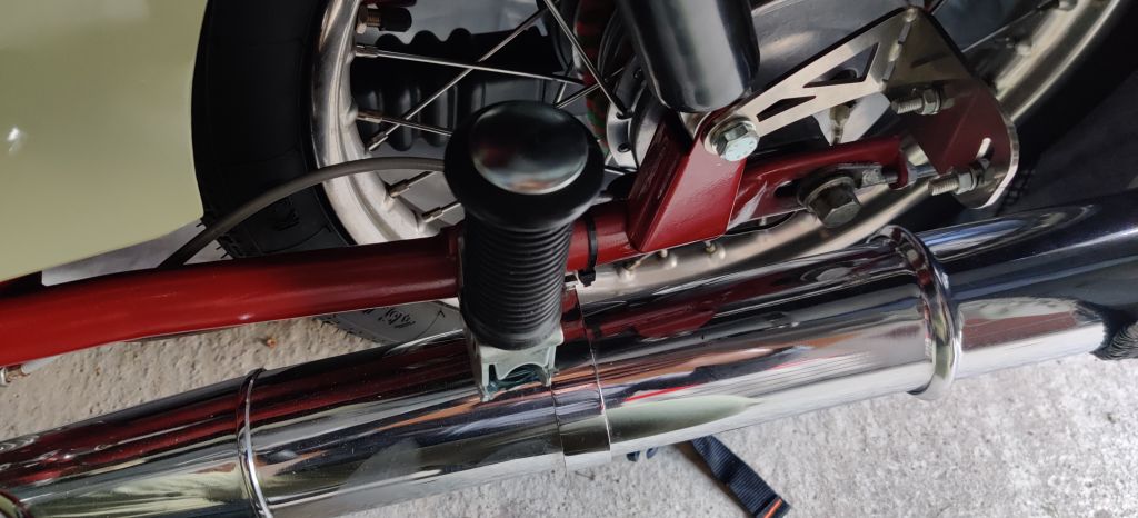

Ich hatte irgendwo mal einen Beitrag zu den Soziusfußrasten gesehen, finde ihn aber nicht mehr.
Daher hier die Frage.
Sind das die Richtigen?
VG Mario
Wenn kein Öl drunter ist, ist auch kein Öl drin.

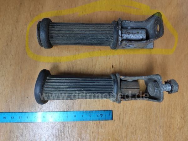

Geschrieben am: 23.12.2023, 14:11
QUOTE (Hunger @ 23.12.2023, 13:54)
Nein die sind nicht passend. Das ist die letzte Ausführung.

Hallo Jörg.
Zitat:
"Die geöffnete Ausführung mit den längsgeriffelten Gummi wurde ab Januar 1971 bis 1975 verbaut.".
Das sind doch die, die ich drauf habe am 72er oder was ist bei denen anders?
VG Mario

Geschrieben am: 23.12.2023, 19:44
QUOTE (Hunger @ 23.12.2023, 18:47)
Hallo Jörg.
VG Mario
Nein deine Gummis sind quer geriffelt.
Habe die richtigen nochmal markiert. Erkennst du jetzt den Unterschied?
Hunger
Geschrieben am: 23.12.2023, 23:15
Beiträge: 63
Mitgliedsnummer.: 11826
Mitglied seit: 29.03.2021
Alles klar.

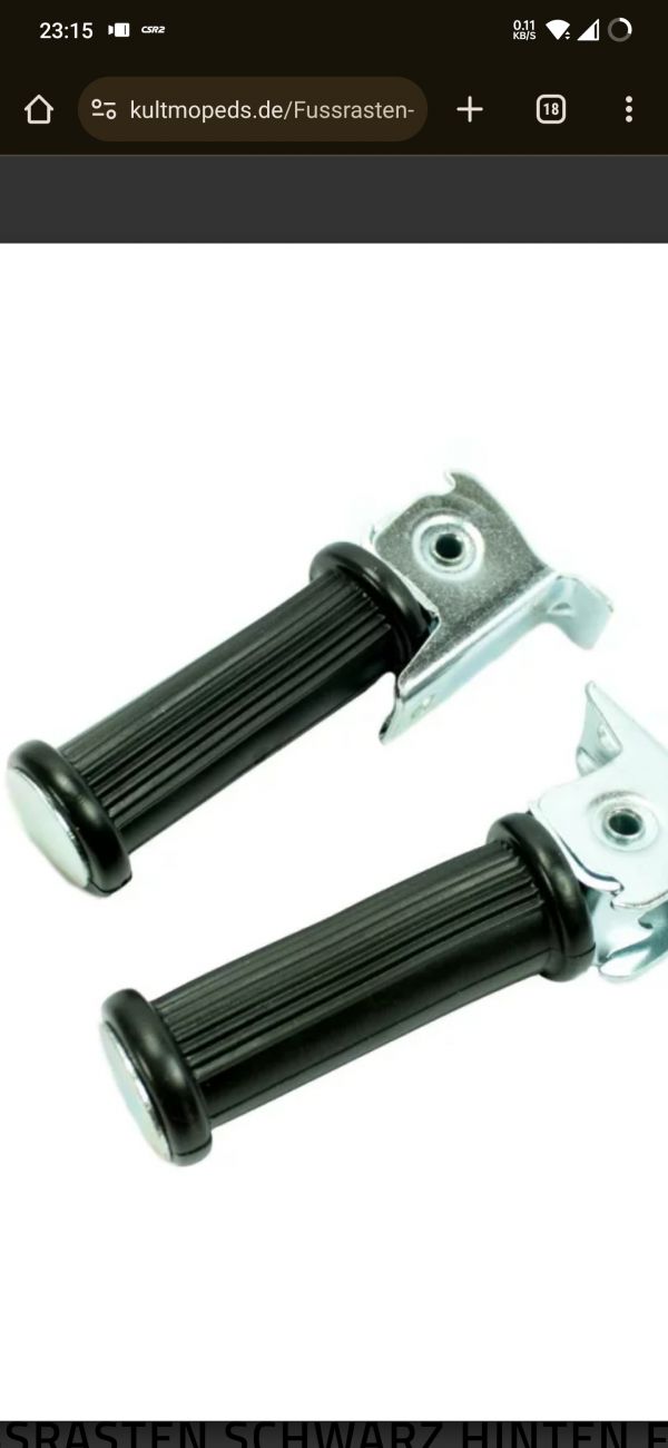

Geschrieben am: 26.12.2023, 15:14
Eigentlich müssten es diese sein:
Hunger
Geschrieben am: 26.12.2023, 20:42
Beiträge: 63
Ich habe jetzt die hier bestellt.
Sehen ja aus wie die von Dir (Jörg) gezeigten.
VG Mario

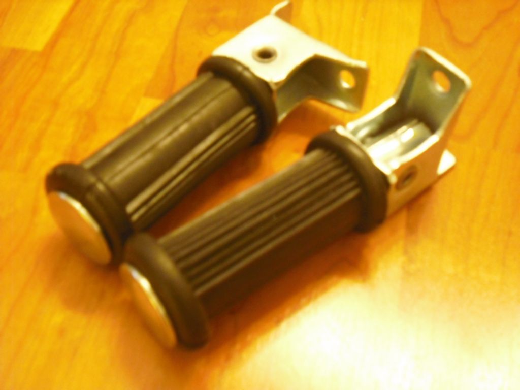

Geschrieben am: 26.12.2023, 21:50
Beiträge: 5648
Täuscht das Bild oder sind die Nachbaurasten länger?
Geschrieben am: 26.12.2023, 22:58
Sind wohl länger. Die sind von FEZ. Aber, immerhin stimmt das Gummimuster und sie haben Rohrniete am Gelenk.
