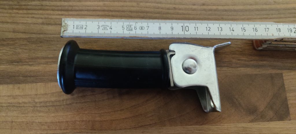

Heute sind sie angekommen.
Sind sie zu kurz?
VG Mario

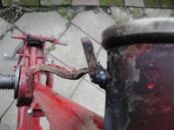

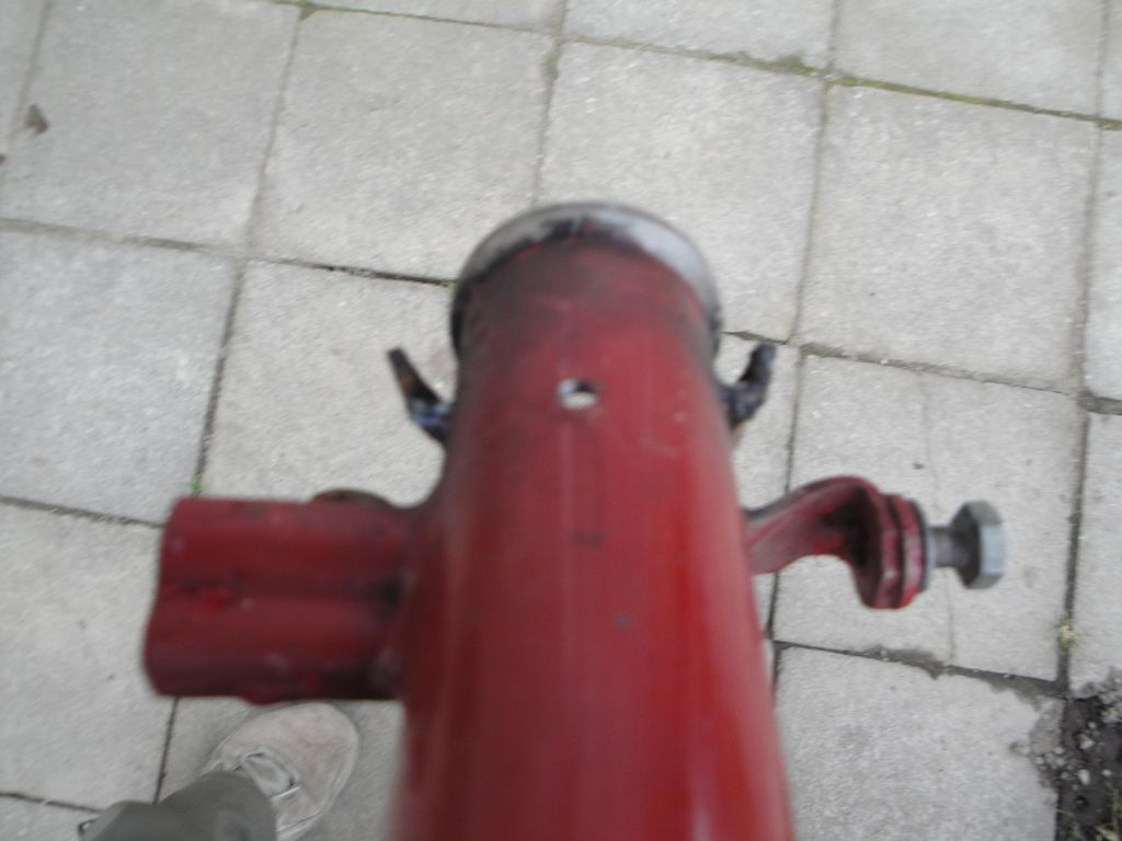

3.) Hat der Star den Anschlag für den Lenker nur auf einer Seite?
VG Mario
VG Mario
Wenn kein Öl drunter ist, ist auch kein Öl drin.
smartsurfer81
Geschrieben am: 20.02.2024, 12:09
Beiträge: 1469
Mitgliedsnummer.: 7045
Mitglied seit: 01.01.2014
1. Der Tank ist hinten nur mit der 6er Schraube fest, ohne Gummi
2. Auf das Lüfterrad kommt eine Blechkappe, duch die die beiden Schrauben gesteckt werden
3. Anschlag gehört beidseitig.
Es gibt aber 2 Ausführungen von Anschlag, entweder unten am Steuerrohr, von außen sichtbar mit Dreieck am Schwingenträger, oder innerhalb, am Rohr vom Schwingenträger. Ob letzteres am Star Verwendung fand weiß ich nicht.
Geschrieben am: 20.02.2024, 13:32
1. Die Frage wurde abschließend beantwortet.
2. Bei der neueren Ausführung des Lüfterrades aus Plastik wird die Blechkappe nicht mehr benötigt.
3. Und der Lenkanschlag beim Star ist immer beidseitig am Rahmen. Eine andere Variante gibt es beim Star auch nicht.
Geschrieben am: 20.02.2024, 18:21
Beiträge: 4435
Ja, den "innenliegenden" Anschlag gibt es nur bei späteren KR51/1-Schwalben und bei der /2.
Wenn bei dir am Star der Anschlag weggebrochen ist, dann feil dir aus einem geeigneten Blech einen neuen passend zurecht und schweiß ihn an. Das habe ich auch so gemacht.
An der Tankbefestigung habe ich Gummischeiben (aus einen Fahrradschlauch ausgestanzt) unter den Unterlegscheiben und der Lasche. Original sind keine dran.
Geschrieben am: 20.02.2024, 18:23
Beiträge: 4435
... noch' Bild
Geschrieben am: 20.02.2024, 18:24
Beiträge: 4435
... noch eins

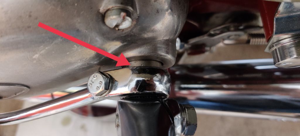

Hallo.
Ist es normal, das der Schalthebel so ein großes Spiel hat?
VG Mario
Hunger
Geschrieben am: 27.11.2024, 19:28
Beiträge: 63
Mitgliedsnummer.: 11826
Mitglied seit: 29.03.2021
VG Mario
VG Mario
Geschrieben am: 28.11.2024, 01:09
QUOTE (Hunger @ 27.11.2024, 19:26)
Hallo.
Wenn der Hebel auf der Nut sitzt und die Schraube sich festziehen lässt dann passt alles.
smartsurfer81
Geschrieben am: 28.11.2024, 15:46
Beiträge: 1469
Der Anschlag nach außen von der Hohlwelle ist der Seitendeckel.
