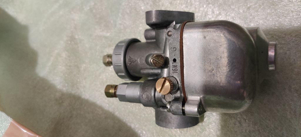

Das ist ein Nachbauvergaser???
Hunger
Geschrieben am: 06.12.2024, 22:38
Beiträge: 63
Mitgliedsnummer.: 11826
Mitglied seit: 29.03.2021
Ich gehe davon aus, dass es ein Originaler aus DDR Zeiten ist.
VG Mario
Wenn kein Öl drunter ist, ist auch kein Öl drin.
Moped Micha
Geschrieben am: 07.12.2024, 00:58
Beiträge: 2385
Mitgliedsnummer.: 9051
Mitglied seit: 16.08.2016
http://www.mopedfreunde-oldenburg.de/html/..._16n1_16n3.html
Für mich ist es ein Sperberzerstäuber, mit neueren Ersatzteilen..

QUOTE (Hunger @ 06.12.2024, 22:06)
Hallo.
Ich habe gesehen, dass bei einigen Vergasern diese Öffnung geschlossen ist.
Bei mir ist sie jedoch offen.
Wofür ist die?  ...
Das ist der offene Ansaugkanal für die "Leerlaufluft" bei den Vergasern 16N1-3 und -6.
Da geht die Luft für das Standgas durch, wenn der Kolbenschieber ganz unten ist und der große Ansaugkanal deswegen komplett verschlossen ist.
Bei den Vergasern 16N1-5, -8, -11 und -12 ist dieser Kanal verschlossen, damit er von ungünstigen Resonanzschwingungen des Ansaugtraktes in diesem niedrigen Drehzahlbereich abgekoppelt ist.
Das ist da wegen der konstruktionsbedingten Architektur dieser Ansaugtrakte nötig, da der Motor andernfalls wegen der Gasschwingungen im Ansaugtrakt nicht vernünftig und ruhig vor sich hin tuckern würde.
Dort wird die Luft für das Standgas dann direkt daneben durch einen kleinen seitlichen Schlitz von links außen unten angesaugt, allerdings ungefiltert.

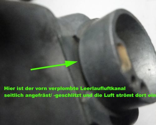

Geschrieben am: 07.12.2024, 18:38
Beiträge: 4431
Gern.
Bei den Vergasern, wo der Leerlaufluftkanal vorne zugekittet ist, befindet sich die "Ansaugöffnung Standgas" dort unten.
Da ist dieser Kanal von unten seitlich schräg angefräst.

QUOTE (Unhold @ 07.12.2024, 18:47)
Hallo.
Wofür ist die?  ...
Äh, nein. Die Luft für das Standgas geht durch den Spalt unter dem Kolbenschieber, der durch die Kolbenschieber-Anschlagschraube offen gehalten wird. Beim 16N1 ist der Hauptschieber nie ganz zu! Unter diesem Spalt befindet sich die Austrittsöffnung für das vorgemischte Leerlaufgemisch, das durch die Luft im Spalt weiter "verdünnt" wird.
Was in den hier diskutierten Seitenkanal hineinströmt, ist die Vormischluft zur Leerlaufdüse, die nach dem Eintritt erstmal an der Leerlaufvormischlufteinstellschraube vorbei muss.
Der Rest der Erklärung, warum das je nach Fahrzeug entweder von außen oder vom Haupt-Lufteinlass genommen wird, ist aber richtig.
Die Krücke mit der Auffräsung hat man dann erst beim 16N3 gelöst, hier gibt es einen ordentlichen Frischluftstutzen ansaugseitig links. Hier ist dann auch tatsächlich im Standgas der Hauptschieber ganz unten; die Leerlaufluft strömt hier durch einen Seitenkanal rechts, in dem sich eine Luft- und eine Gemischschraube befinden.
