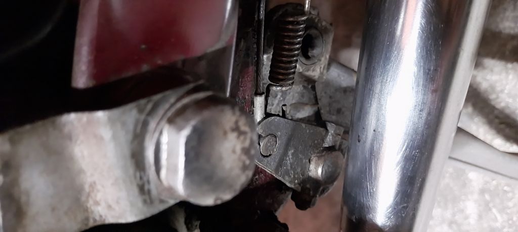

So sieht die Aufnahme an meinem 68iger Spatz mit Simson Motor aus.
Übrigens hat auch dieser den seitlich geschraubten Aufbockgriff.
Bitte schön!
