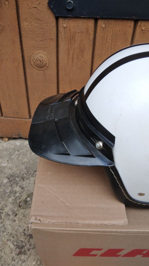

Also ich denke das Innenfutter ist original. Den Helm hat ein Kumpel im Keller gehabt.
Habe allerdings auch welche im Netz gesehen mit weißem Leder und einem anderen Verschluss für den Kinnriemen.
Die Frage ist aber immer noch nicht beantwortet, wie der Kunststoff seinen Glanz erhielt.
Kann mir jemand sagen wie der Riemen für das Brillengummi ausgeführt ist?
Einfach nur das Kunstleder doppelt oder mit Zwischenlage?

Der Glanz kam doch durch das pressen in der Form zustande.
Die war so arschglatt und der Druck groß genug das hat gereicht.
Ob da nochmal einer gestanden hat und das Pressteil an eine Polierbürste
gehalten hat, mmmm , wer weiß ?
Und der Brillenriemen ist wie gesagt mit dem Druckknopf innen befestigt gewesen.
Einfach nach vorne geführt und das andere Druckknopfteil durchgedrückt,
was du ranpresst.
Ein ganz simpler Riemen, bei mir ist da nix doppelt.

So 'nen Druckknopf mit Unterteil zum rein nieten bekommst du vielleicht im Kurzwarenladen, wo Oma sonst ihre Strickwolle, Reißverschlüsse und Gardinenkordeln kauft. Ein Stück Lederriemen in der passenden Farbe findet sich bestimmt auch noch irgendwo. Alternativ nimm ein Stück Kunstleder, das du auf der Nähmaschine doppelst.
Zur Not geht statt des Druckknopfes vielleicht auch ein passender Hohlniet. Der lässt sich zwar nicht mehr öffnen, aber dafür kannst du ja den Gummi von der Motorradbrille öffnen, durchfädeln und wieder schließen. Du wirst ja nicht dreimal täglich die Brille vom Helm ab- und wieder aufziehen, sofern du sowas überhaupt trägst.
Diese Art von Helmen habe ich noch nie als "Glanzstücke" gesehen.
Um den Helm zum glänzen zu bringen, kannst du ihn ja mal mit einem weichen Lappen polieren, auf den du vorher ein paar Tropfen Penaten-Babyöl gibst. Das ist farblos, bleibt es auch und duftet noch dazu nach Baby. smile.gif
Hinterher vielleicht nochmal trocken mit einem fusselfreien Tuch nachpolieren.

Durch das Schleifen mit 2500 war er wirklich komplett matt geworden, aber mit der Politur für Acryl, Kunnstoffscheiben, Wohnmobile probiert, die ist so schmierig wie Penaten Creme. Bin ganz zu frieden damit.
Durch die Temperatur mit der Polierscheibe wurde es auch schön warm, ich denke das trug dazu bei.
Und für den fehlenden Veschluss hinten hätte ich noch einem alten Sitzbezug von meinem Sperber, vielleicht opfere ich den.
Und die Druckknöpfe hat mein Sattler bestimmt.

Wenn ich mich nicht irre, haben diese Helme eigl. keinen Verschluß
im eigl. Sinne.
Der verschluß wird durch das durchfähdeln des Kinnriemen in den 2 Ringen
an der anderen Seite hergestellt.
Man zieht den Riemen bloß handfest zu .
So einen Klickverschluß haben die nicht.

Nee, ich meine hinten den Verschluss für das Brillenband. Den Druckknopf mit dem kurzen Riemen.
