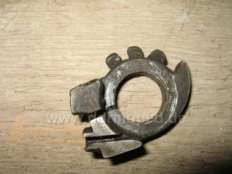

Köönt mir ma bidde einer n Foto schicken, auf dem man den Gnubbel genau erkennt!
Wolfgang
Geschrieben am: 06.04.2008, 14:26
Beiträge: 2979
Mitgliedsnummer.: 195
Mitglied seit: 14.01.2006
Du meinst bestimmt das:

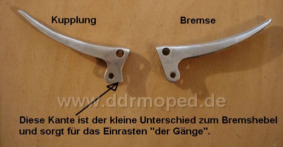

Oder er meint das mit Gnubbel:

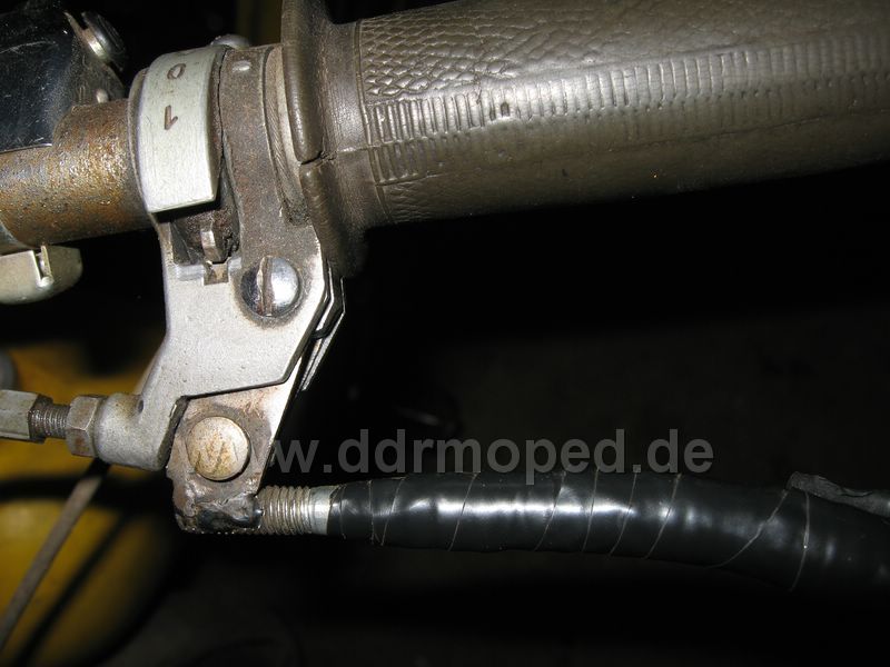

apfelbaum
Geschrieben am: 06.04.2008, 17:16
Beiträge: 4063
Mitgliedsnummer.: 400
Mitglied seit: 29.11.2006
Und wehe hier meckert wieder einer über meine Provisorien!
Gruß Konsti
Geschrieben am: 07.04.2008, 18:45
Wer in der DDR gelebt hat, hat das improvisieren in die Wiege gelegt bekommen. Ist doch ne gute Alternative, zum nicht-mehr-schalten-können. thumbsup.gif
apfelbaum
Geschrieben am: 07.04.2008, 18:49
Beiträge: 4063
QUOTE (ddrschrauber @ 7. Apr 2008, 19:45)
Ja klar, aber ich bin ein Nachwendekind Baujahr 1992. Also schon ein Westprodukt laugh.gif
Geschrieben am: 07.04.2008, 18:57
Ist eine intressante Schweissverbindung hmm.gif Bestimmt MIGMAGWIG laugh.gif
apfelbaum
Geschrieben am: 07.04.2008, 18:58
Beiträge: 4063
QUOTE (NorbertE @ 7. Apr 2008, 19:57)
MIGMAGWIG
Was soll das den heißen? Das hat mein Onkel geschweißt...
Gruß Konsti
Geschrieben am: 07.04.2008, 19:26
MiG - Metall Inert Gas-Schweißen
WiG - Wolfram Inert Gas--Schweißen
Also Elektroschweißen mit Schutzgas
