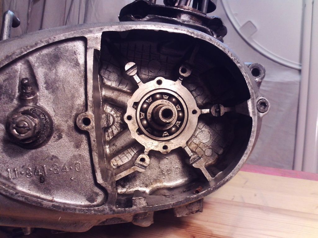

Guten Morgen,
als ich den Motor in den Keller brachte habe ich einen guten Schluck Zweitaktöl ins Kurbelgehäuse geschüttet und die Welle ab und an mal durch gedreht, dadurch hoffe ich dass die Dichtringe immer etwas ölig waren.
Vorhin habe ich den linken Deckel abgenommen um einen Blick in den Motor zu werfen. Die Primärkette hat es wohl hinter sich, der Innenraum soweit ich sehen kann, macht einen guten Eindruck, auch da hatte ich damals frisches Öl eingefüllt.
Jetzt überlege ich doch ob es lohnt den Motor zusammen zu setzen. Neu müssten auf jeden Fall die Kette, der Motordeckel hinter dem Lima Anker und der Unterbrechernocken.
Das Pleuel ist gleitgelagert, darum nehme ich an dass ich ihn mit etwas fetterem Sprit fahren müsste, als den jüngeren Motor?
Vielleicht doch mal bei Gelegenheit nach einem günstigen "fertigen", jüngeren Motor schauen?
Aber billiger wird das alte Zeug ja auch nicht, die Zeiten dass man MZ Motoren für eine Kiste Bier bekam, sind vorbei.
Das Motorrad soll auf jeden Fall bei mir bleiben, es fährt prima und wirklich hässlich ist es auch nicht.
Willy
Aus UNNA, NRW TS 125 (1984), Suzuki Freewind, R60/6, CB 750 Four, Hexagon GTX 125

QUOTE (Willy @ 16.01.2024, 11:23)
dein gezeigter ohne den DZM Anschluss ist der MM/2, der wird noch mit 1:33 gefahren. Der MM/3 ist IMMER mit DZM Anschluss und mit Nadellager. Den kannst du mit 1:50 fahren.
Weshalb möchtest du jetzt lieber einen MM/3 suchen? Nur weil der MM/2 mit 1:33 gefahren wird? Die kleinen TS Motoren bekommst zwar noch relativ günstig. Da weißt du aber auch nicht wie die von innen sind. Auch wenn jemand behauptet er habe den überholt, wäre ich immer noch sehr vorsichtig.
Wenn ich meine Einschätzung kundtun darf:
Behalte den MM/2, Mach ihn auf tausch die Lager und WeDi´s und mach Ihn wieder zu. Soviel geht an den Motoren nicht kaputt. In dem Zuge kannst du dir auch gleich die Messingbuchse für die Vorgelegewelle anschauen. Und abschätzen ob sie es noch macht oder auch tot ist.
Lager und WeDi kosten nicht die Welt, wenn man sie nicht bei den Simson/Mz Händlern kauft.
Wenn du es selber machen kannst bist mit unter 50€ dabei (Wenn es bei Lagern und Wedis bleibt).
Woran machst du fest das die Primärkette fertig ist?
Und Achtung Klugscheißmodus:
nein ist es nicht. Das Pleuel ist Nadelgelagert. Du meinst die Lagerung des Kolbenbolzen. ph34r.gif
Mfg Philipp alias Freak
