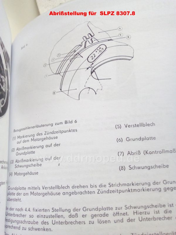

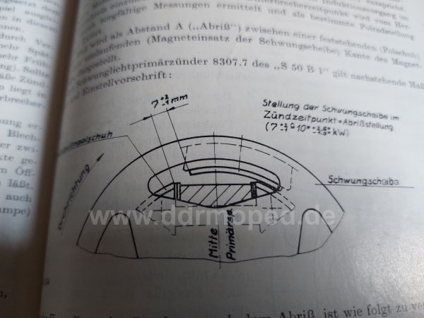

Vielleicht hilft dir das hier weiter. SLPZ 8307-8
Geschrieben am: 20.02.2024, 18:07
Beiträge: 4365
... oder SLPZ 8307-7

wenn du hast dann schaue mal in die alten "Reparaturanleitung für Simson-Zweiradfahrzeuge S51, S70 und SR 50, SR 80" dort sollen die Werte stehen. Kann leider nicht nachschauen, weil ich die Anleitung nicht hier habe.
Beim googeln gefunden :
Primärspule: 0,85Ohm
Magnetzündspule: ( Primäranscluß gegen Masse ) 1,6Ohm
Magnetzündspule: ( Hochspannungsanschl. gegen Masse ) 4600Ohm
VG Uwe
