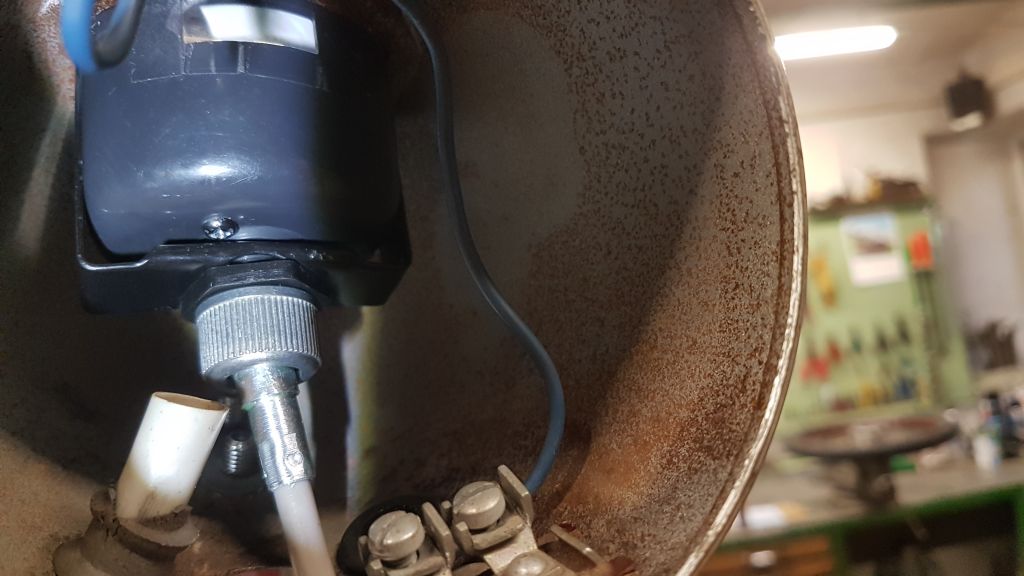

Jetzt war mein Freund etwas schneller und wollte den Tacho in einem SR2 verbauen.
Leider funktionierte das mit dem mitgelieferten Bügel und der Plastikmutter nicht, da die Überwurfmutter der Tachowelle nicht weit genug aufgeschraubt werden konnte.
Am Ende mussten wir den alten Bügel nehmen und diesen tatsächlich nur mit der Überwurwmutter der Tachowelle festschrauben!
Auf dem Foto die "Montage" der Tachowelle bei Befestigung des Tachos mit den mitgelieferten Teilen.
Die Genauigkeit der Anzeige werde ich dann bei der Probefahrt ermitteln.

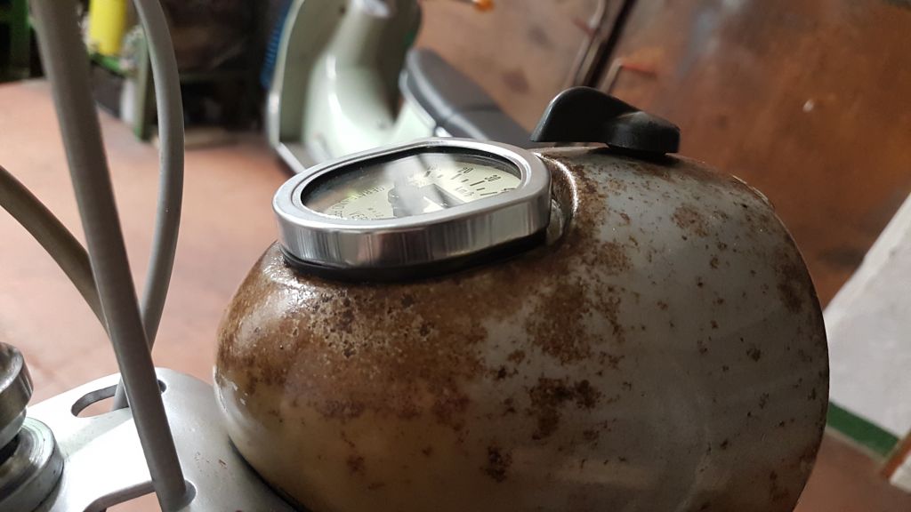

Zeig doch bitte mal noch ein Bild von der oberen Seite des Tacho.

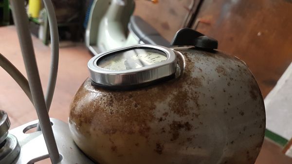

Anbei das Bild der Gummi unter der Chromblende ist viel dicker als das Original.

Geschrieben am: 09.03.2024, 21:11
QUOTE (blauemaus @ 09.03.2024, 20:43)
Den dicken Gummi könnte man doch problemlos gegen einen dünneren Gummi tauschen.
Ist das der Dichtgummi von Motorradmeistermilz?
blauemaus
Geschrieben am: 10.03.2024, 08:25
Beiträge: 475
Mitgliedsnummer.: 10194
Mitglied seit: 21.08.2018
Der Gummi lag dem Tacho bei. Man hätte hir auch sicheretwas Anderes nehmen können, aber das ist ja nicht der Anspruch, den man nicht an ein Ersatzteil hat. Wir haben ihn erst mal fest bekommen und werden nun sehen, wie sich die Anzeige verhält.
Geschrieben am: 10.03.2024, 09:21
QUOTE (blauemaus @ 10.03.2024, 08:25)
Ja ok.
Da restaurier ich dann lieber den originalen Tacho und kauf mir eine neue Gummidichtung die passt.
