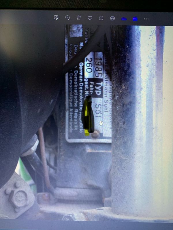

Da man ja mittlerweile nicht vorsichtig genug sein kann will ich Mal eure Meinung wissen zur Rahmennummer
Mir wurde ein S51 Rahmen angeboten mit Papieren wo ich nicht sagen kann ob die Zahlen original sind.
Was sagt ihr dazu

QUOTE (McFly87 @ 29.02.2024, 10:56)
Das das eine originale FIN auf dem Rahmen sein soll, daran habe ich auch zweifel soweit das auf
dem Bild erkenne.
Ein besseres Bild von der FIN wäre gut.

Genau das meine ich... Die Zahlen sind meiner Meinung nach auch viel zu nah am Typenschild. Nachdem ich nach weiteren Bildern vom Typenschild und Rahmennummer gefragt habe kam keine Antwort mehr.
500 Euro wären auch zu schön gewesen

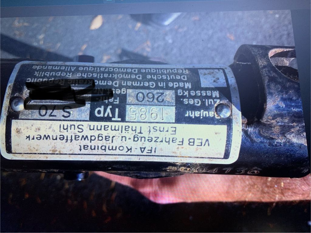

Es gab sie schon immer, aber die Chance dass einer auf Sie rein fällt ist größer geworden, weil viele Leute einfach alles glauben und zu wenig hinterfragen bzw. sich vorab mal schlau machen. Hat man ja die letzten 3 Jahre gesehen. ph34r.gif
Hier mal zwei Bilder aus meinem privaten Archiv.
Die Position der Nummer könnte unter Umständen sogar passen. Aber um es genau sagen zu können, bräuchte man bessere Fotos.

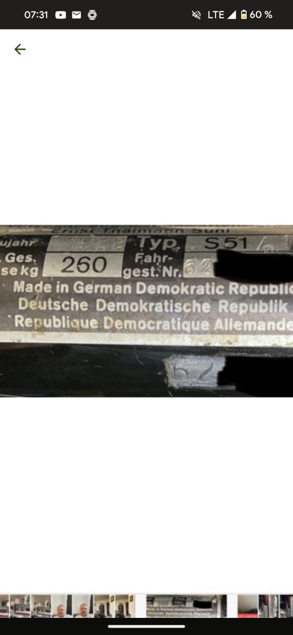

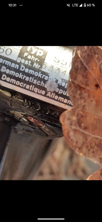

Was sagt ihr zu diesen Zahlen? Und den Typenschild?

Zwei Zahlen, das ist da zu wenig, beim Typenschild (leider wieder ein schlechtes Bild) würde ich meinen, es ist kein originales.
Hinter S51 ist / 1 eingeschlagen, original sieht es aber
zb. so wie hier aus https://images.app.goo.gl/w74dPKASQBEA1ARn6
Damit wirst du eine Zweitschrift der BE vom KBA bekommen.
