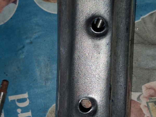

Es ist aber wieder ein neues Problem für mich aufgetaucht. Ich habe so alte Alufelgen. Eigentlich noch gut aber eben alt und blind. Zu DDR Zeiten haben wir Aluteile geschwabbelt damit sie wieder glänzen. Ich habe mir also bei Ebay so eine Schwabbelscheibe und Paste gekauft und im Keller angefangen zu Schwabbeln. Als ich dann mit der Felge hoch ins helle Licht bin sah das aus wie gesandstrahlt irgendwie grisselig. Woher kommt denn sowas und wie bekomme ich das wieder weg? Oder kann man die Felgen wegen der Speicheneingänge gar nicht Schwabbeln?
Bin für jeden guten Rat dankbar.

Eventuell kannst du erst mal mit Schmirgelleinen (oder Sandpapier) die übelsten Unebenheiten abtragen.
Erst mit grober Körnung beginnen und dann immer feineres Schleifpapier verwenden, zum Schluss mit Naßschleifpapier und das Finish dann mit Schwabbelscheibe und Polierpaste. Das ist natürlich mühselig ... _console.gif
Aber vielleicht kannst du es am Anfang auch mal mit einen "Negerkeks" in der Bohrmaschine versuchen. hmm.gif

du schreibst, zum Schluss mit Schwabbelscheibe. Das war ja die Ursache. Die Alufelge war glatt und ich hätte sie mit Elsterglanz wieder zum glänzen bringen können. Ich dachte nur es ist einfacher und geht schneller und glänzt auch mehr wenn ich Schwabbele. Und dadurch ist die Hügellandschaft ja erst entstanden. Im Keller ist es nicht so hell gewesen und dadurch habe ich das nicht gleich gesehen. Schwabbelt ihr eure Alufelgen nicht? Polliert ihr die nur mit Hand. Oder was habe ich falsch gemacht mit dem Schwabbeln?

Alles an Werkzeugen , was eher grob ist vom Material Abtrag an Aluminium, sollte man an diesem typisch weichen Werkstoff mit Vorsicht anwenden, was anderes ist dann der Feinschliff oder die Politur.
Wenn eine Alufelge sehr arg oxidiert ist, dann kann man mit der Schwabbellscheibe natürlich das schlimmste entfernen, meistens reicht aber eine schrittweise Bearbeitung mit feineren Materialien aus.
Ich habe immer sehr gute Ergebnisse mit runden Polierfliesen aus dem Handel in verschiedenen Körnungen erreicht, die spannt man in die Bohrmaschine ein und damit kann man auch sehr gut zwischen den Erhöhungen der Nippel arbeiten, was mit der Scheibe nicht geht.
Den Rest poliere ich dann mit Polierscheiben aus Stoff oder Filz, und geeigneten Schleifpasten, alle mit Achse für die Bohrmaschine.
Für maschinelle Bearbeitung nehme ich keine halb flüssige Tupenpaste, sondern die festen Steinpasten, gibt's in grün, braun weiß ect., weil's die nicht wegschleudert bei hohen Umdrehungen und es ist nicht so eine Sauerei. rolleyes.gif
Und wenn man aus der Felge unbedingt einen Spiegel machen möchte, poliert man geduldig händisch mit Silber Politur nach.... biggrin.gif
