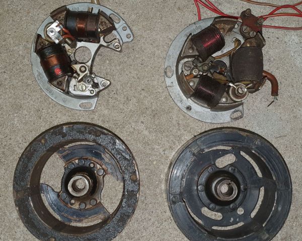

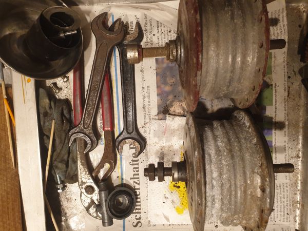

Geschrieben am: 19.07.2025, 10:01
Beiträge: 4101
Nebst Achsen und Muttern. Brauch ich nicht mehr
