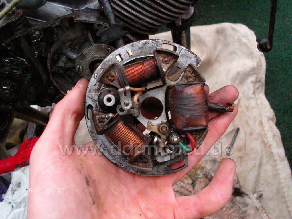

  Geschrieben am: 20.03.2008, 13:44
Ich will jetzt auf die Schnelle keinen neuen Fred aufmachen, deshalb mal hier:
Ich will an meinem Star den Kondensator wechseln (der alte ist definitiv kapputt).
habe nun die Schwungscheibe abgezogen und die Grundplatte abgebaut (vorher Markierung gemacht...wer weiß, wozu's gut ist, obwohl ich hinterher ZZP ja neu einstellen muss).
Mein Problem: Ich krieg den kondensator nicht raus. Ist der eingepresst? Ich habe nur die obere Schraube (an den Kabeln) gelöst und wollte ihn nach hinten rausziehen. Geht aber nicht?
Bitte gebt mir mal nen Tipp, selbst wenns bestimmt nur an meiner Unerfahrenheit liegt... sad.gif
mfG Christoph (brauche wirklich Hilfe...sitze hier mit schmierigen Dreckpfoten am PC... ermm.gif )

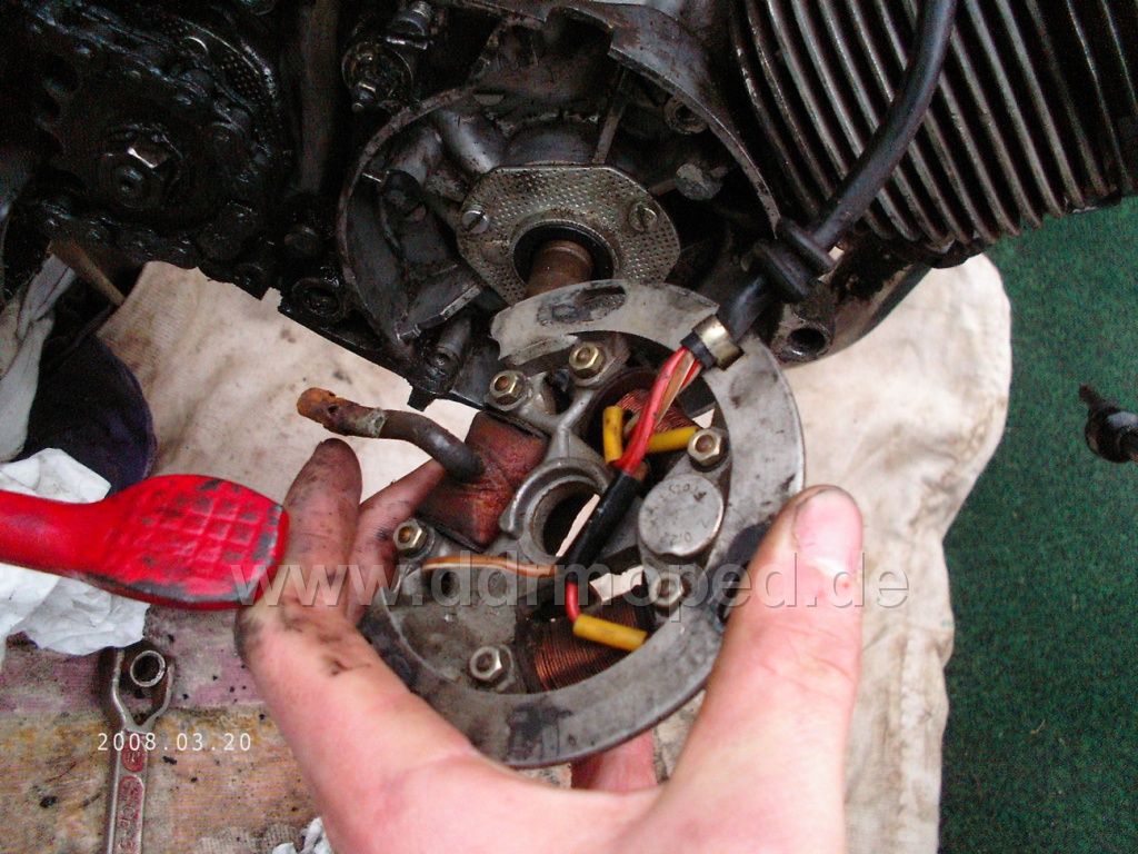

Geschrieben am: 20.03.2008, 13:47
Und hier die Rückseite:
Muss ich etwa die beiden 7er Schrauben links und rechts neben dem Kondi abschrauben???
