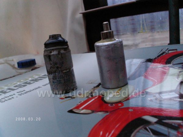

So. Nun möchte ich mich mal bedanken und sagen, dass ich den Kondensator draußen hab. Hab ein paar kleine Schlägchen mitm Hammer von hinten gegeben und er flutschte raus.
neues Problem: Der neue passt nicht rein (wie ich ja vermutete).
Kann ich die Bohrung für den Kondensator in der Grundplatte etwas auffeilen? (nur etwas, sodass der Kondensator locker pass)
mfG Christoph (Bild: links der alte (im Arsch), rechts der neue (er muss noch rein biggrin.gif ) )

Ist der neue zu groß? Mit leichten schlägen und einem Dorn sollte er rein gehen.
Gruß Hille
Geschrieben am: 20.03.2008, 16:23
Nee, Durchmesser und Höhe sind gleich. Nur der neue hat halt oben schon das Gewinde dran; beim alten musste da ne Schlitzschraube rein.

Christoph, wo ist das Problem, dann kommt eben ne Mutter oben drauf, fertig, übrigens alte immer nach vorn rauschlagen und neue nach hinten reinschlagen, gibt zwar auch Wurfkondensatoren, die man mit der Hand reindrücken kann, liegt dann aber an der ausgelutschten Grundplatte.
Herr Joker, nirgendwo ist das Problem.
Denn über die Kabelbefestigung am Kondensator hab ich nie geklagt. Das war von Anfang an klar. Hille hat ja nur gefragt, ob der zu groß ist, und daraufhin sagte ich "nein". Lief alles nach Plan. Funke ist da. wink.gif
