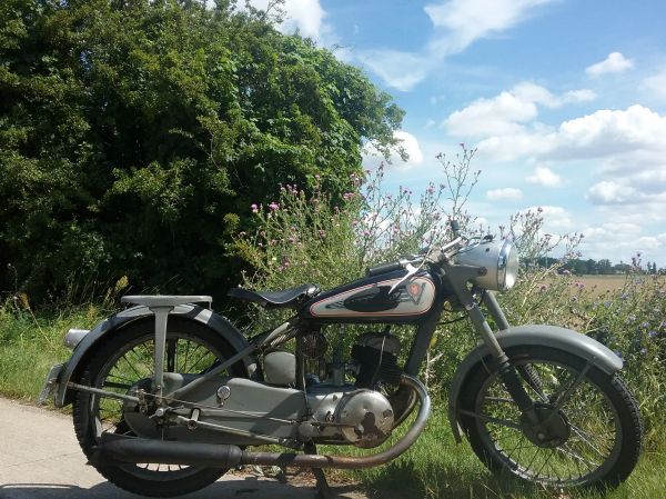

Oder dieses?
Auf jeden Fall läuft diese Maschine jetzt traumhaft!
Bleibt gesund!
Micha

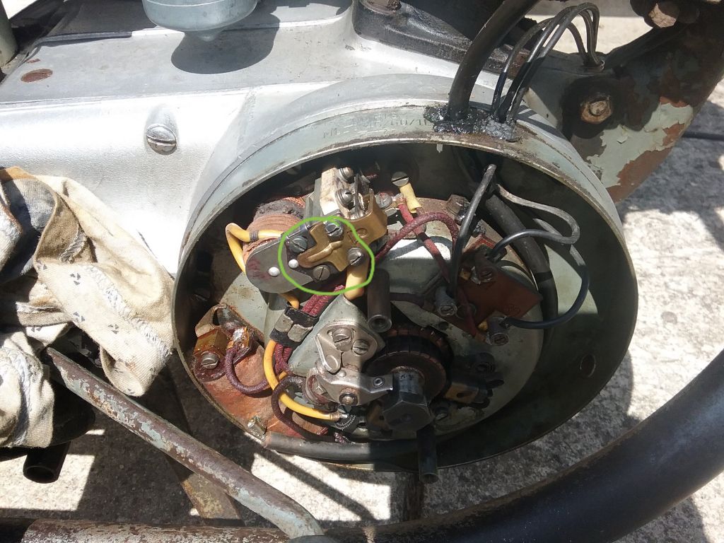

An diesen Schrauben trennte sich die Spreu vom Weizen. Letztendlich wollten die Schraubendreher nicht, sodass die Wapzu aushalf.
Wozu das ganze?
Der Anker wollte wieder nicht angezogen werden. Also Klemme 51 ab, Masse ans Gehäuse und Plus der Spannungsversorgung an Klemme 61. Bei 8V wollte der Anker immer noch nicht.
Daher mußten die Schrauben gelöst werden. So konnte der Anker verschoben werden, sodass er jetzt bei 6,4 V angezogen wird. Die Probefahrt war diesbezüglich positiv.
Mittlerweile ist die Batterie zu schwach. Sie muß ersetzt werden.

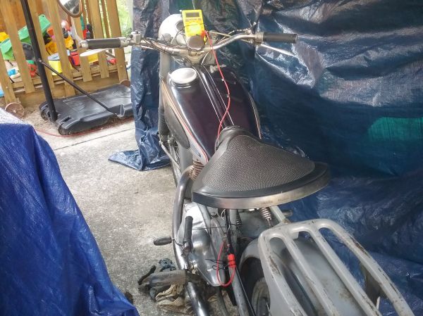

Da vorm Wochenende keine Spannung mehr zu messen war, habe ich eine Blitz mit mehr Kapazität verbaut. Zusätzlich wurde ein weiteres Kabel gezogen. Hierüber kann dann leichter geladen werden. Außerdem kann ich hier gleich bei Fahrversuchen mitmessen.
Das bedeutet unterm Strich, dass die Werkzeugrolle nicht ständig montiert und demontiert werden muß. Desweiteren konnte ich das eigentliche Pluskabel vollständig isolieren. Hier kann es nicht mehr zu Kurzschlüssen kommen.
Der neue Sammler zeigt ebenfalls lastfrei 6,48 V an.

Etwas Vorbereitung zum Beobachten der Betriebszustände.
Bleibt gesund!

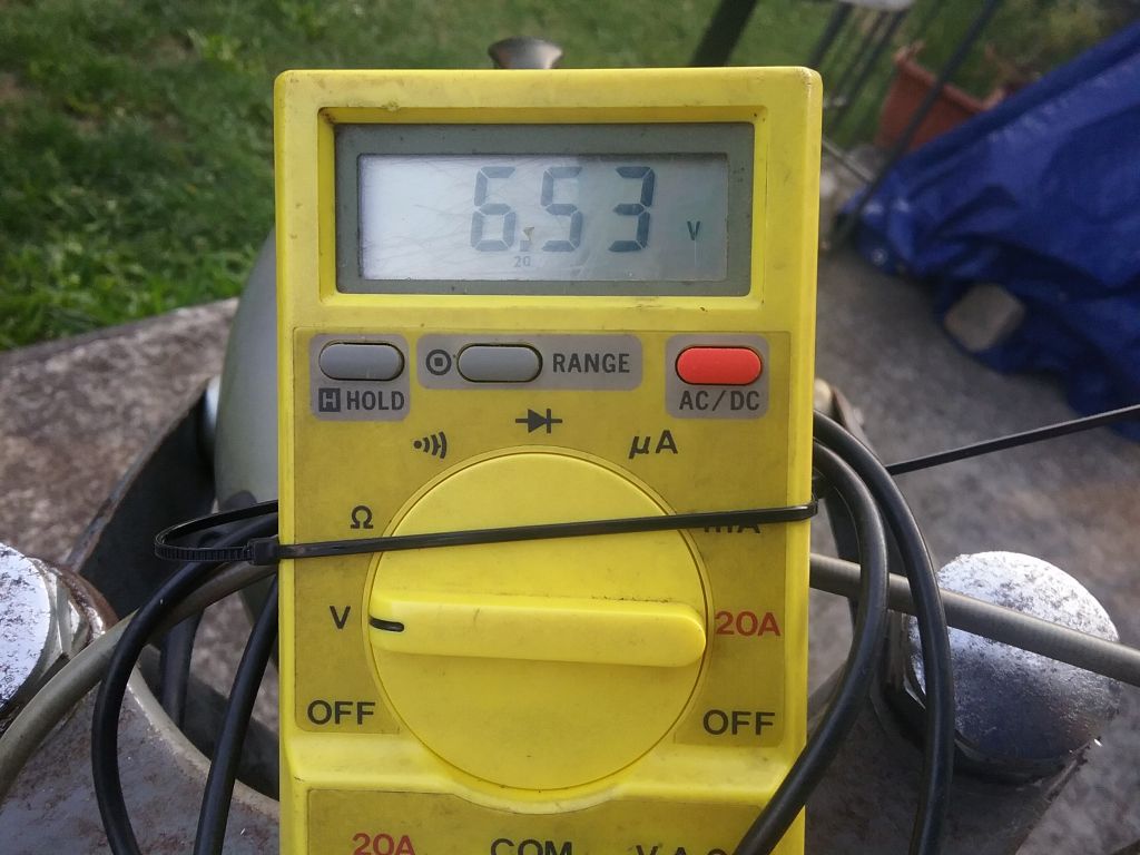

Nach einer halben Stunde konnte ich die folgende Spannung messen.
Es waren mehr als 20 km, die gefahren wurden.
