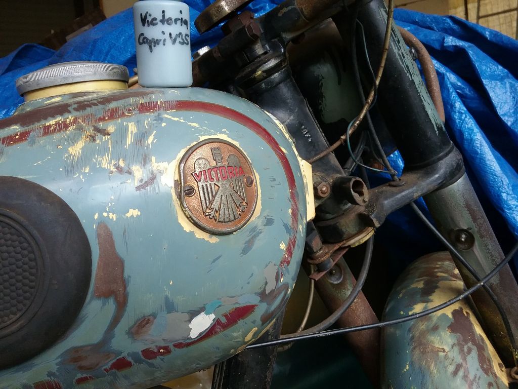

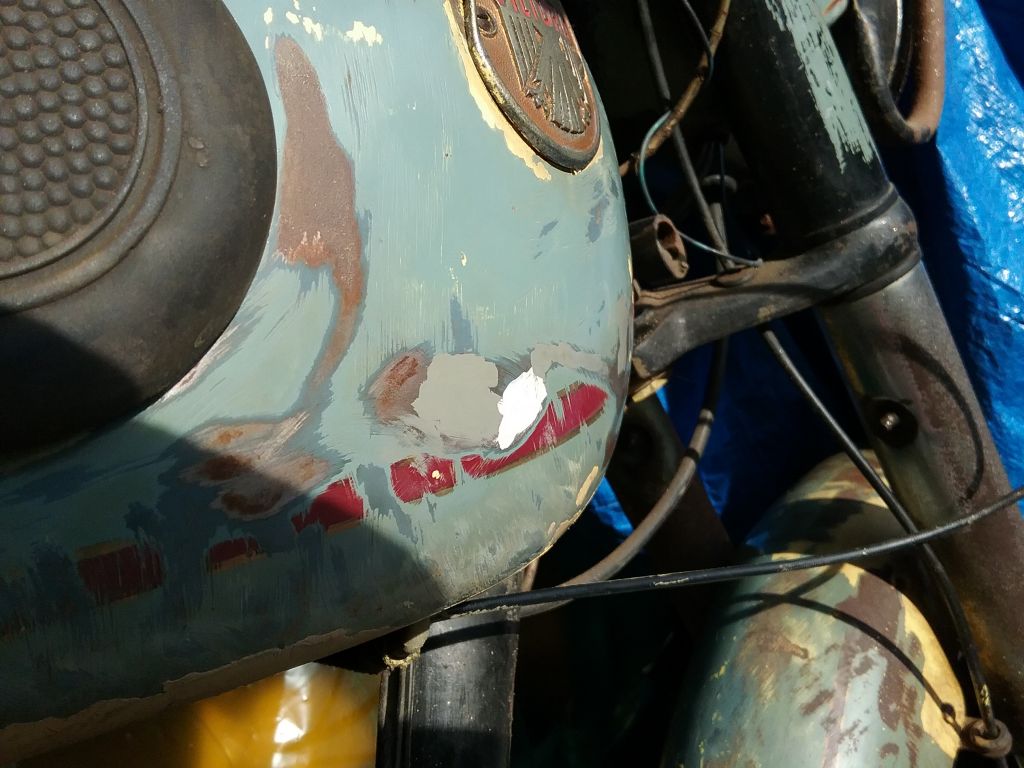

Natürlich kann ich den Chrom nicht durchs Putzen erneuern. Was weg ist, ist verloren. Mal sehen, was noch zum Vorschein kommt?

Wieder etwas zum Zurückschicken. Leider passt das Teil nicht an meinem Motor. Zum Glück gibt es die Rücknahmeoption.
Jetzt wird sich mancher wundern, warum ich das bestellt habe?
Dies liegt nicht an meinem Verwirrungsgrad!
Im Netz fanden sich mehrere Motorräder mit diesem Teil und '53er Bj.. In der ET Liste ist die rechte Seite des Motors leider nicht gezeigt.
Was mir aber auffiel, dass die Plaketten, in einer Anzeige, und Motorräder nicht immer korrekt zueinander passten. Warum sollte es hier anders sein, als woanders?

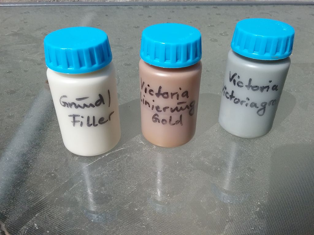

Geschrieben am: 28.05.2024, 16:28
Beiträge: 2385
Mitgliedsnummer.: 9051
Mitglied seit: 16.08.2016
Aller guten Dinge sind drei. Die dritte Farbprobe war es dann.
Bleibt gesund!

Geschrieben am: 28.05.2024, 16:32
Beiträge: 2385
Findet jemand meinen Pfusch?

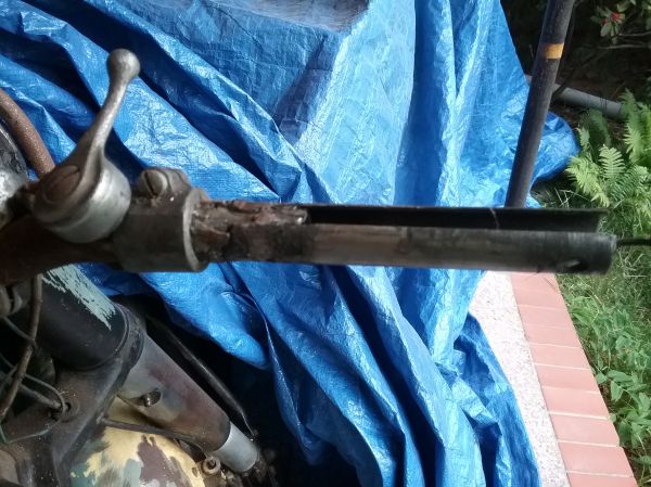

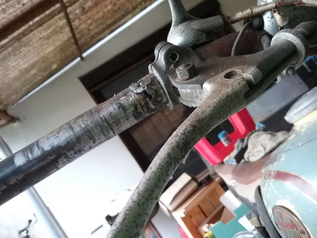

Geschrieben am: 28.05.2024, 19:23
Beiträge: 2385
Wenn man diesen Murks sieht, frage ich mich, was wollte der Verursacher damit bewirken?
Es beschleicht mich der Verdacht, daß der Verursacher weder den Horizont hatte, daß dies nicht gut ausgehen kann, oder selbst damit nicht fahren wollte, oder keine Schmerzen kannte.
Bevor ich den Ersatzmotor zum Regeneriren weggebe, besorge ich wohl lieber eine linke Lenkerhälfte. Alles andere ist unlogisch.

Kann man wohl nur unter Berücksichtigung der Zeit und der Umstände, in der diese "Reparatur" gemacht wurde, sehen. Es gab nichts, schon gar keine Ersatzteile für Westfahrzeuge, also musste improvisiert werden. Schweißen konnte auch nicht jeder, ein Schweißgerät hatte auch kaum jemand und wenn doch dann war das Autogen oder Elektrodehandschweißen. Damit sowas vernünftig zu schweißen ist eigentlich unmöglich, danach konnte man das wenn überhaupt nur mit einer Feile verschleifen, weil niemand einen Winkelschleifer hatte. Ne hübsche Reparatur kann man unter den Umständen nicht erwarten. Aber du hast natürlich Recht, rumfahren würde ich damit auch nicht, viel zu gefährlich, dass die Stelle wieder bricht.
Schön, dass du dich der Maschine annimmst.
Mein Fuhrpark
Moped Micha
Geschrieben am: 29.05.2024, 14:22
Beiträge: 2385
QUOTE (Otto @ 29.05.2024, 07:49)
QUOTE (Moped Micha @ 28.05.2024, 19:23)
Das Fahrzeug hat die alten Bundesländer erst jetzt durch mich verlassen, das kannst Du aber nicht wissen. Reparaturmöglichkeiten wären andere gewesen. Den Gasgriff und die Armatur habe ich zuletzt an Laverdas gesehen, also 70er Jahre "Zeugs".
