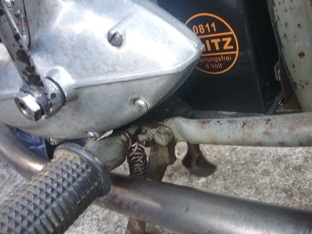

Die Fußraste drückt jetzt nicht mehr gegen den Motor.

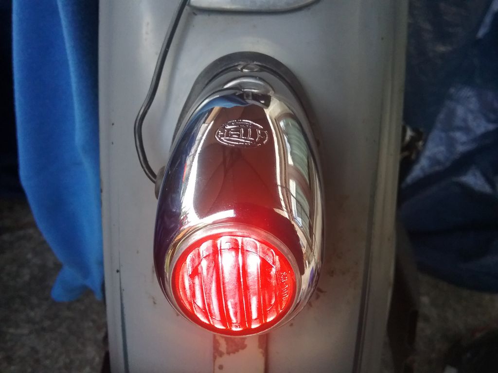

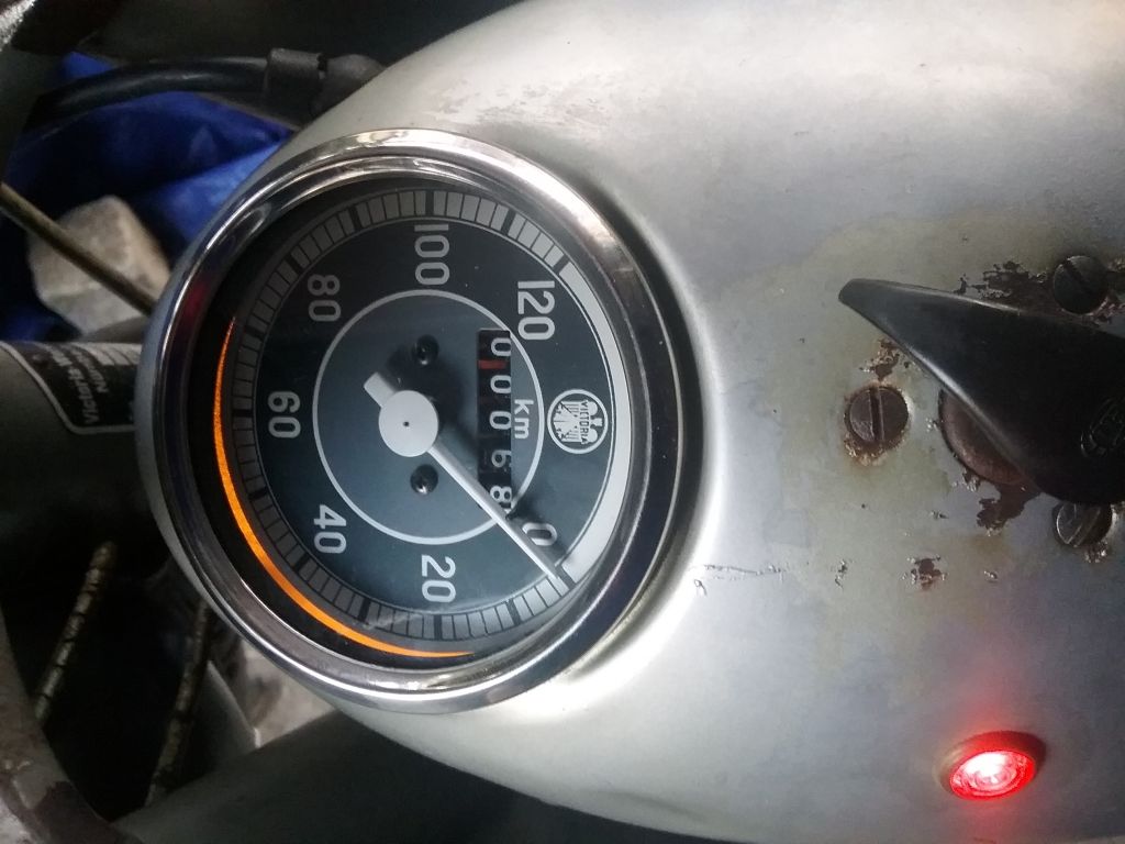

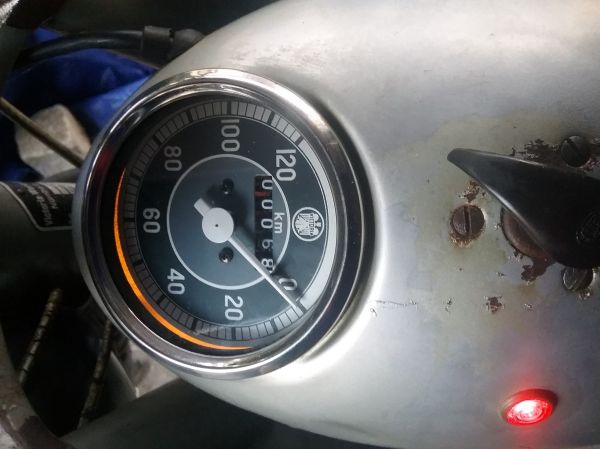

Jetzt gibt es wieder Beleuchtung und kein Schwingen des Zeigers mit über 120 Grad bei konstanter Fahrgeschwindigkeit. Das Heulen, bei Feuchtigkeit, ist jetzt auch Geschichte.

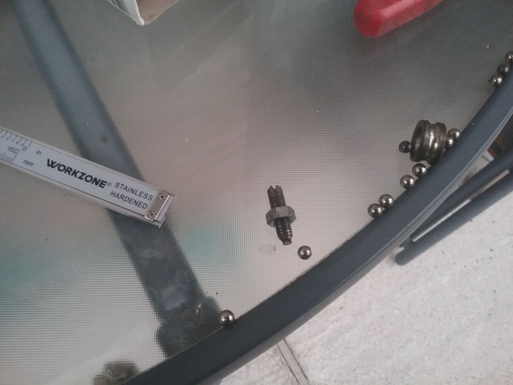

Da das Spiel der Kupplung ständig verschwindet, muß hier wohl eine Kugel hinein, was ab Werk nicht vorgesehen war.
Naja, manche schreiben eine Dr. Arbeit übers Reibschweißen...
Jedoch war die kleinste, die ich da habe 5,7 mm, was zu groß ist. Ein freundliches Vögelchen flüsterte mir, dass eine 5mm Kugel hinein kann.
Die Druckschraube hat jedenfalls ordentliche Anlaßfarbe.

Bei den Victoriafreunden gab es eine bessere Fußraste und einen Bolzen für den Hauptständer, da der verbaute gebrochen war.

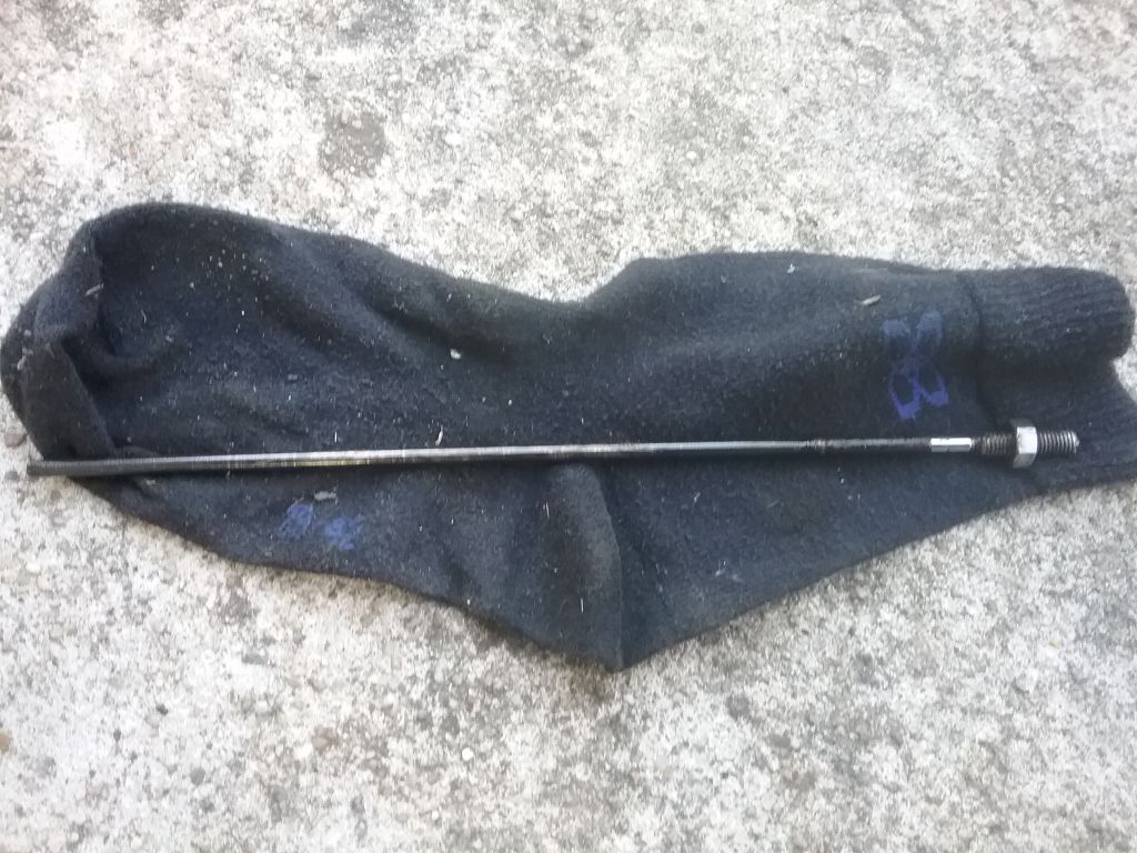

Neodym sei Dank, die Druckstange ist draußen! Jetzt kann sie gekürzt werden und die 5mm Kugel hinein.

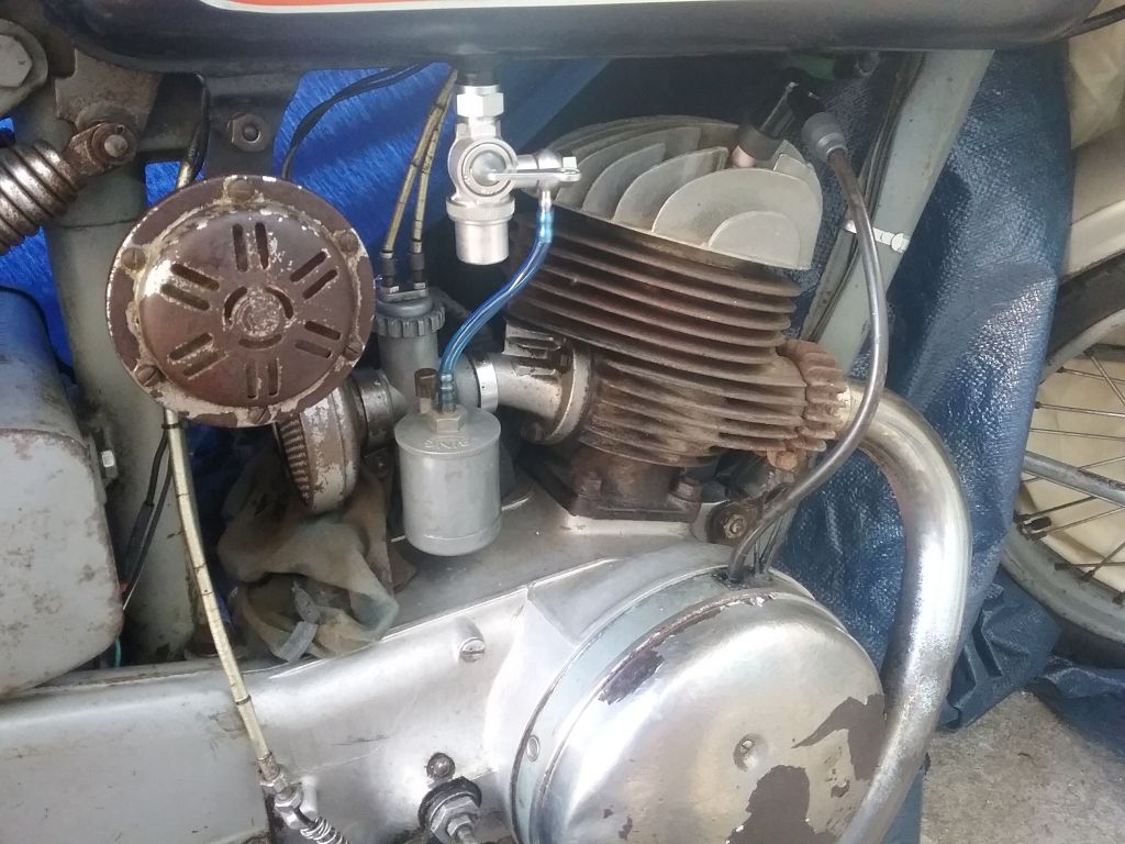

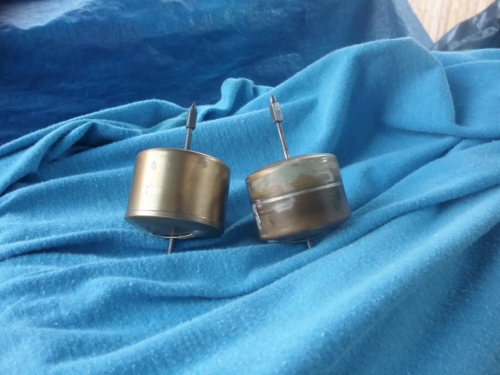

Da der gelötete Schwimmer immer wieder sich leicht füllt, wird er jetzt getauscht.

Der Benzinhahn mußte auch erneuert werden, da der vorherige keine Reserve hatte. Sie wurde schlicht durch die Dichtung verschlossen.
Viel hilft eben nicht viel!
Natürlich wird da noch ein Gewebebenzinschlauch verbaut, sobald er denn eintrifft.

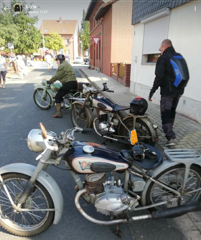

Kleine Runde heute, nach einem Treffen...
