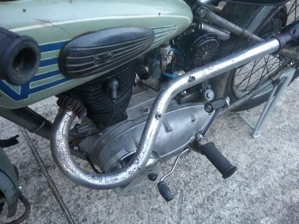

Da ich auf Düsen warte und das Wetter nicht so doll war, ging es mit der KR26 weiter.
2,5 h sieht man gar nicht.
Der Rest folgt später!

Da wundert man sich, warum die so schwer ist...
Bleibt gesund!
Micha

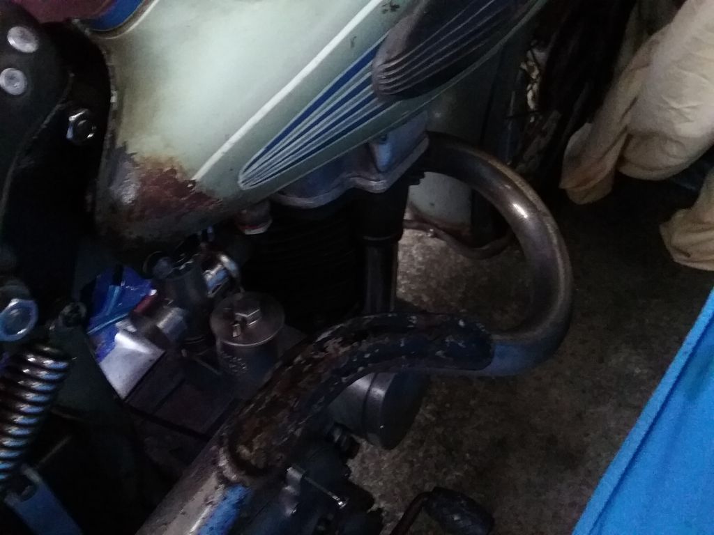

Moped Micha
  Geschrieben am: 24.09.2024, 18:19
Beiträge: 2385
Mitgliedsnummer.: 9051
Mitglied seit: 16.08.2016
Etwas polieren wirkt Wunder, selbst in der Dämmerung.

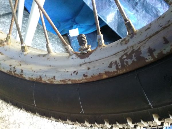

Die speichen werden langsam in der Pionier. Ich mag diesen alten Kram!

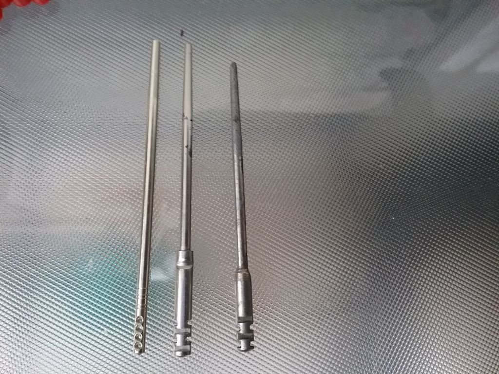

Nun war ich doch der Meinung, dass ich alles richtig "gemacht" habe. Düsen und Dichtungen passten ja aber die Nadel...

Wie soll solch gelochte Nadel lotrecht eingebaut werden? Nach AGBs des Shops muß ich jetzt die Nadel frei hinschicken, um eine passende zu erhalten.
Edit: Der Fehler liegt vor dem Monitor. Der verbaute Schieber gehört zwar zu Bing aber nicht in diesen. Es müssen noch Schieber und Klemmbügel ersetzt werden:
https://www.greiner-oldtimerteile.de/Vergas...rgaser-1-26-30/
Nächstes Mal nehme ich mir mehr Zeit beim Bestellen!
Das ändert jedoch nicht, dass dann der Luftschieber entfällt und ein verschließbarer Luftfilter nötig wird.

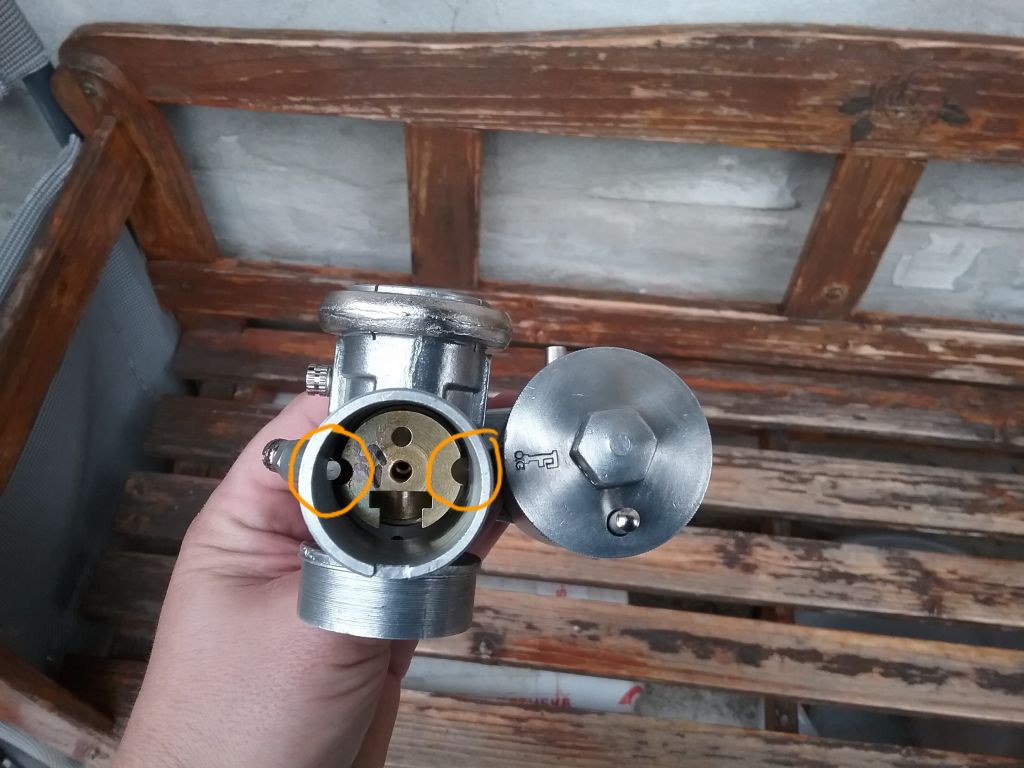

Moped Micha
Geschrieben am: 03.10.2024, 17:42
Beiträge: 2385

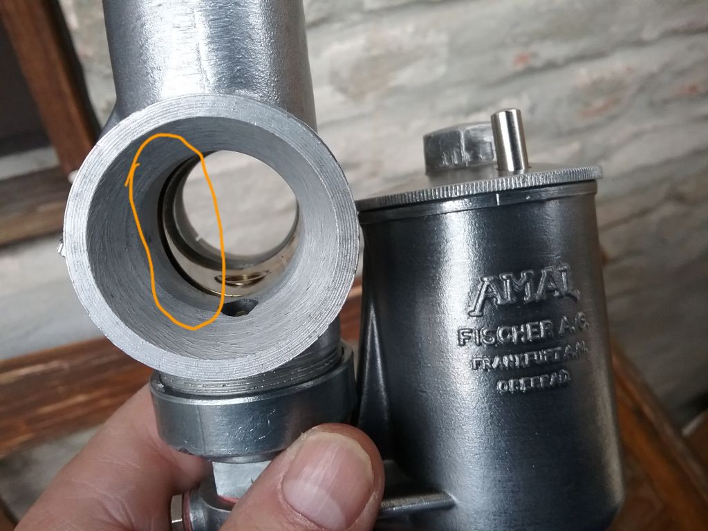

Ich dachte mir, dass ein regenerierter Amal, der zur Erstausrüstung gehörte, schneller zum gewünschten Ergebnis führt.
Der Mischkammereinsatz ist leider verdreht eingeschrumpft worden, was zum schwergängigen Schieber führt und außerdem Strömungsverluste erzeugt.
Bleibt gesund!
Micha
PME-MailMSN
Moped Micha
Geschrieben am: 03.10.2024, 17:46
Beiträge: 2385
An den markierten Stellen erhöht sich die Reibung des Schiebers beträchtlich.
Man sieht hier auch wunderbar den Verdrehwinkel.
Nun könnte ich auch an dieser Stelle philosophieren, warum der Montierende so gehandelt hat.
Es ist jedoch müßig und ärgerlich, für den aufgerufenen Kurs.
Bleibt gesund!
Micha
PME-MailMSN
Moped Micha
Geschrieben am: 03.10.2024, 17:52
Beiträge: 2385

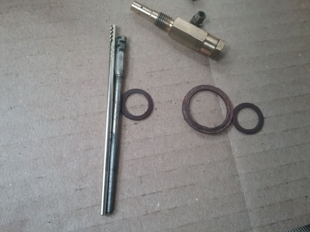

Zum Glück hatten meine Victorifreunde eine bessere Nadel, für den Bing, für mich.
Der Amal geht morgen jedenfalls zurück, mit der Bitte um Nachbesserung.
