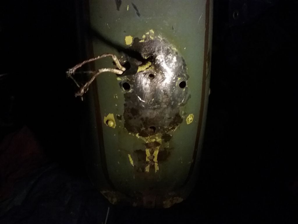

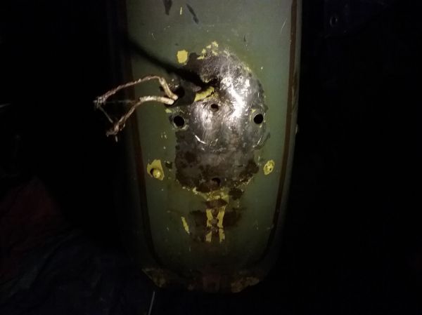

Diese Teile sind auch wichtig. Sie müssen jedoch noch etwas aufgearbeitet werden.

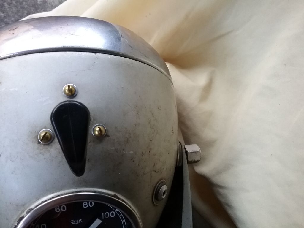

Vllt. findest du noch drei Rundkopfschrauben zur Befestigung des Zündschlosses. Sieht gefälliger und zeitgenössischer aus. Finde ich zumindest...

QUOTE (boerdy61 @ 13.10.2024, 19:06)
Das stimmt Thorsten. Ich bin noch am suchen. Ich hatte auch schon einiges bestellt, was dann auch plötzlich aus Frankreich kam. Es war aber nicht das drin, was ich haben wollte. Also zurück der Mist.

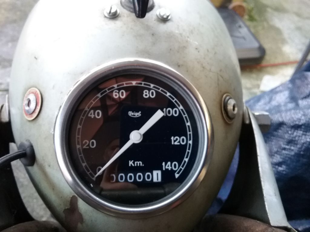

Oh jeder, mit dem MAW Tacho bist du besser bedient.
Dein neu verbauter ist garantiert einer hon den Umgebauten Russentachos wie sie auch für die AWO verkauft werden.
Die Dinger sind einfach nur eine Katastrophe, habe salon schon mehrere auf Tachoplatine umgebaut weil die einfach nicht laufen.

QUOTE (bäcker89 @ 15.10.2024, 04:19)
Danke Dir für den Hinweis. Der vorher verbaute lief schön ruhig. Mal sehen, ob es ein Griff in die Örtlichkeit war?
Ich werde berichten.

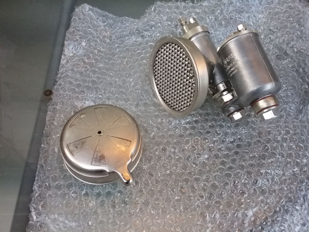

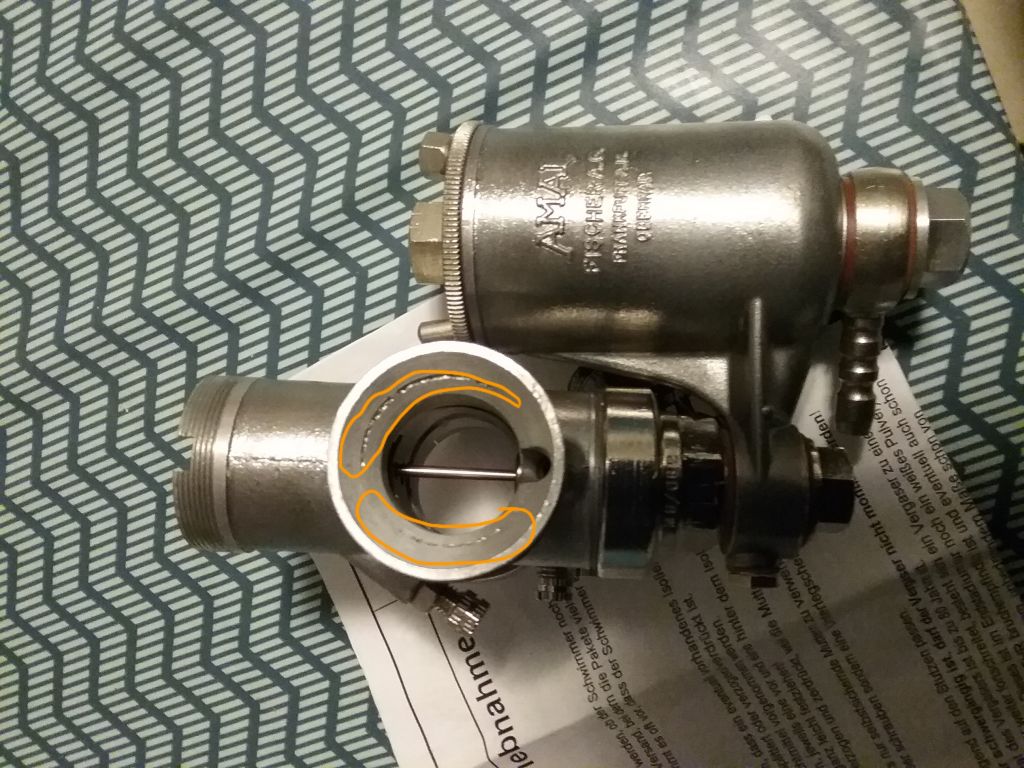

Heute kam Post. Korrosion ist ein A....
Der Schieber klemmt nicht mehr und der Mischkammereinsatz ist auch besser montiert. Die Schwimmerkammer ist eine andere.

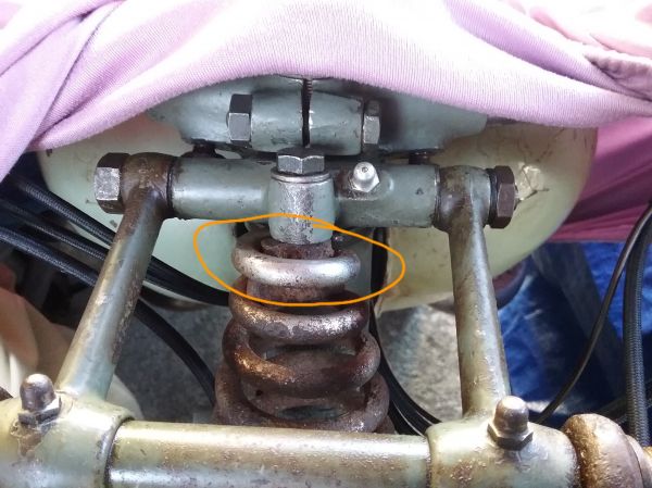

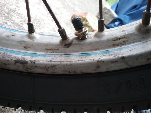

Heute habe ich mich gegen eine Probefahrt entschieden, siehe Foto. Ich werde das Schätzchen aufbocken, das Vorderad demontieren, um Decke und Schlauch zu verdrehen, die Gabelteile verbauen und dann testen.
Der verschließbare Luftfilter ist auch noch nicht eingetroffen, für den Bing...
In Ermangelung von Zeit, dachte ich heute, dass ich von den Victoriafreunden drei Senkkopfschrauben mitnehme und diese montiere, so wie es bei den KR 25 und 26 auch ist, jedoch ist am Lampentopf nchts angesenkt. Also doch Rundkopfschrauben besorgen...

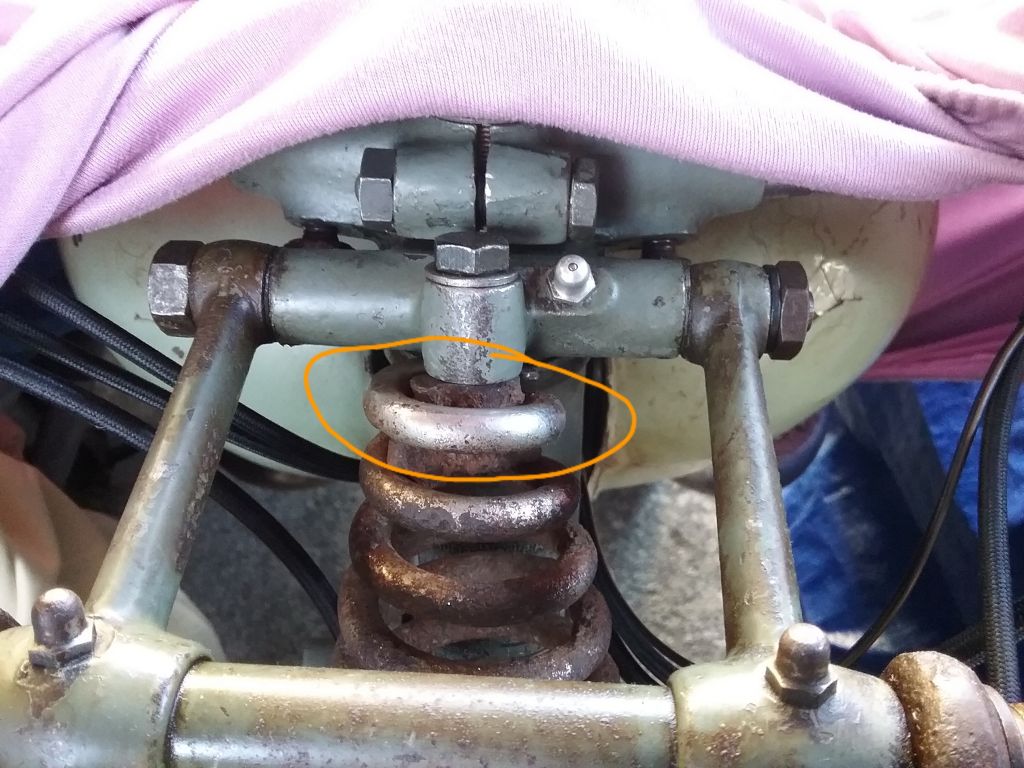

Bei der KR 26 ging es die Woche über auch weiter.
Rom wurde ja schließlich auch nicht an einem Tag erbaut...

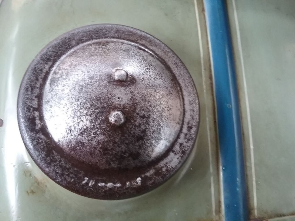

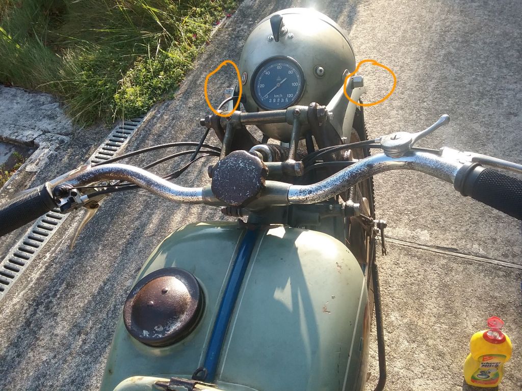

Bloß gut, dass man jetzt wieder die Richtung weiß und es Belüftung gibt.
Es gab auch noch Nickelrundköpfe für z.B. das Nummernschild...

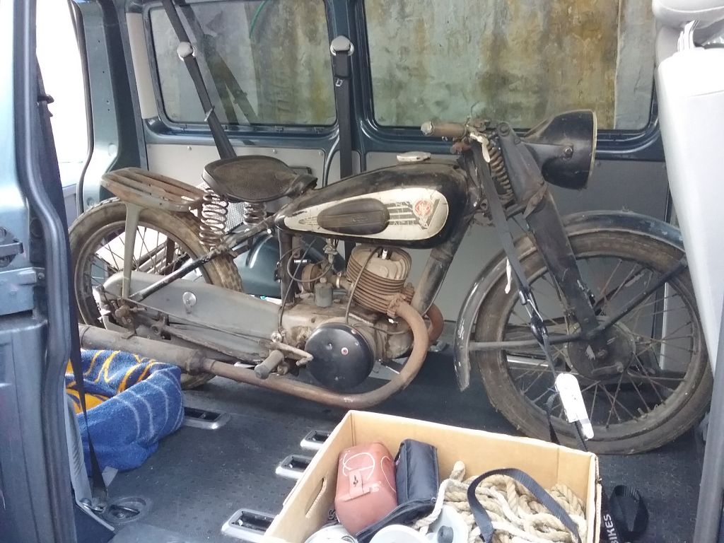

Heute war ich unterwegs. Der indianische Sommer sieht gut aus!
Die Vorkriegs KR 25 habe ich weg geholt. Bilder und Details folgen.
