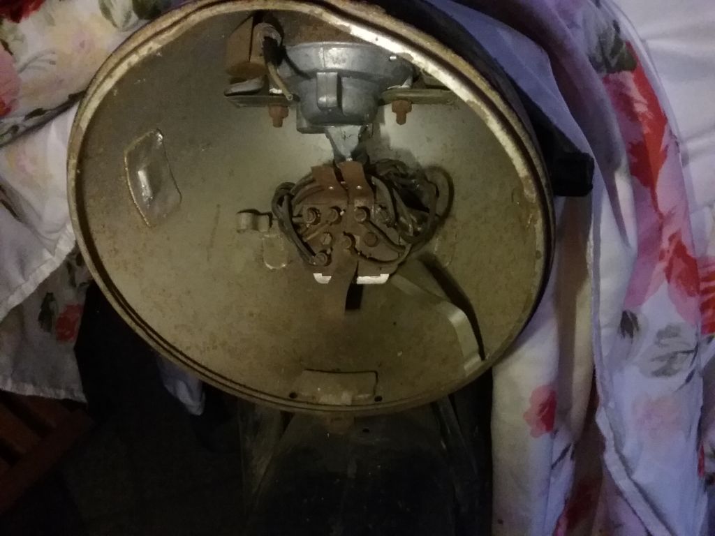

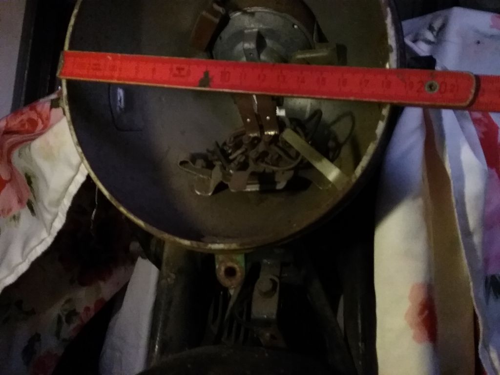

Der riesige Abblendschalter, zu diesem "Schaltschrank", ist ist zwar noch verkabelt, jedoch unvollständig. Es fehlt der Deckel nebst Hupenknopf.
Es ist ja nicht so, dass es sie nicht mehr gibt, aber:
https://www.kleinanzeigen.de/s-anzeige/nori...317290-306-8725

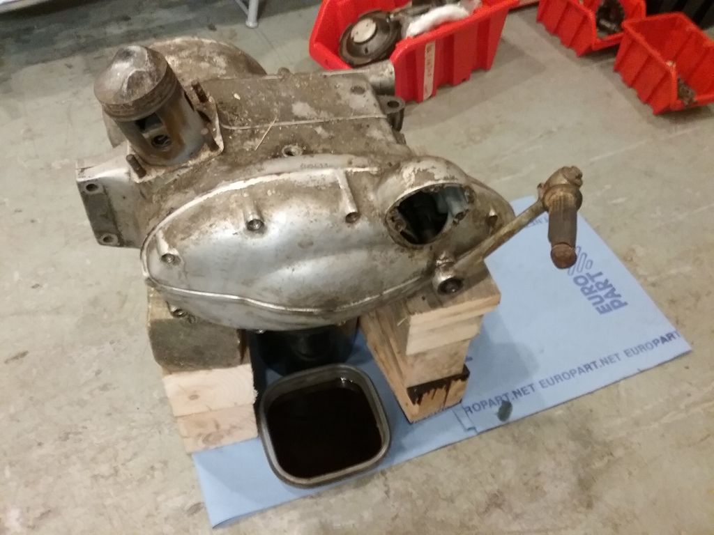

Auch wenn es an dieser Stelle so aussieht, als ob der See still ruht, tut sich doch etwas. Auch wenn ich den Victoriafreunden nur helfe...
Hauptsache ist, Spaß macht es, der alte Kram!
Der Kickstarter ging nur mit Wärme, Geduld und dem gelösten Gehäusedeckel herunter.
Bleibt gesund!
Micha

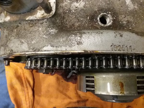

Auch hier gibt es Pfusch und Versatz. Aber mit Geduld , Wärme und Spucke wird es was...

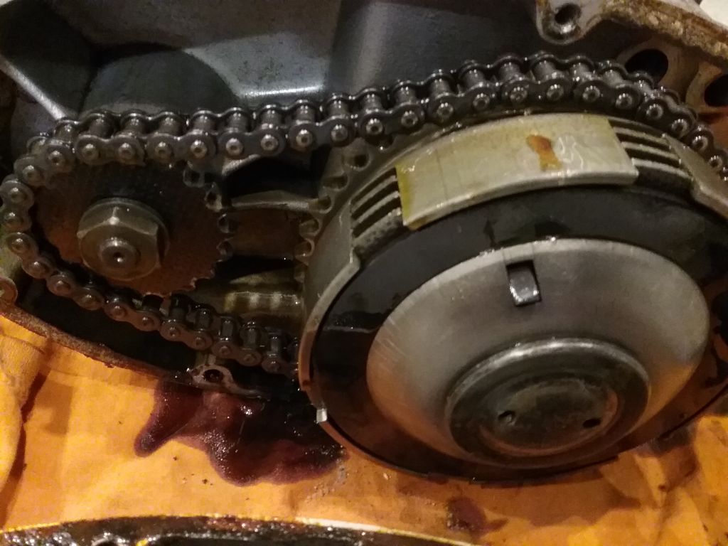

Für mich zeigt sich, wieder einmal, dass alle nur mit Wasser kochen, egal in welcher Besatzungszone. Etwas anderes wäre auch nur wider der Physik.
Schnell mußte es wieder 'raus...
Urteilt selbst!

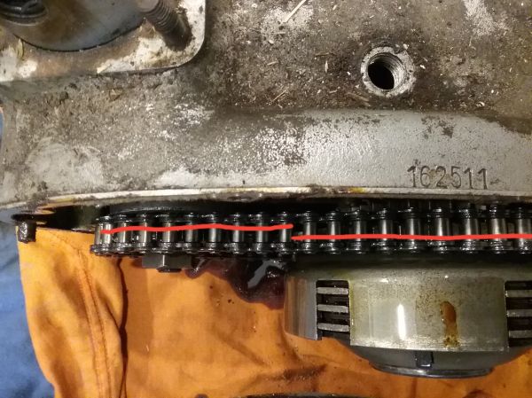

QUOTE (Moped Micha @ 07.12.2024, 01:03)
Was meinst du stimmt bei Primär nicht? Die Flucht der Kette oder wie?
Moped Micha
Geschrieben am: 10.12.2024, 17:20
Beiträge: 2385
Mitgliedsnummer.: 9051
Mitglied seit: 16.08.2016
QUOTE (mifatwin @ 10.12.2024, 15:45)
Ich habe mal versucht die Mitten der Zähne zu markieren.
Das Primärritzel ist zu schmal und schwarz. Dies ist keines für die KR 25 Motoren.
Die Kette läuft schräg.
Bleibt gesund!
Micha
PME-MailMSN

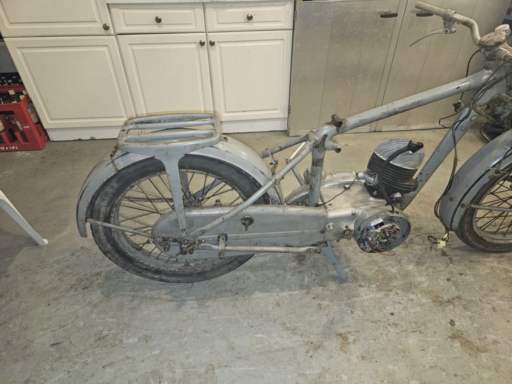

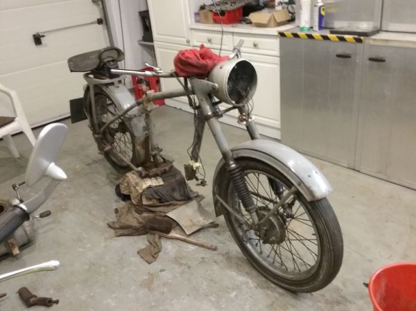

Natürlich geschah hier auch etwas.
Meine beiden Victoriafreunde zerlegten, in Ermangelung von Beschäftigung, meine 2. '50er Victoria KR25 Aero.
Bleibt gesund!
Micha

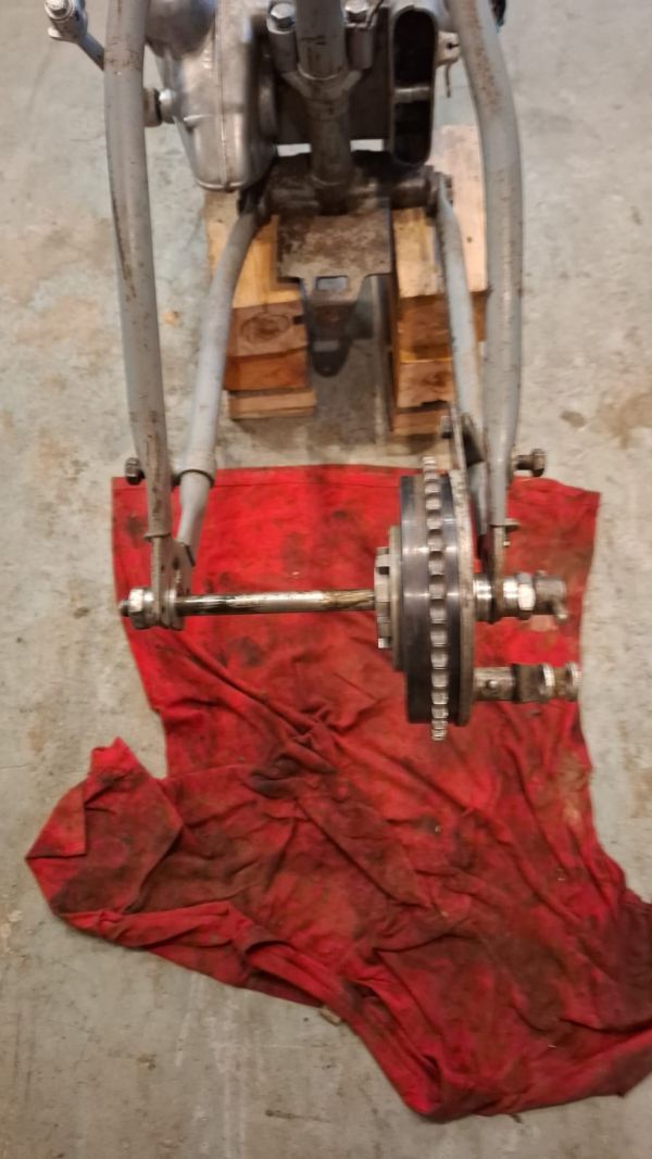

Es wurde alles zerlegt und überprüft.
Bleibt gesund!

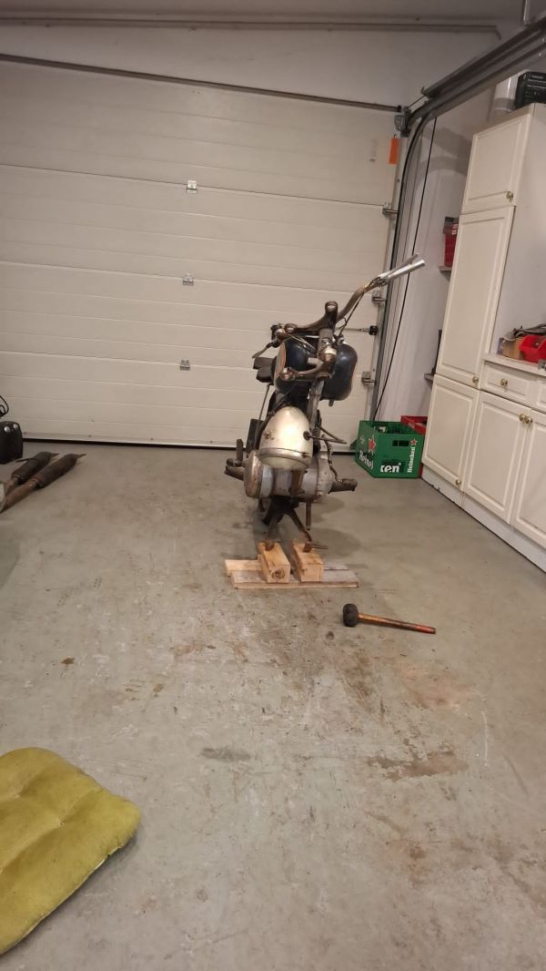

Moped Micha
Geschrieben am: 07.01.2025, 21:23
Beiträge: 2385

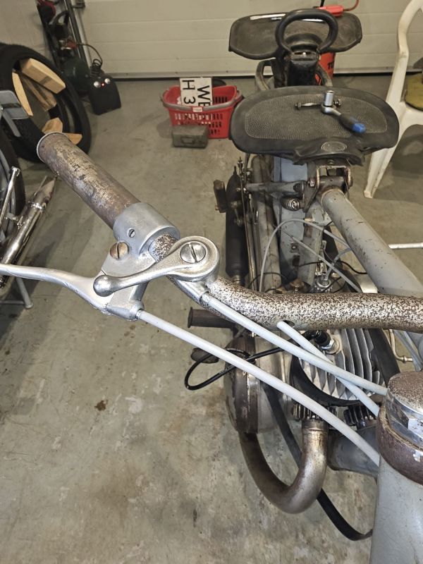

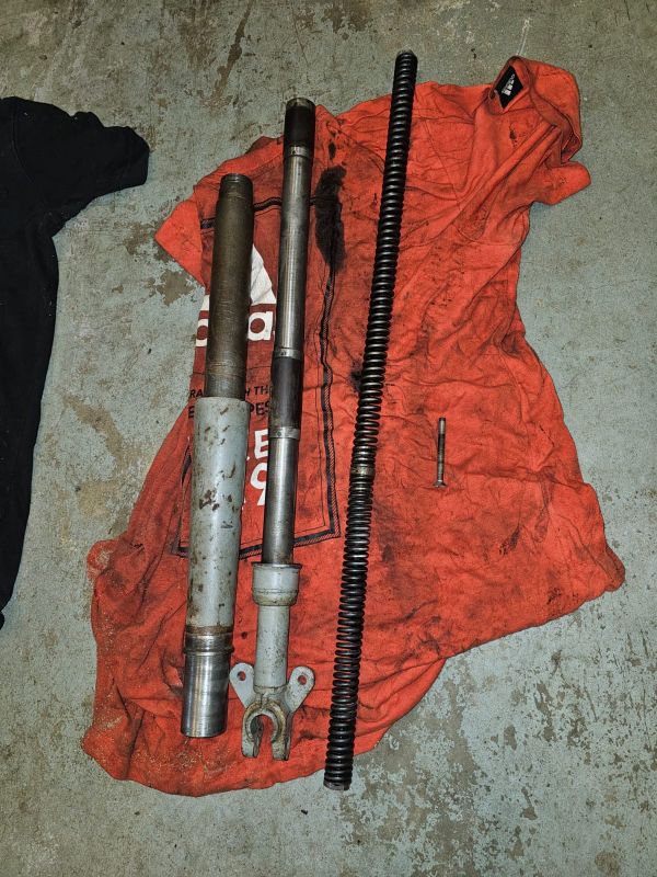

Am Rahmen mußte nichts gerichtet werden, nur die Gabel etwas. Das hatte ich schnell erledigt.
Naja Schutzbleche etwas. Anschließend mit Wärme...
Aber was soll ich schreiben, es macht Spaß!

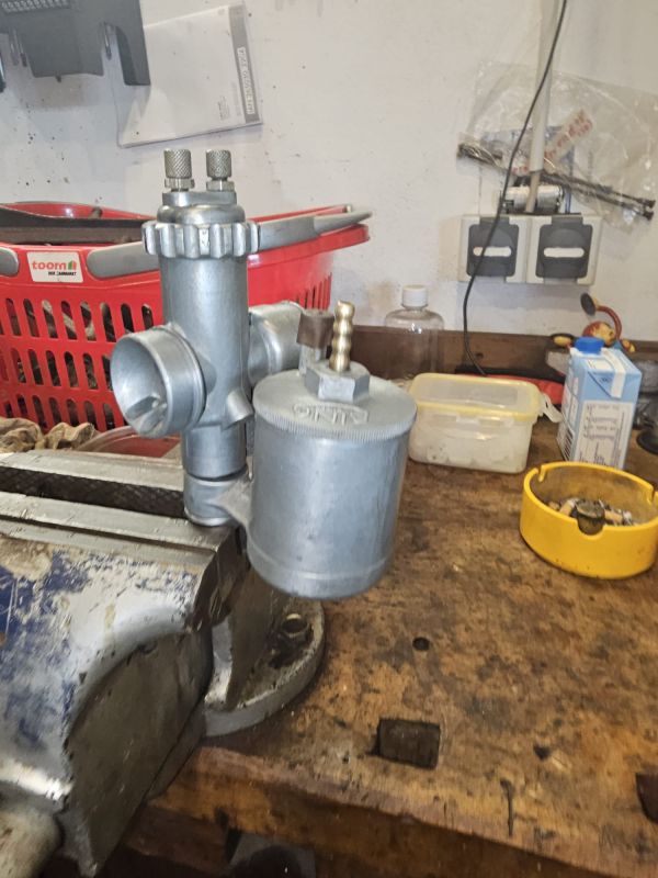

Vieles mußte nur gereinigt, und gefettet werden, was natürlich den Kaufpreis relativierte.
Bleibt gesund!

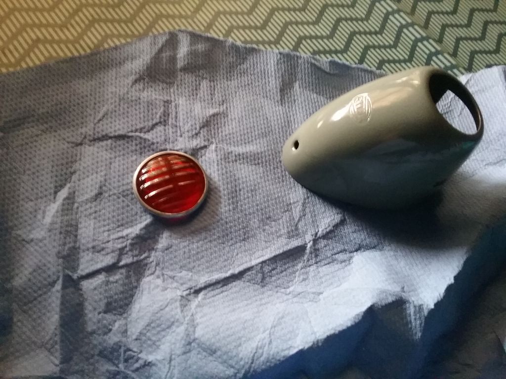

Das passende Rücklicht gab es natürlich auch.
Bleibt gesund!
