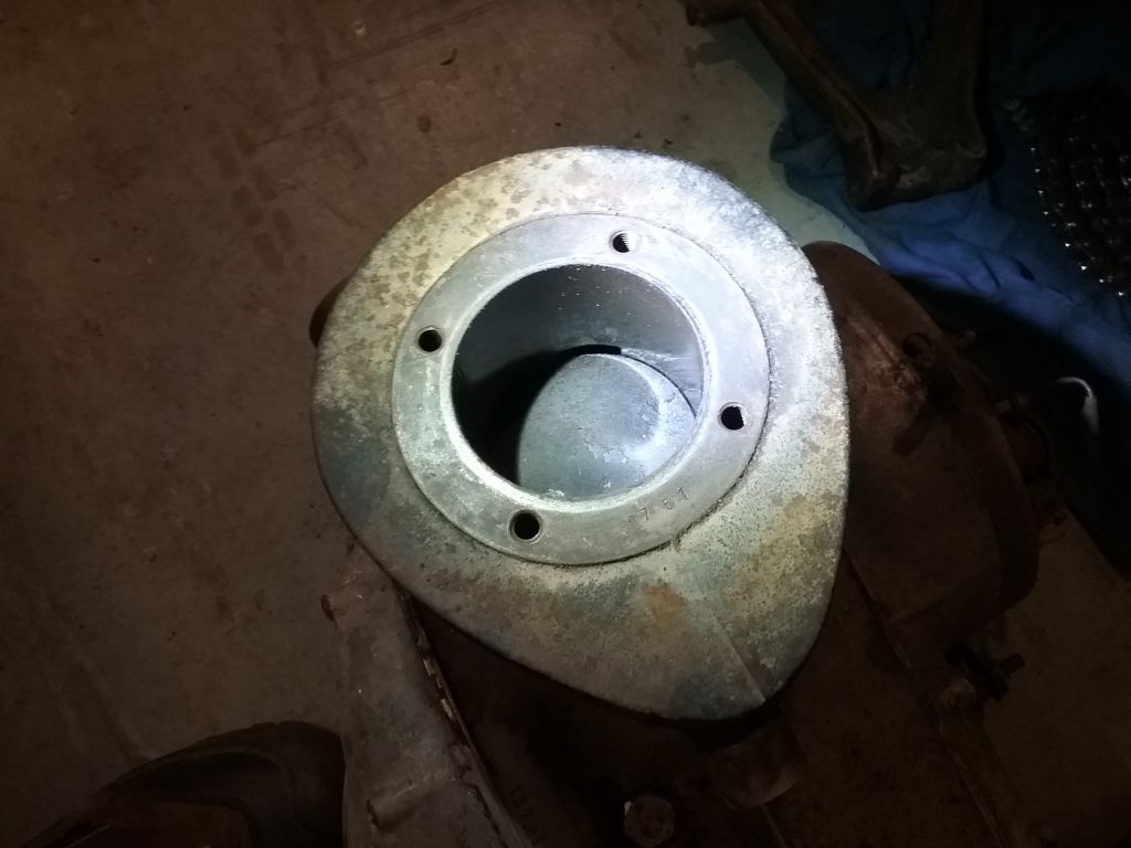

Wenn der Rest des Motors auch so ist, einfach geil!

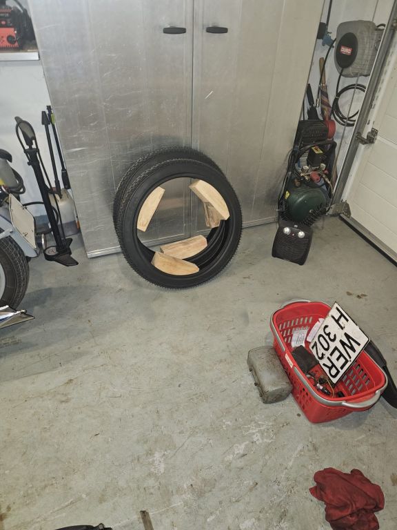

Neue Sohlen gab es ebenso.

Geschrieben am: 07.01.2025, 21:44
Beiträge: 5644
Aber solche ein Kuchenblech kommt nicht hinten dran, oder Micha?

Nö, meine Zulassungsstelle hat sich selbst hingestellt und mir mitgeteilt, dass Fahrzeuge vor 1953 ein Leichtkraftkennzeichen erhalten.
Das Kennzeichen wird nur aufgehoben, weil es einen Originalbrief gibt und der damalige Besitzer von der Zulassungstelle schriftlich aufgefordert wurde, den original Brief vorbei zu bringen, um das Fahrzeug abzumelden.
Der Korb ist nur "Resterampe".

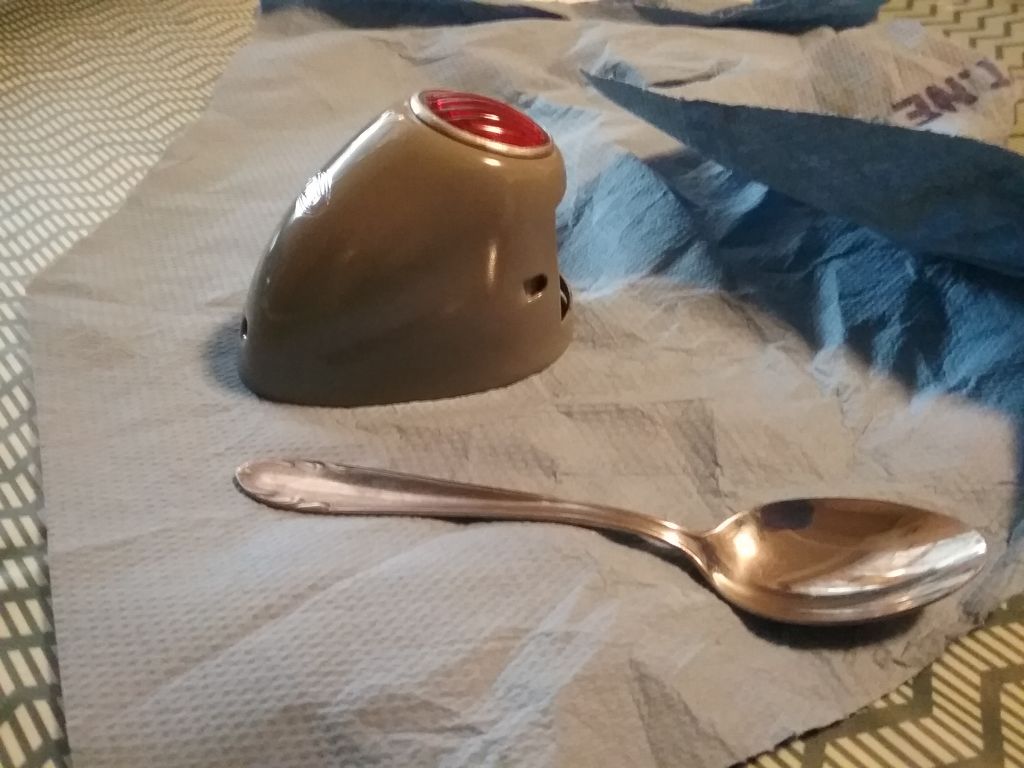

Die Kabel wurden natürlich auch erneuert. Das lackierte Rücklicht bekommt auch seinen Platz.

Den nehme ich immer zum Glattziehen des Alus.

Wie meinst du das genau? Klingt interessant, kannst du das etwas näher beschreiben?
Die Einfassung der Streuscheibe ist aus Alu. Damit es nicht heraus fällt, wird es "umgebördelt". An einer Stelle beginne ich es umzubiegen und dann kommt der Löffel zum Einsatz. Mit der runden, unteren Seite geht es dann weiter, bis ich einmal herum bin. Ab dann wird der Löffel nur noch über die Einfassung gezogen, um das Metall anzulegen.
Bei jeder Umdrehung wird der Druck erhöht. Bis alles schön anliegt.
So mache ich das auch bei Tachoglaseinfassungen.

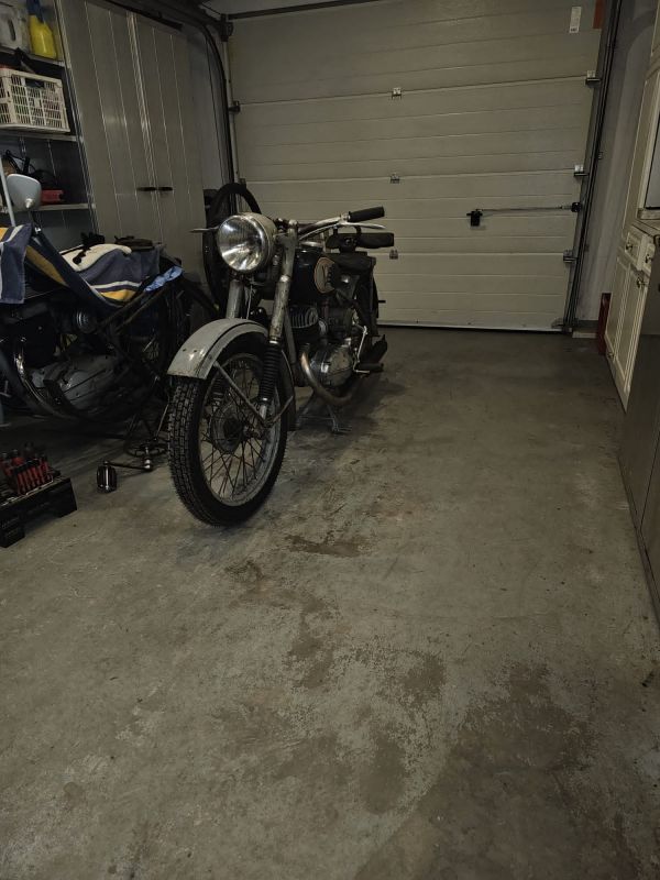

Irgendwann war sie dann fertig für die Vollabnahme. Dies wird jedoch erst im Frühjahr erfolgen.

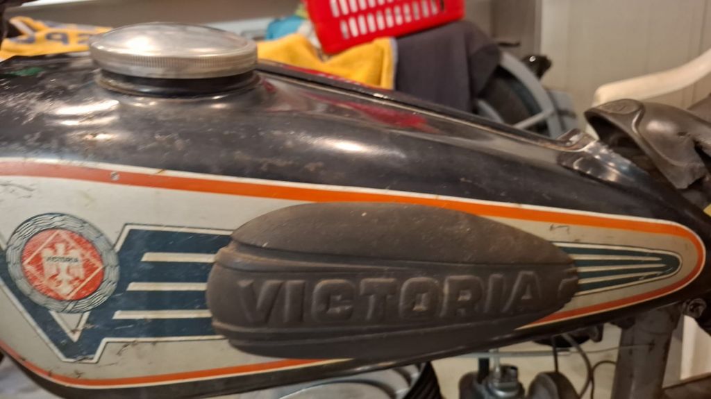

Meine am meisten hier beschriebene KR25 ist derzeit auch in Arbeit. Das Hauptagenmerk liegt hier auf wandernden Druckpunkt und Schaltproblemen im warmen Zustand noch "oben".

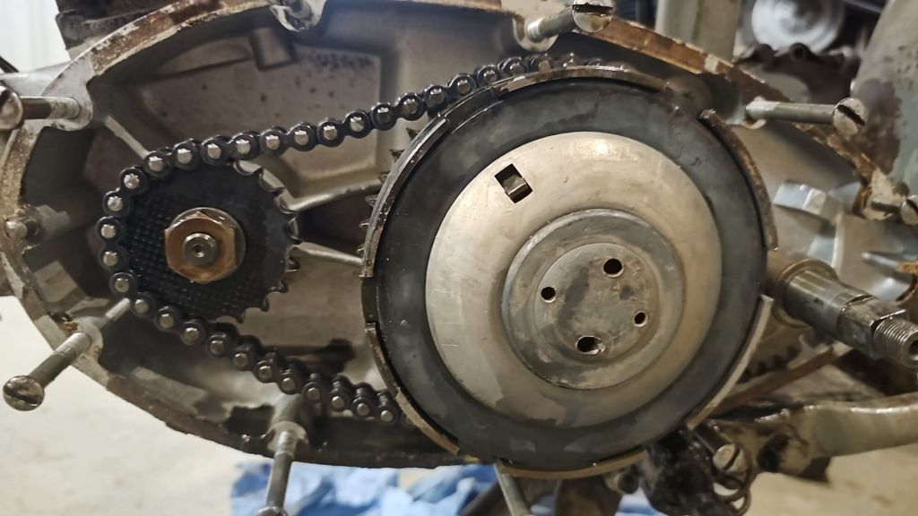

Die Korklamellen sind noch gut, die Primärkette ist verschlissen und wurde erneuert.. Rattermarken führten zum Rupfen. Der Stab, welcher die Federn zum Schalthebel zurückdrücken aufnimmt, war zu lang und verbogen. Außerdem wackelte der Kupplungskorb auf der Welle.
So ist das, wenn Fachleute ein Motorrad aufwendig zum Leben erwecken.Aber das erwähnte ich ja schon...
Hier in diesem Motor ist ein Nasenkolben verbaut, welcher noch gut aussieht.

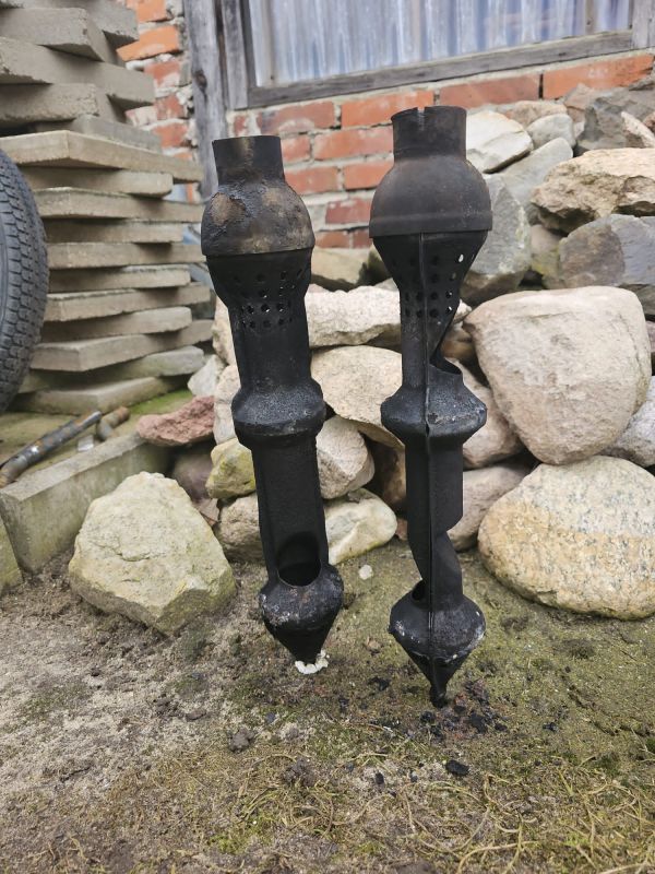

Der Auspuff wurde ausgebrannt.
